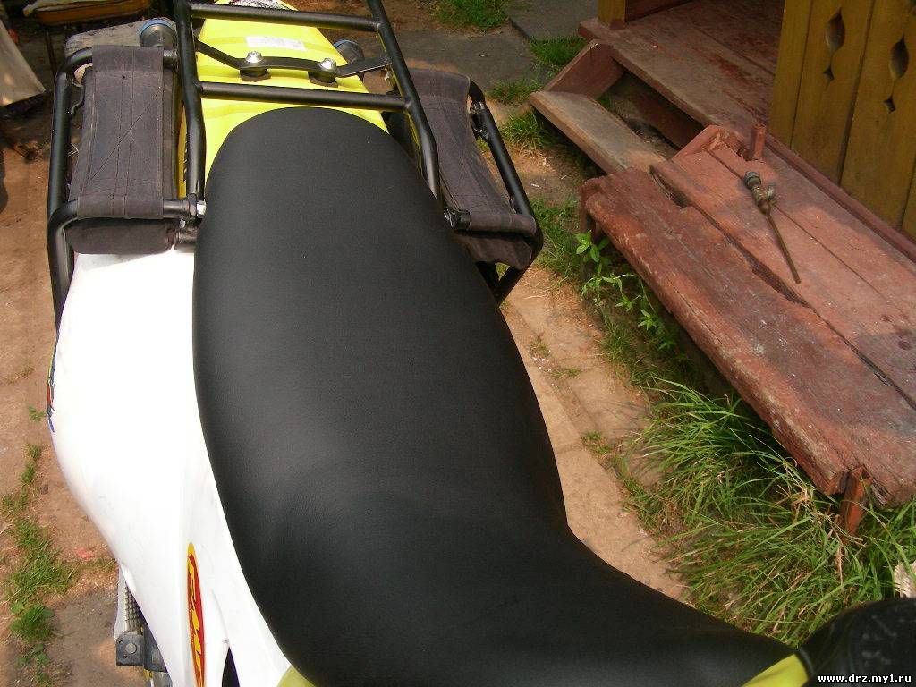

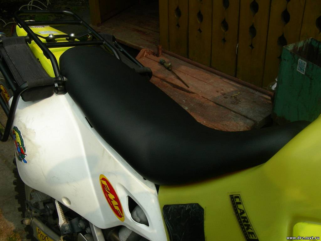

Во общем вышел из положения таким образом, было доработано штатное сидение, вчера забрал. прокатился до места встречи на тряпочке(точнее на раме прикрытой тряпочкой) таз чуть не сломало, поставил "прокаченное" седло и после этого пролетели еще 40 км. таз перестал болеть, это первые ощущения. Фото седла сегодня постараюсь сделать.
Спасибо WERTу за идею, да и всем кто отписался.
ололоол
Wert Дата: Вт, 10.08.2010, 16:30 | Сообщение # 19
Зампотех
Город: Mck
Сообщений: 145
Обещал выложить фотки переделанного сидения... сразу скажу жопа вещь интимная, поэтому расширять и добавлять лишнего на сидение стоит строго индивидуально. Думал я по поводу пенок,подушек -вобщем пришёл к выводу что лучше так. Так что на вкус и цвет все фломастеры разные, каждый выбирает что ему надо.

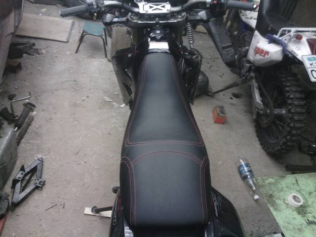

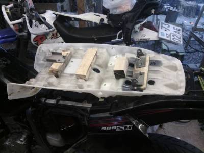

Сделал я себе офигенское сиденье, и широкое и удобное и красивое. Пытался здесь тему создать, но не осилил. Какой то рукожопый программист писал этот сайт, то бб-коды запрещенные, то сообщение слишком длинное, то еще что... В общем вот ссылка, с подроным описанием и фотками http://live2ride.kz/forum/viewtopic.php?p=378975#378975    кому интересно - вэлкам!
"Corbin для бедных" или как я замутил туринговое сиденье на своем DRZ400sm.
Приветствую Вас, любители сделать что то своими руками!
Сегодня я расскажу о том, как сделать удобное, комфортабельное сиденье, пригодное для дальняков на нашем любимом DRZэте. При этом не потратив много денег.
Ведь всем известно, что на стандартном седле далеко не уедешь, если ты не мазохист конечно). Есть конечно готовые решения, тот же Корбин к примеру, но правда стоимость у них запредельная.
Я же пошел по пути более сложному, но значительно менее затратному. По сути вообще копейки...

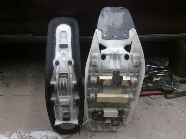

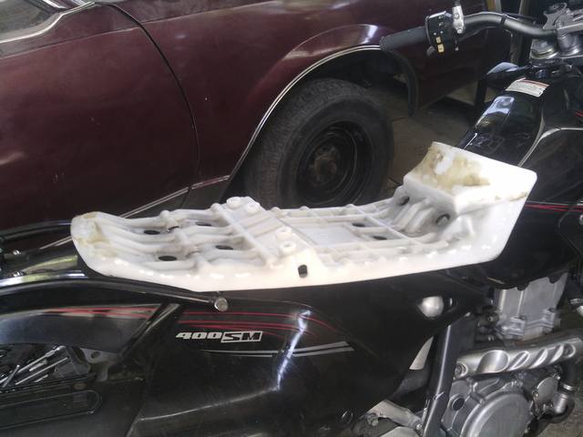

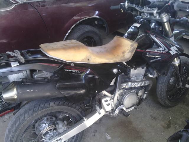

Взял сиденье от старого спортбайка ZZR250, сказать, что вид у него был печальный - ничего не сказать, чехол весь потрескавшийся и порваный. Да и черт с ним, все равно под замену, главное что каркас и поролон в порядке. Приложил я седло на мотас, взял в руки болгарку и понеслась!

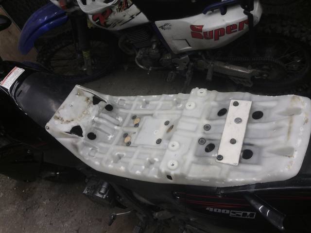

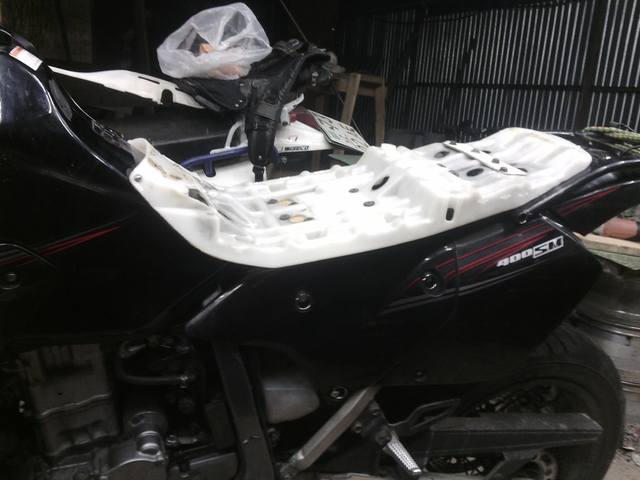

Посрезал родные крепления, подрезал каркас немного сзади чтобы не упирался в багажник, немного заузил спереди, чтобы ноги не приходилось раздвигать не естественно широко. Затем сделал несколько запилов в передней части, которая не хотела ложится на бак, как того требовала конструкция мотоцикла. Взял газовую горелку и давай нагревать и придавать нужную форму. После пришлось заюзать клепальник и собственно алюминиевые клепки.
Но даже после этого желаемого результата достичь не удалось. Отрезал кусок пластика от старого автомобильного бампера, придал ему нужную форму и приклепал к каркасу седла.
Конечно же пришлось поработать над креплениями и опорами. Использовав металлические уголки зизиеровского сиденья изготовил задние кронштейны, которые крепят седло к раме.
Далее в ход пошли обыкновенные деревянные бруски из них были изготовлены опоры седла на раму, к передней опоре была прикручена небольшая металлическая пластина(размеры не помню, делалось по месту), которая крепит сиденье спереди.

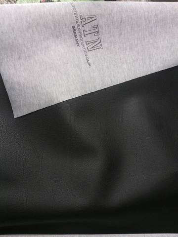

Далее купил в хорошем магазе отличный кожзам и передал все это хозяйство человеку по имени Миша и он уже перетянул мое новое седло.

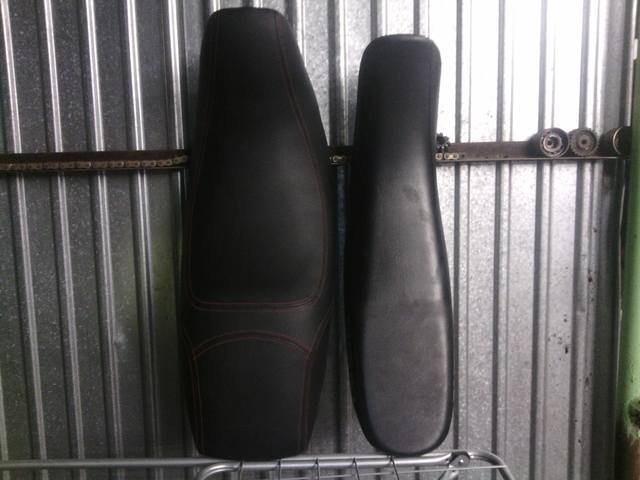

Из особых пожеланий было лишь наличие красной декоративной строчки, все остальное Мишина заслуга, его мастерство и золотые руки. Вот что получилось в итоге:

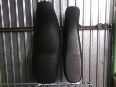

Тут видно насколько шире и длиннее новое седло.
В итоге жопе стало комфортно, а мне приятно))) и вообще по ощущениям мотоцикл стал совсем другой, как будто большой туристический эндуро! В общем результатом я доволен на все сто, а внешний вид просто супер!
Есть и минус, до пола я теперь достаю с трудом)) Это из-за возросшей ширины седла, теперь подумываю об установке занижающих линков.
Да, чуть не забыл сиденье крепится абсолютно так же как заводское. При желании сменить седло, надо лишь открутить пару болтов и готово!
Если у кого то есть вопросы, пожелания то пишите.
