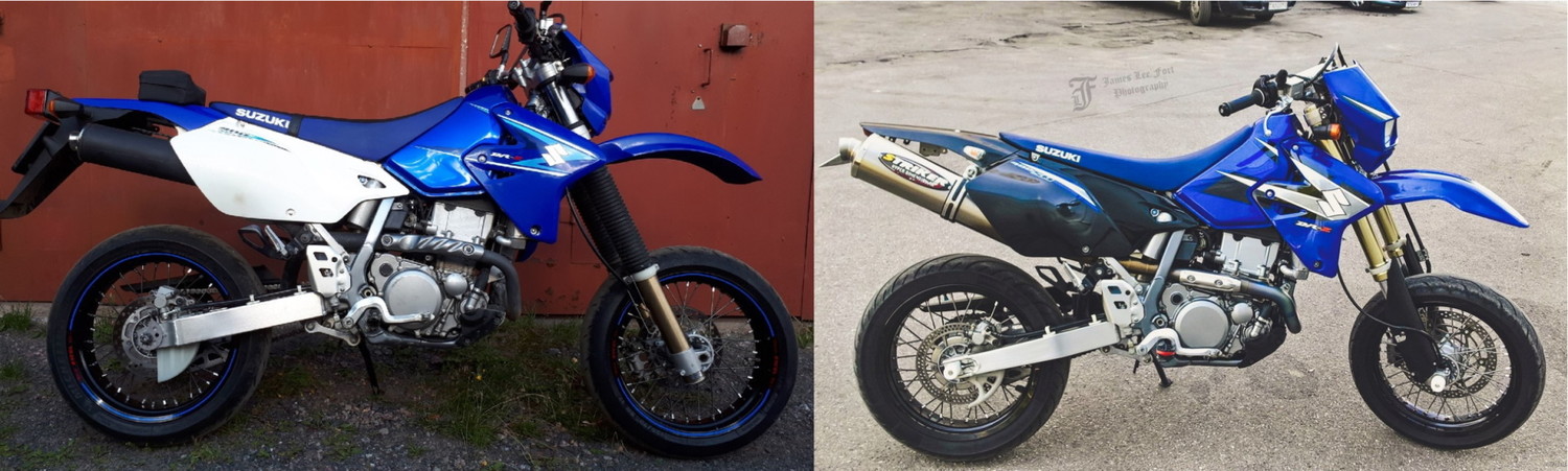

Подскажите, стоковое сидение, получается самое низкое ?
Стоковых сидений бывает два вида, высокое на Европейцах и низкое на японцах

Asustek, благодаою за подсказку smile
Выходит мне надо сидушку с японца. Сидение от европейца мало чем отличается от моей нынешней двухуровневой DSG. Высоковато на неё взбираться, и когда на земле стоишь не всей ступнёй, тоже не очень. Я уж и пружину аморта расслабил, и его настройки помягче сделал, и вилку до риски на перьях выдвинул из траверс ... осталось только линки поменять. Но занижать по клиренсу дальше, не хотелось бы. Лучше отыграться сидушкой, тем более она всё равно не вписывается в картину.
