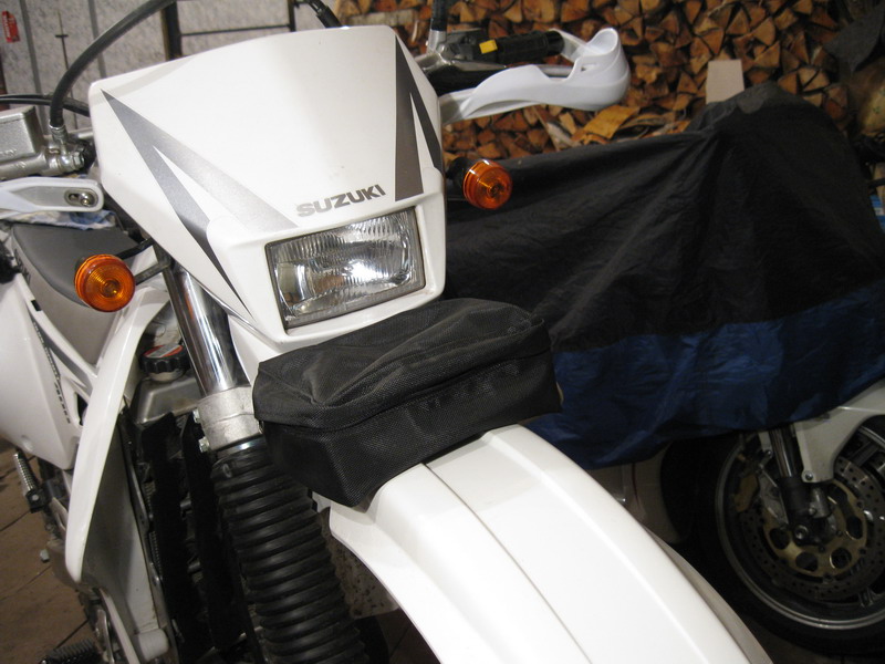

То klr650 - дружище, я еще со своим изобретением никуда не ездил, ты что-то не допонял. Прочти мой пост внимательнее, будь добр И ни к кому я вас не причислял, просто предпочитаю писать образно А уж если кто-то к себе лично применяет мои иносказания, я не виноват То Мотоциклист - я уже и так и эдак сумку тулил на крыло. Самый оптимальный вариант - привязать сумку вдоль крыла и провести ходовые испытания в самое ближайшее время. Планирую заняться этим завтра. По результатам отпишусь. А по поводу водо и грязезащиты - а нужна ли она инструменту? Висит он себе и висит на крыле. не каждый же день в поездке им пользуешься. По приезду промыл, просушил и порядок.
по моему мнению ты быстро без крыла останешся на бездорожье, километров 50 должно хватить

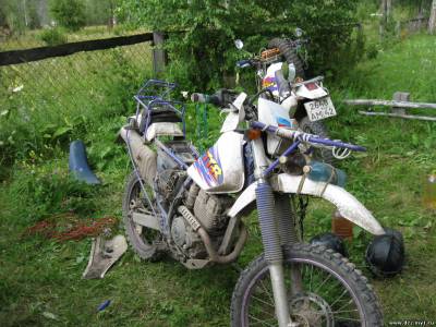

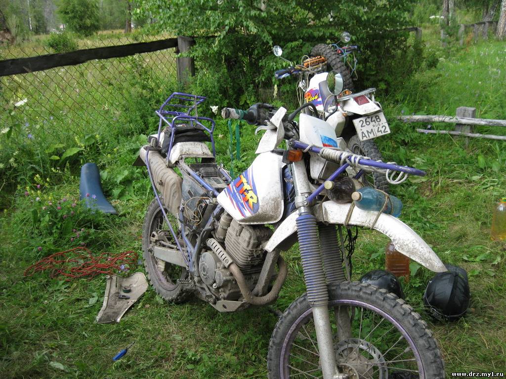

Возил на переднем крыле бензин 4кг. Проехал 2600 км, из них км 300 лютого алтайского бездорожья, ни чего не отвалилось. Сумочка мах 1кг. Думаю вариант Rijiitip - правильный, но есть нюанс. Мамонт, ответь, есть ли разница в материале пластика ТТР и ДРЗ? На ТТР пластик очень пластичный, просто полиэтилен толстый, гнется, мнется, как угодно
на ТТР у меня боковой пластик даже на изнанку выворачивался поле некоторых падений, выправлялся просто пинком ноги На ДРЗ пластик менее пластичен (хотя может у меня не стандартный). на фото выше над фарой маленький багажничек, видел такое у одного буржуя на хонде ХР, вот это классная штука. Сам частенько езжу по уральским горам, так один раз сломал подрамник (без падений, просто 20 кг груза на багажнике было).
Все-таки маленькую сумку с инструментом должен выдержать

Штука не хитрая, но крайне полезная, тянуть из болота очень удобно, буксировать, если, что опять же. Вожу на нем легкие, объемные вещи - коврик, палатка, спальник На ДРЗ тоже такой сделаю.

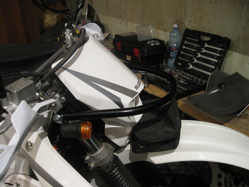

Гек, неплохо получилось. А когда полную набиваешь, свет не перекрывает? Я свою самоделку с крыла переселил на щиток фары, потому что когда ее набил полную, она мне свет перекрывала... Кстати, ты багажник собирался сделать над фарой, сделал?
С багажничком оказалось посложнее, чем на ТТР. Т.к. к нижней траверсе не присоедениться, любой кронштейн упирается при повороте в радиаторы. Делаю аккуратную ручку-багажник с креплением от верхней траверсы, типа так уже запорол одну заготовку, хочется красиво, по-заводскому, уж больно мотик красивый ,портить не хочется. С ТТРкой не парился, тяп-ляп, лишь бы крепко и функционально Да не, свет не перекрывает.

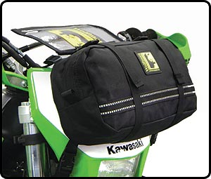

Вот такие сумки предлагает фирма Wolfman: Вообще у этой фирмы http://www.wolfmanluggage.com/index.html много всевозможных сумок именно для эндуро, вот только ценник совсем не гуманный, зато идеи подглядеть можно А с Геком соглашусь, доки и ценные вещи должны быть во внутреннем кармане куртки замотанные в пакетик, а на крыле или на щитке должен быть инструмент, всегда под рукой
Гек, что то у тебя такое хитрое вышло Какую сумку ты собрался на такой багажник грузить? Или просто как платформу под разные пакеты сделал, типа для пенки, палатки и пр.? Нагрузи сумку, привяжи к своему изобретению и сфоткай, чтобы посмотреть полностью твою задумку И света от фары будет маловато при такой конструкции, мне так кажется, на ДРЗете его и так немного... Эх, а мотик у тебя красивый, не жалко будет на таком красавце в ебеня гонять? Имя твоему коню напрашивается Снежок!
От идеи багажника отказался. Довольно уродско получается. С ТТР прокатывало, здесь нет. А так более-менее смотриться, а-ля кенгурятник. Основное назначение - тащить из засады. Просто к иному мотику подходишь и не знаешь за что взяться. На крайняк "пенку" привязать.

Да не, луч не перекрывает.

Жалко до первого падения. Снежок уже тут есть. У Казака по мо-моему.

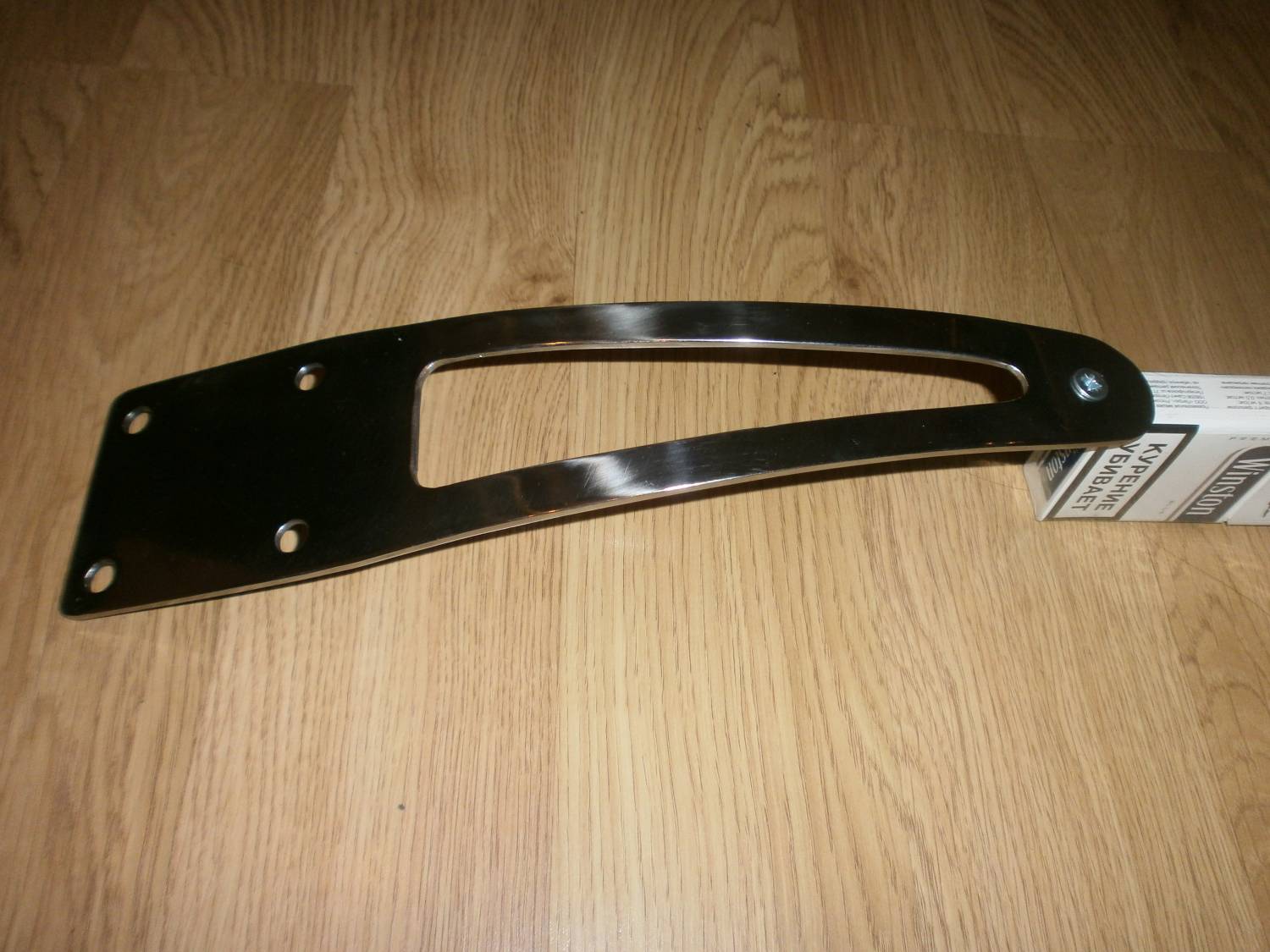

Увидел в интернете вот такую штуку. Хотел усилить жесткость переднего крыла, для перевозок малогабаритного груза, например, инструмента. Заказал у Евгена //www.drz-club.ru/index/8-0-Евген за разумные деньги. Результатом доволен=)
