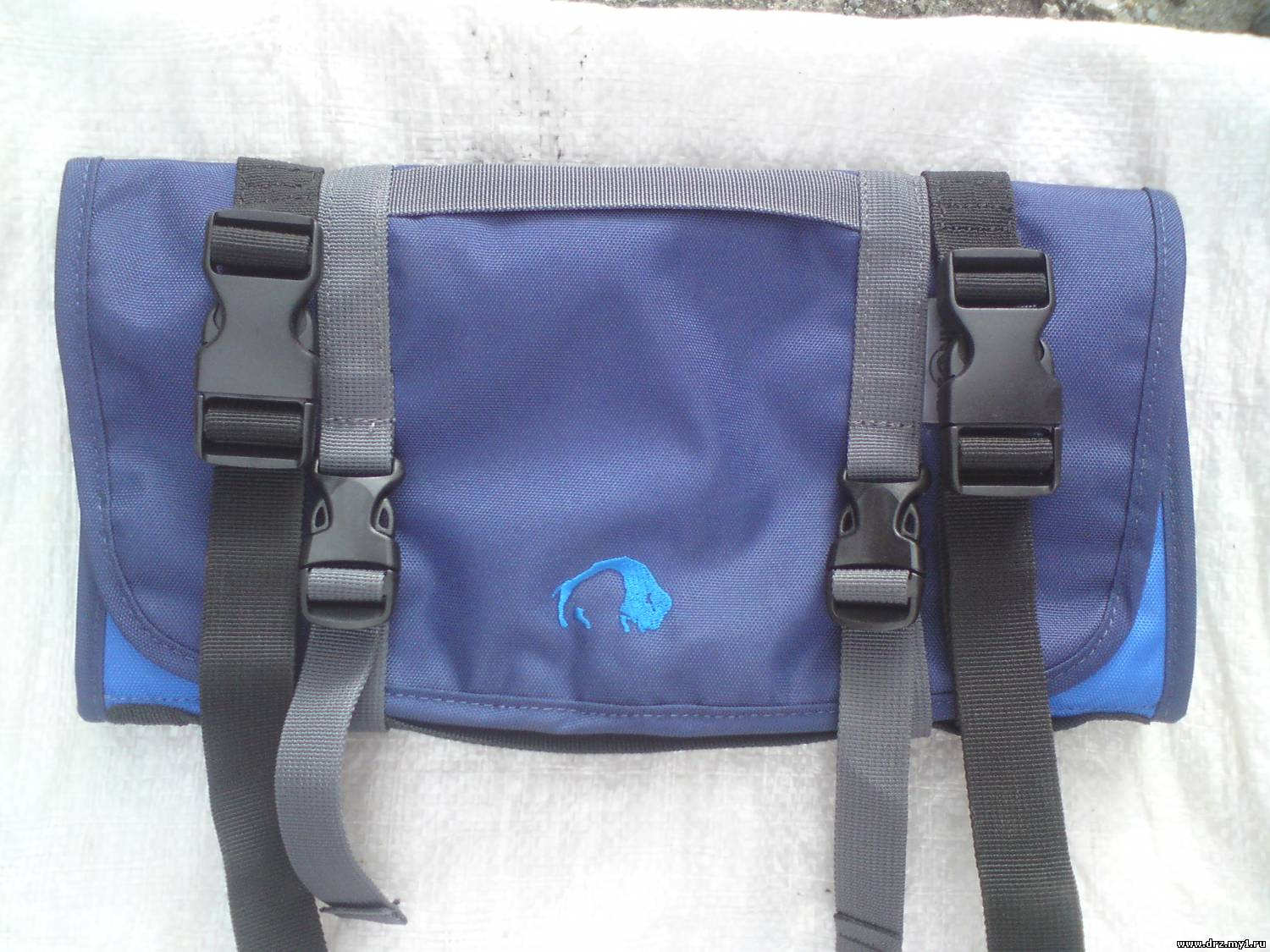

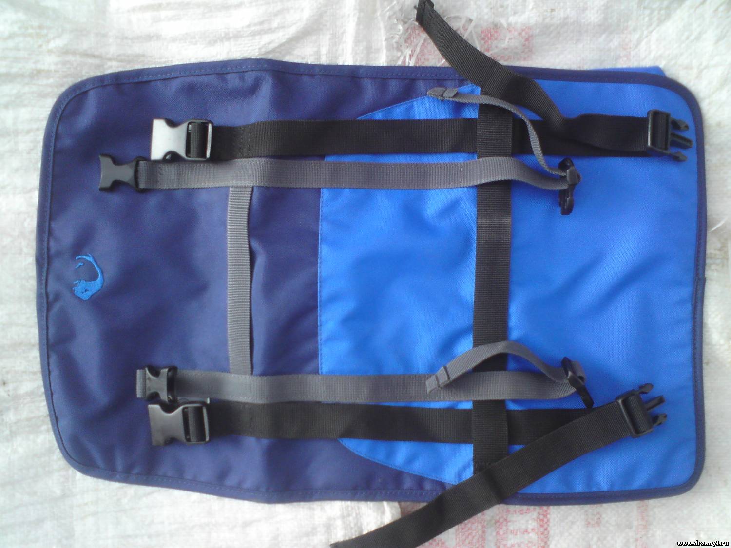

Делюсь опытом изготовления сумки из подручных средств на переднее крыло под мелкий инструмент. Как-то лазил по Ебею и видел в продаже сумку на переднее крыло, типа тюнинг, но стоит она немалых денег, плюс большой срок доставки до Владивостока. Но сама идея запала в память. И вот, шарахаясь по туристическим магазинам в поисках всяких нужностей в рамках подготовки к дальняку, увидел и купил вот такую штуку:

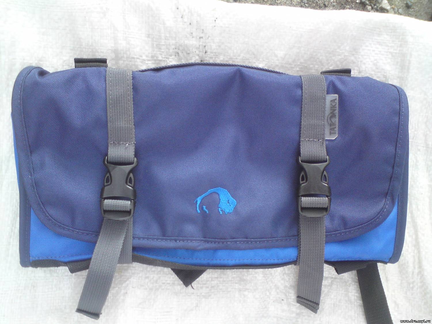

Изначально она предназначалась для хранения рыльно-мыльных принадлежностей в походных условиях. У меня еще с туристических времен завалялась дохрена всяких пряжек, строп и пр. мелочевки. И я пришил дополнительные ленты с защелками к этой сумке. Серая стропа с защелками, это родная, для закрывания сумки. Я пришил черную стропу с защелками для крепления сумки на крыло. Вот так:

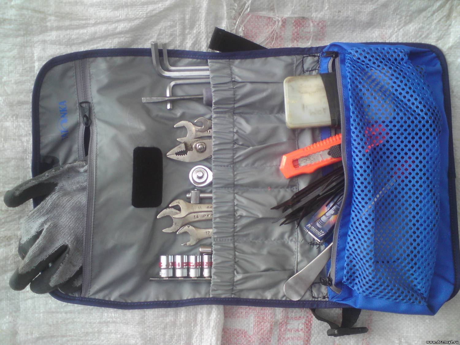

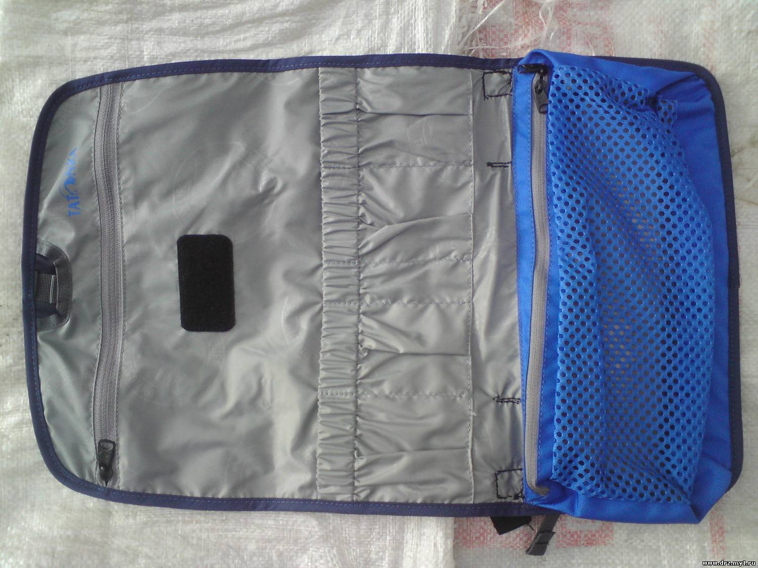

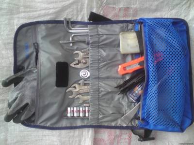

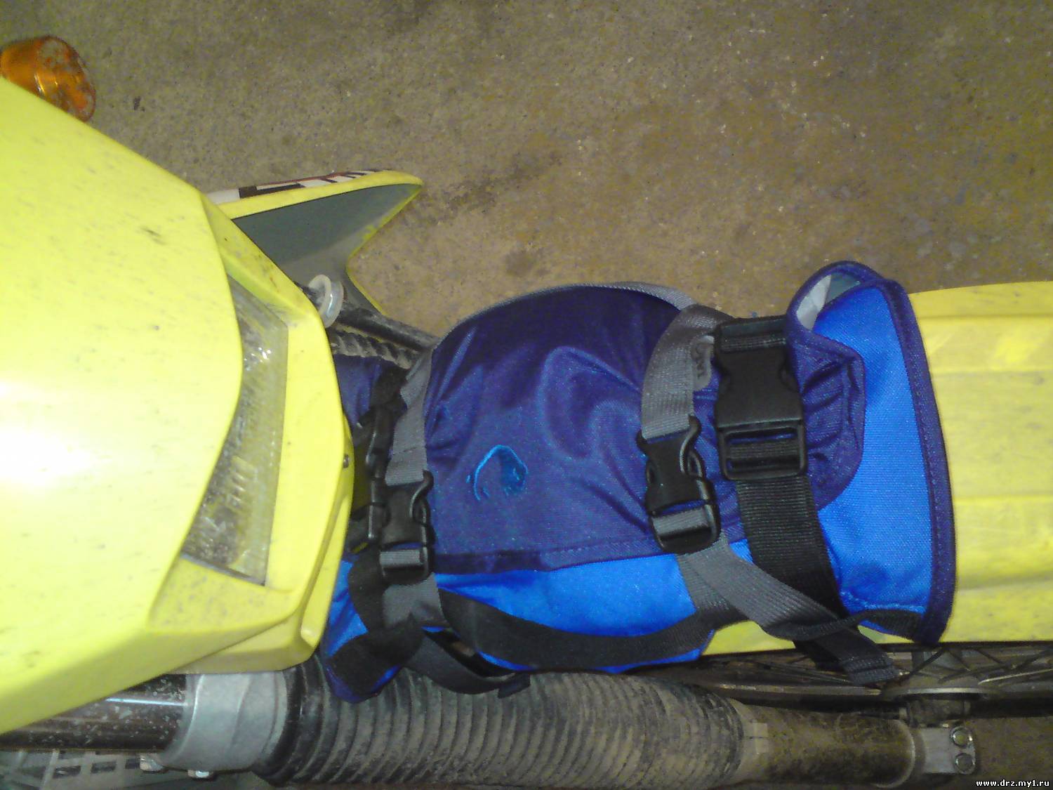

Потом набил сумку всяким инструментом и мелочевкой, нужной в дороге. Вот так:
Потом смотал сумку в трубу, утянул серой стропой и прикрепил на переднее крыло черной стропой.

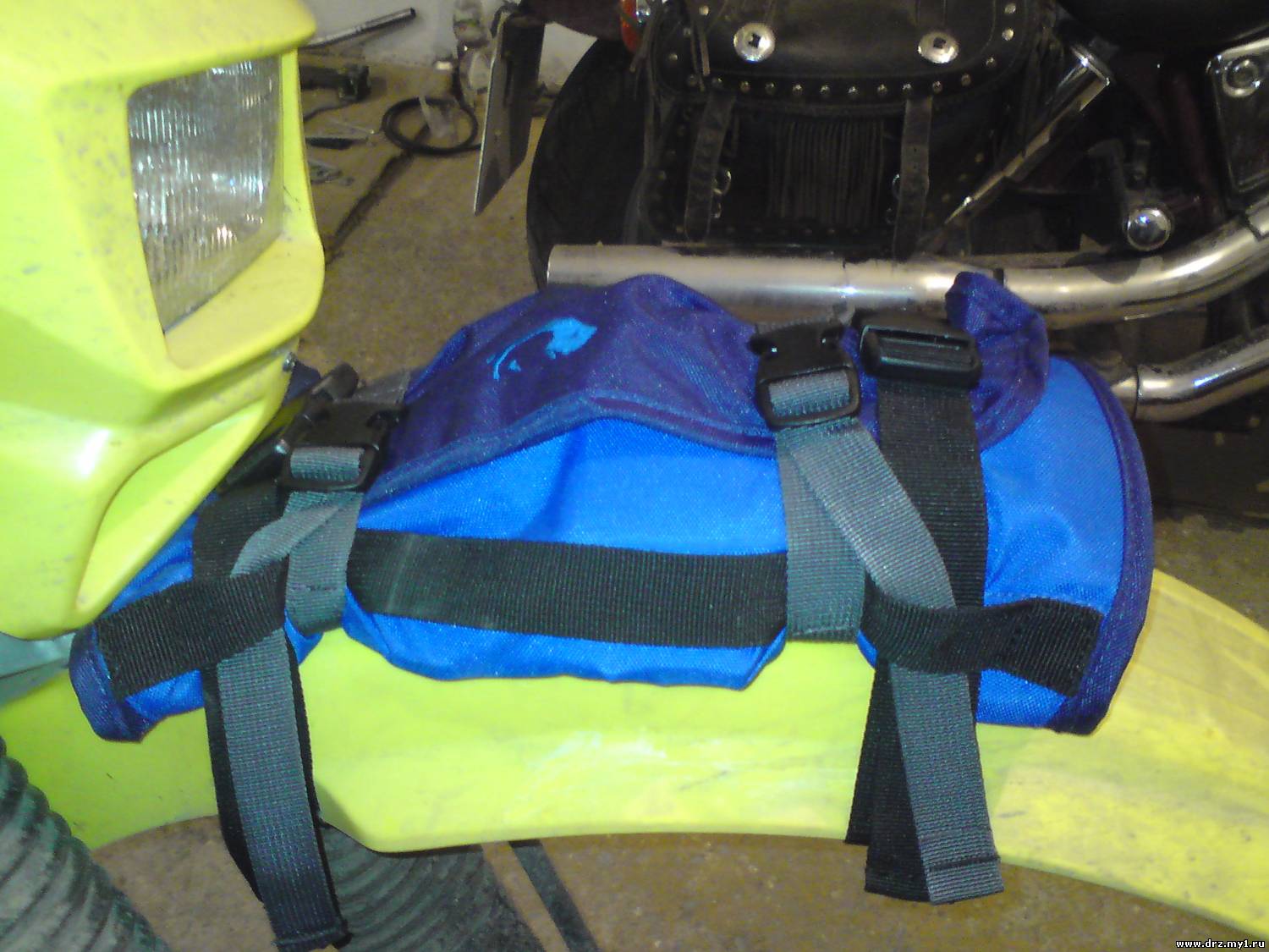

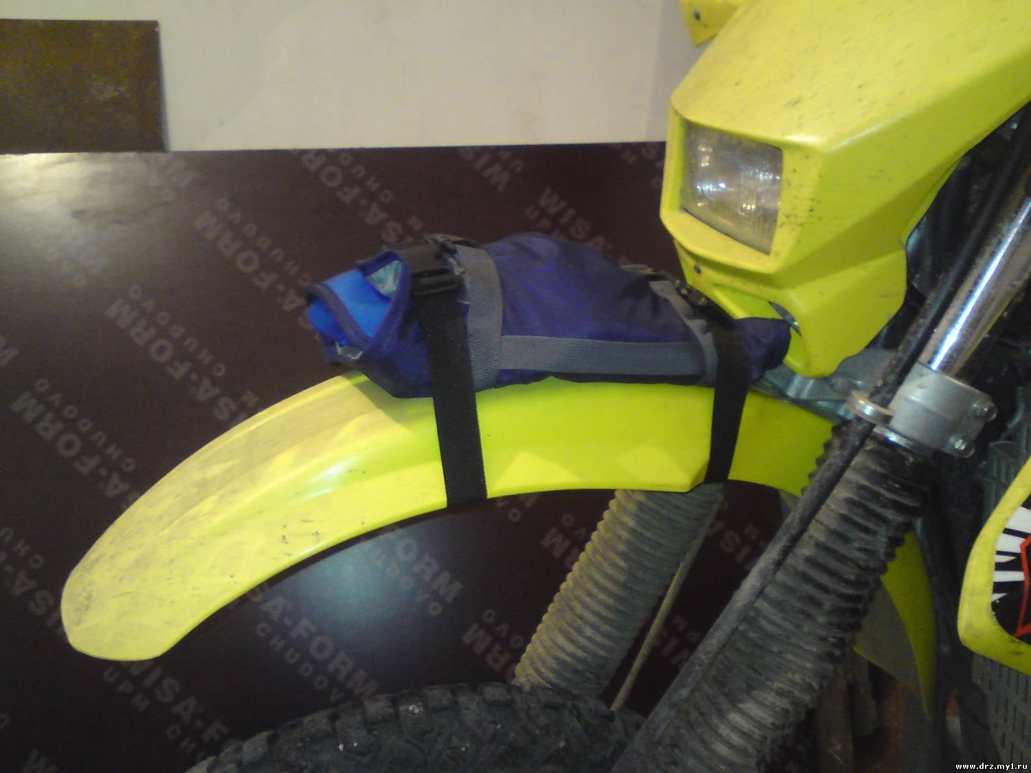

И вот как это выглядит на переднем крыле моего мотоцикла:
Держится на первый взгляд крепко, пряжки крепкие, стропой можно утянуть потуже, на крыле не болтается, фару не загораживает. Но в дороге еще не испытывал, планирую на днях набить сумку полностью и проверить в боевых условиях, прохватить где-нить по лесу, посмотреть как будет вся эта конструкция вести себя. Как испытаю, так отпишусь. Комменты и советы по доработке приветствуются!
Может кому пригодится эта инфа. Сумка фирмы Татонка, продается в туристических магазинах, у нас стоит 900 рублей. Еще я купил прикольную аптечку этой же фирмы, тоже не очень дорого.

по моему мнению ты быстро без крыла останешся на бездорожье, километров 50 должно хватить wink

mamont правильно подметил . У меня тоже первая мысль такая же появилась сразу , как увидел сумку на крыле в таком исполнении wink
А после дождя ещё быстрее чем через 50 biggrin

я снял родную сумку с заднего крыла,проделал по четырем углам на дне ножичком отверстия,продел утягивающую резинку(которые продаются в магазинах,с крючками на концах) и закрепил на переднем крыле.инструмент конечно помещается не весь,но самое необходимое что может понадобиться в дороге(отвертка,пассатижы,несколько ключей,свечник,монтажки)все поместилось.проехал не одну сотню км,ничего не отвалилось и не потерялось,ездил и по асфальту и по бездорожью.грязь конечно долетает и во время сильного дождя водичка проникает,щас все ключики завернуты в тряпку и в целлофановый пакет,не брякают и сухие и при необходимости далеко лезть не надо.камеры и несколько ключей потяжелее лежат уже с остальными вещами.

может нужно усилить крепление крыла к траверсе через пластину дюралевую, главное чтобы вибраций не было.

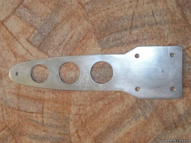

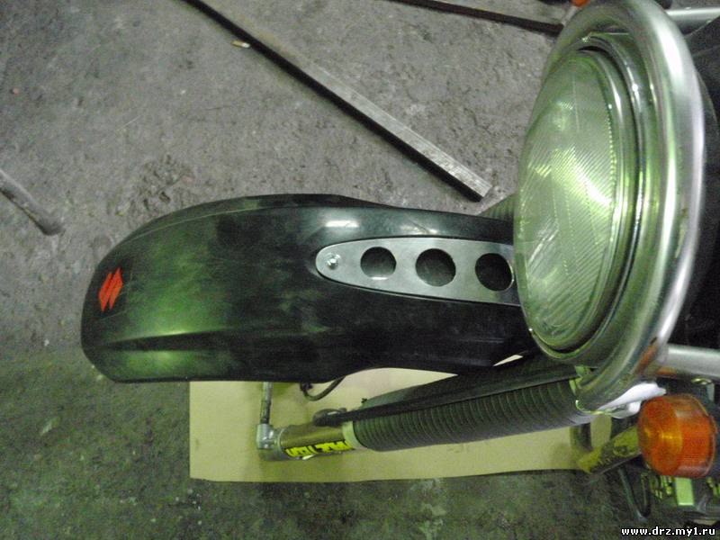

Hendrix Дата: Пт, 20.08.2010, 11:49 | Сообщение # 11
Мотоцикл: Suzuki DR250RS
Город: Солнечногорск МО
Сообщений: 2
Quote (abrazive)
вот удачное решение
Взято с http://djebel-club.ru
Прикрепления: 2383143.jpg (110.9 Kb) · 0447496.jpg (166.9 Kb)
Сообщение отредактировал Hendrix - Пт, 20.08.2010, 11:54

То Hendrix - я уже думал про такое усиление переднего крыла. Но самому изготавливать негде, а заказывать долго, с ебея до нас любая штука идет минимум месяц, а бывает что и по несколько месяцев. Поэтому весь тюнинг заказываю в конце осени - начале зимы. Я уже себе составил список допоборудования на заказ, и это тоже закажу зимой.

Мои мысли,чтоб не отвалилось:
-привязать сумку поперёк крыла,под фару
-проверить,не мешает-ли при поворотах
-не вывалится-ли какая мелочевка(может наружный чехол?он и от грязи...)
-крепить к трубам вилки,выше нижней траверсы
Если всё-же вдоль:
-поставить на болты крепления крыла шайбы бОльшего диаметра
-растяжку(не резинку)или две от передней стропы или от передней части крыла к рулю или верхней траверсе.
