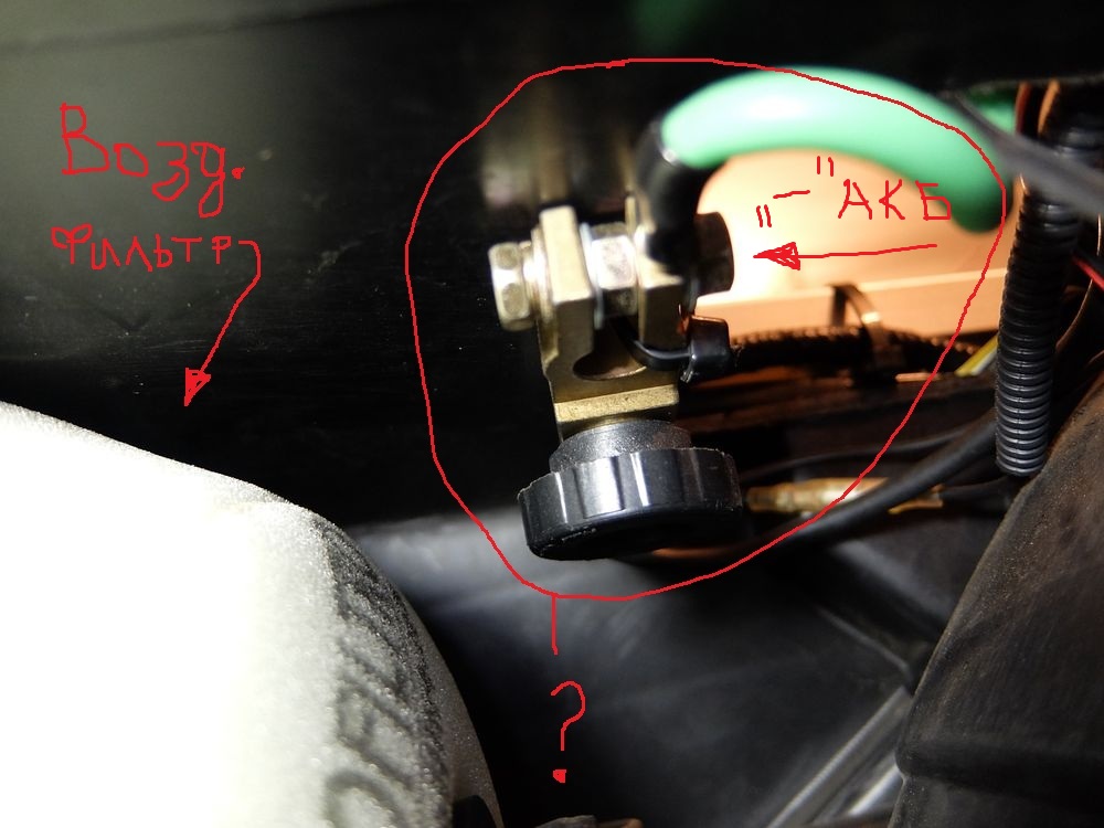

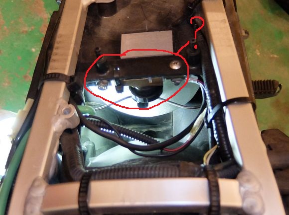

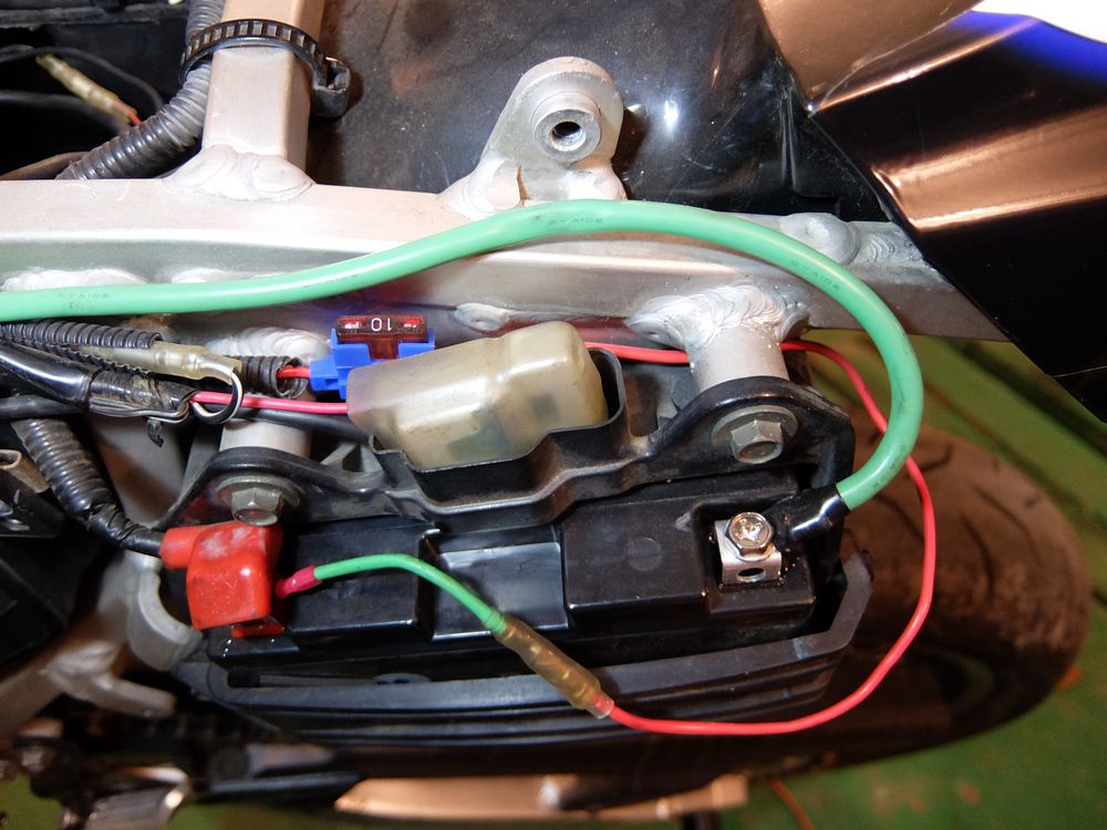

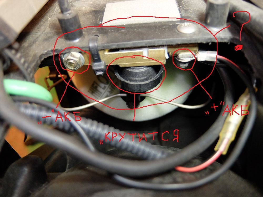

Приветствую уважаемые господа форумчане, владельцы DRZ ! Очень нужен квалифицированный совет. История в следующем. Пришел мотоцикл с Японии буквально пару дней назад. Пробег у него - 630 км (реальный). Я, почитав тут про всякие "раздушки", полез первым делом выкидывать EGR (глушить трубку с выпуска и т.д.). Снимаю значит сиденье и наблюдаю картину с вырезанной дыркой в отсеке воздушного фильтра. Аккуратно так вырезана, сразу и не заметишь, если не знаешь, что ее там быть не должно. Ну, блин, ясно. Что-то япошка мастрячил значит. Я даже расстроился, если честно. Дальше в этой вырезанной дырке обнаружилась еще одна "лишняя" деталь (см. фото). Завязана эта "штука на аккумулятор, с ней стоит предохранитель на 10А, а снизу (со стороны самого воздушного фильтра какая-то "крутилка". Что это за ХРЕНЬ и зачем, кто знает? Дальше. Потупил я значит на эту "штуковину" и решил осмотреть болтики и гаечки на предмет откручивали их или нет. Смотрю, карб снимали - болты на хомутах отверткой подмяты. Ну писец, думаю, и сюда япошка залез. Выдернул карб. Осмотрел. Что интересно, соленоид и систему EGR он не трогал. Всё штатно стоит, ничего не отглушено. Смотрю дальше - вскрывал поплавковую камеру - опять все болты отверткой подмяты (криворукий сцука). Ну, думаю, наверное жиклёры менял и точно, после вскрытия обнаружил и на жиклерах замятие под отвертку. Капец... Рассмотрел на жиклёрах цифры: 140, 62,5, 22,5. Что означают эти цифры? Итак, что имею: 1. Дыра в отсеке для фильтра вырезана. 2. Жиклёры поменяны. 3. "Раздушки" нет. 4. Другого тюнинга (выхлоп, распредвалы вроде не вскрывали) - нет.

"ХРЕНЬ", что на фото похожа на "размыкатель массы". Закрутил крутилку по часовой стрелки, две части этого устройства и замкнулись. Предполагаю, что у человека параноя была от пожара в хижине. Открутил крутилку, и ушел спокойно спать. Правда мои предположения не вяжутся с твоими комментариями +-АКБ, может не точно проследил по проводам, черный провод похоже на правой клемме, а на черно-красном, справа, просто разъем круглый. Требуется подробное изучение. Электрическая схема в помощь. ... и не вздумайте обойтись без рифлётки и шабэра! натюрлих?

Снял эту хрень. Это размыкалка массы как и писал silka. Можно как противоугонку использовать )))) Выкинул нах.
