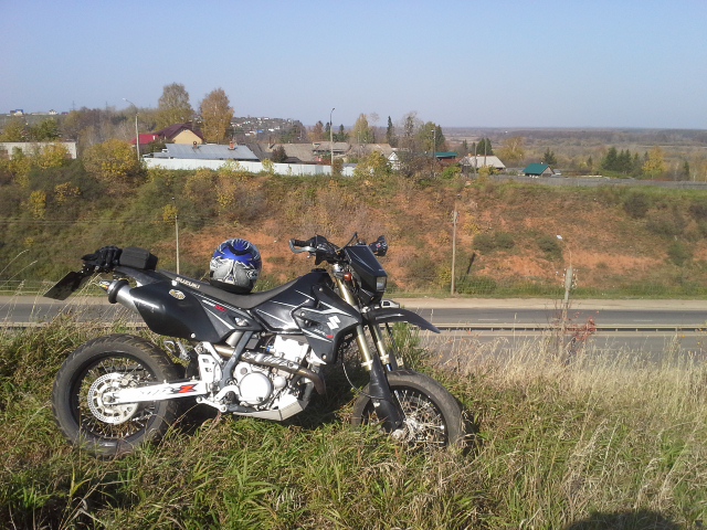

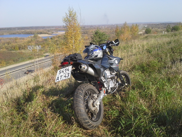

У меня ssw mrd. Нравится вид, компактность ну и конечно звук. Поначалу ездил без заглушки - правое ухо отваливалось, написал Дэйву на их сайте он мне бесплатно выслал заглушку. Сейчас норм.
Прикрепления: 8129179.jpg (356.4 Kb) · 0898007.jpg (223.7 Kb) · 4543461.jpg (252.3 Kb)

frag-88, резинку круглую на глушак от чего приспособил?

bane, резинка трется об асфальт вместо глушака. Защита

Шланг прикупил не помню как называется в общем в магазине САНТЕХМАРКЕТ, материал типа полиуретана))) Температуру держит. Внутрь его обычный червячный хомут и притянул к банке. Все это дело я ставил комплексно с FCR MX 39, 3x3 и K@N. Естественно, с карбюратором наплясался, пока настроил более менее.

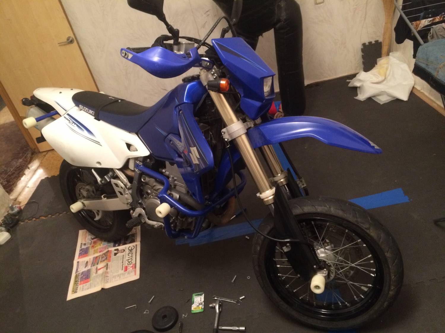

Евген Дата: Ср, 29.06.2016, 20:57 | Сообщение # 13
Мотоцикл: DRZ-400SM05
Город: г.Самара
Сообщений: 490
Репутация: 33 ±
Цитата bane ()
а если клетку поставить все равно будет биться трубой?
Конечно будет!
Но выход есть!
Fossa Дата: Чт, 30.06.2016, 12:28 | Сообщение # 14
Мотоцикл: есть
Сообщений: 163
Евген, А вот хренушки, геометрия колена у МРД, в отличии от ФМФ, не позволяет спереди крепления дуг впихнуть. Вчера только ставил...
bane Дата: Чт, 30.06.2016, 15:12 | Сообщение # 15
Мотоцикл: drz400sm 2006
Сообщений: 30
Вай, как мне повезло! уже несколько недель хочу заказать и оплатить Евгену клетку, но что-то останавливало!
Евген, надеюсь можно подружить ее с MRD? И чтобы стоковая труба тоже вставала. Да, я видел такой вариант слайдера для защиты трубы. Но как же мне не нравится этот торчащий штырь...
