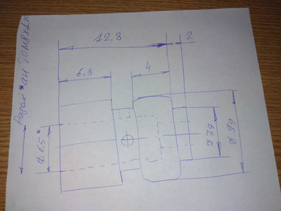

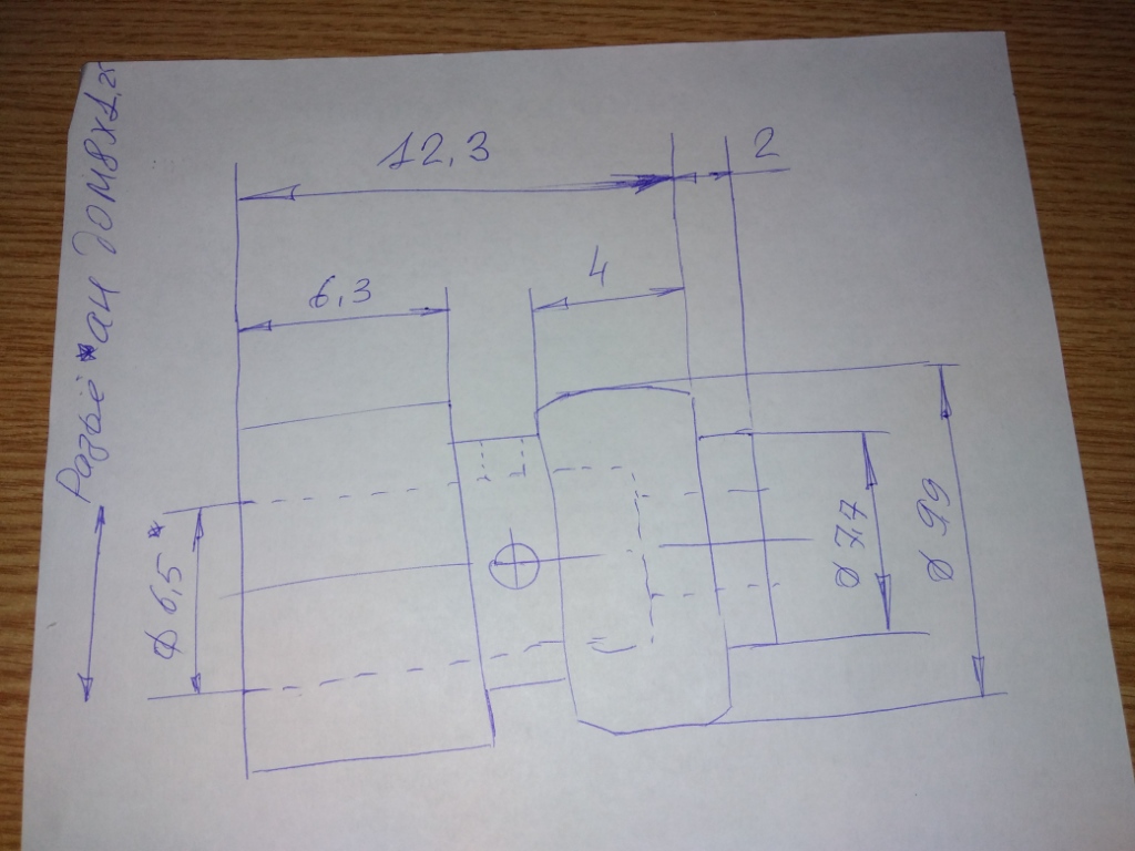

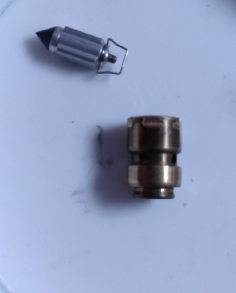

Добавлено (04.05.2017, 00:15)
Вот такой узел... что делать
Где найти его?
Добавлено (05.05.2017, 12:37)
Парни, от чего может подойти?
Прикрепления: 2236955.jpg (204.2 Kb) · 3240925.jpg (279.0 Kb) · 8809332.jpg (102.6 Kb)
Все мы умрём...
Exolon Дата: Пт, 05.05.2017, 12:54 | Сообщение # 20
ОБНОВЛЁННЫЙ DIVDIVEX
Найти мотоцикл на который ставится 41 кейхин с завода и узнать партнамбер, заказать с мегазипа - вообще никак?
Или сильно стрёмно в любую мотокросс секцию сходить и примерить от 40го к примеру(который в основной массе ставятся на 450ки), вдруг одинаковые.

Цитата bodydoc ()
Вот такой узел... что делатьГде найти его?
Вариант 1. Попробуй в поисковике Google, в картинках поискать, вбив в строке поиска Carburetor Keihin FCR float valve seat
Вариант 2. По каталогу Мегазипа тут ищи в карбюраторах нужную деталь, потом копируй от туда уникальный номер зап. части. (например 92170-1582), вставляй этот номер в поисковик (см. В.1) на вкладку картинки, и сверяй фото с твоей деталью. Так найдешь номер для твоей з/ч...
Вариант 3. Сделать новую деталь.
Советую также заказать сразу, сам клапан, сетку и седло, т.к. седло и клапан сопрягаемые детали...
P.S. Вариант 2. Позволит тебе стать знатоком карбюраторов v  и заставит задуматься нарезать ли резьбу в след раз... Удачи!

Спасибо Дружище! но нет этой детали в каталогах...

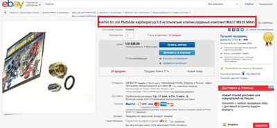

 Перестань из себя убитого пессимиста строить!
На держи: http://www.ebay.com/sch....sacat=0
Дальше сам.

Эта деталька есть в каталогах, но её я к сожалению не смогу вкрутить в свой карб, конструктив разный, писал выше.
ЗЫ походу сделать придётся из латуни

Давай в заключительный раз про иголку поясню, ну чтоб вот уже точно ясно было smile  на данной модели этого карба, не существует ремонтной или иной детали в виде седла клапана. Игла есть седла нет. Этот узел идёт в сборе как верхняя надпоплавковая часть, ну или под шиберная, как угодно. да и её блин нет в з/ч.
