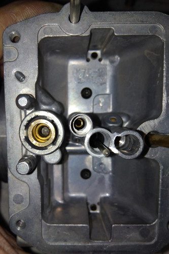

Парни, как определить какой у меня карб и начём стоял?? Точно не ФЦР...
Добавлено (31.03.2017, 16:02)
$IMAGE1$
Добавлено (31.03.2017, 16:08)
Колодец иголки другой блин...
$IMAGE1$
чёта не вставляется...

bodydoc Дата: Сб, 01.04.2017, 13:26 | Сообщение # 6
Мотоцикл: DRZ 400 SM
Город: Уфа
Сообщений: 75
Прикрепления: 3532396.jpg (266.8 Kb)
Все мы умрём...

bodydoc Дата: Вт, 04.04.2017, 23:36 | Сообщение # 11
Город: Уфа
Сообщений: 75
Добавлено (04.04.2017, 23:36)
FCR... но не легче от этого sad
Прикрепления: 0822313.jpg (255.6 Kb) · 4178258.jpg (289.4 Kb) · 1170959.jpg (266.1 Kb) · 9126554.jpg (290.8 Kb) · 4021904.jpg (211.4 Kb) · 7801653.jpg (238.1 Kb)
Все мы умрём...
She Дата: Ср, 05.04.2017, 12:17 | Сообщение # 12
Это у тебя карбюратор с кавасаки.
Например  KLX450

bodydoc Дата: Чт, 06.04.2017, 19:16 | Сообщение # 15
Город: Уфа
Сообщений: 75
Произошло следующее: Обслуживая карб, я ошибочно предположил что игла клапана (поплавковая), пропускает... созвонился с опытным Дружбаном ДРЗводом, он в курсе что я выхлоп, карб и 3х3 себе установил и ездил прошлый сезон. Он сходу  сказал что мол стандартная болезнь на ФЦРах, там колечко резиновое болеет регулярно, выкавыривай колодец меняйрезинку и будет тебе хорошо. Я попробовал, не выходит... он говорит отмочи проверни, должно пойти... он говорит, что мусор там собирается, за сеткой!снимай, если что новый купишь, есть они. Вот это и были ключевые слова в мою голову ну или ещё какое место, изза которого остальному организму покоя нет...
Я технарь, надо вытащить, значит вытащу, мечиком 1 и 2 поочереди нарезал резьбу пару тройку витков, в крутил болтик, обратным молотком выбил....
Суть проблемы: на внутренней образующей колодца, нарезано несколько витков резьбы 8х1 и игла, во первых стала болтаться в колодце и заедать в некоторых положениях... ни то не то недопустимо... как Миравингер в матрице говорил, вот причина и следствие.
ЗЫ подскажите, кроме изготовления колодца самостоятельно, есть пути и возможности его приобретения???
