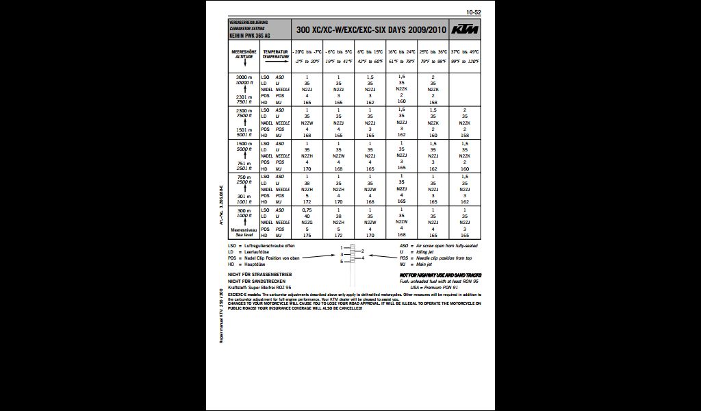

там не только ХХ менять надо, но и главный топливный, иглу... и поднимать её надо
вот как образец:

Это всё понятно,характеристики от температуры меняются,но не так же критично,и при том,если снег на двигло не попадает,-20 нет проблем.ДРЗ особенный что ли,(RMX250,XR650R,КАК ЧАСЫ),(DR250,TTR600,ЕСТЬ ПЕРЕБОИ НО НЕ ТАКИЕ КАК ДРЗ).
