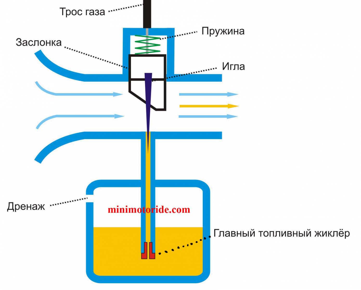

demonizer Дата: Пн, 06.12.2010, 23:01 | Сообщение # 3
Garry, при его стиле она не скопится))) Dimas, регулярно ее сливает на асфальт

demonizer Дата: Пн, 06.12.2010, 23:14 | Сообщение # 5
Garry, зачем? в карбе дренаж есть для этого

demonizer, думаешь оно с самого дна сольётся?
demonizer Дата: Пн, 06.12.2010, 23:29 | Сообщение # 7
так уж повелось, что главный топливный жиклер не берет топливо сверху, а загребает его почти у дна, была бы там вода - ваще не завел бы, пока не слил

Garry Дата: Пн, 06.12.2010, 23:38 | Сообщение # 8
Мотоцикл: Suzuki DL650A
Город: 96
Сообщений: 723
Согласен.
