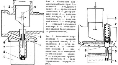

She Дата: Пт, 19.05.2017, 10:41 | Сообщение # 13
sck39, посмотри схему воздушных каналов карбюратора и станет понятней почему при попадании грязи начинает богатить.

She, а где эту схему посмотреть ? Киньте если не сложно , хочу до конца понять как он работает ) но я уже залез внутрь и все поломал , резинка вакума крепится на чёрный конус в нем игла стоит, вот посадочное место иглы пластмасовое сломал, если есть у кого куплю )
She Дата: Пт, 19.05.2017, 23:45 | Сообщение # 15
Посмотреть в интернете.
