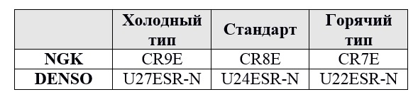

наткнулся на твой комментарии про то что свеча зажигания CR8EIX не для тюнинг моделей, чем это объясняется?
Существует три вида свечей рекомендованных производителем:
Объясняется это степенью сжатия, использованием ОЧ бензина, и характером эксплуатации.
Если например С/СМ используется для городского цикла: то выбор падает: тошнота -горячий, средний темп- средний.
Холодная больше подходит для Е версии с её степенью сжатия 12,2к1 и АИ95 против эСки 11,3к1 и АИ92.
Прикрепления: 3766133.jpg (28.7 Kb)

Exolon, спасибо, в мануале так же, поставил стандарт если по схеме, от Denso.
