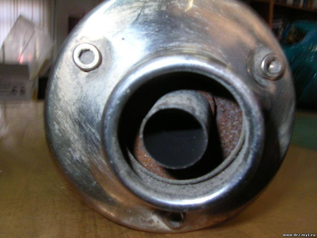

на мой взгляд вернее слух больше всего понравился родной ДРЗтовский выхлоп (уточняю не от S версии а от drz-400) в котором просто бочка и пламягаситель стоит, вот у него просто замечательный звукан.
Но самый бюджетный вариант это зарезать свой стоковый глушак.

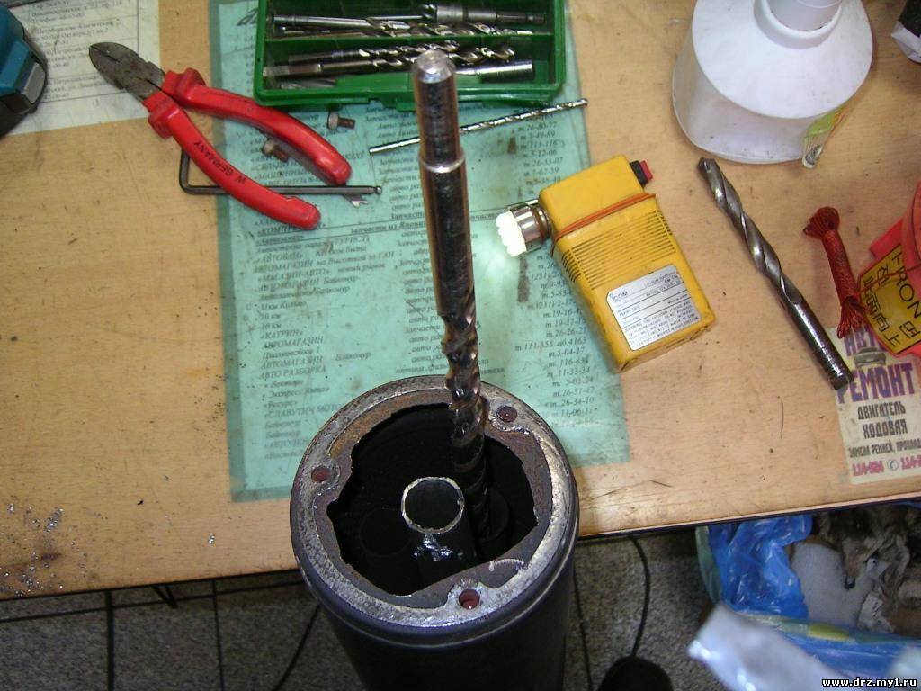

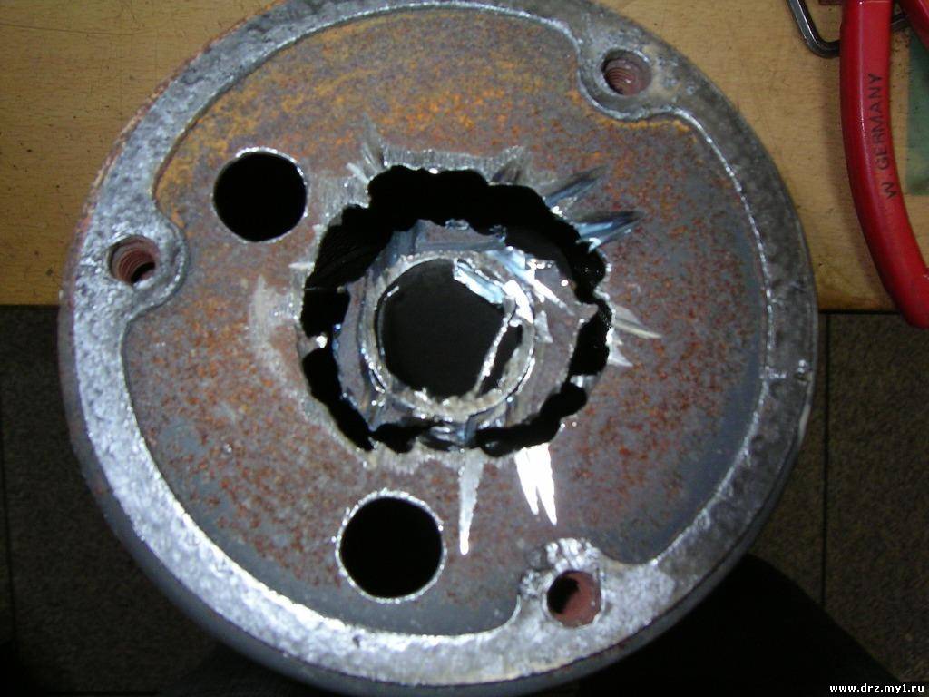

примерно так:
снимаете нахлобучку декаротивную, срезаете торчащее сопло, затем обсверливаеете по кругу и вырезаете, выхлоп у стока трех камерный, одна трубка идет насквозь в крайнюю камеру другие две через камеры просверливаем длинным сверлом,ставим нахлбучку.
звукан получился номальный басистый ровный, думал получатся газовые пробки и будет бухать в глушаке ничего подобного.
Прикрепления: 5220815.jpg (70.0 Kb) · 4794567.jpg (97.2 Kb) · 2969636.jpg (111.3 Kb) · 2092401.jpg (94.8 Kb)

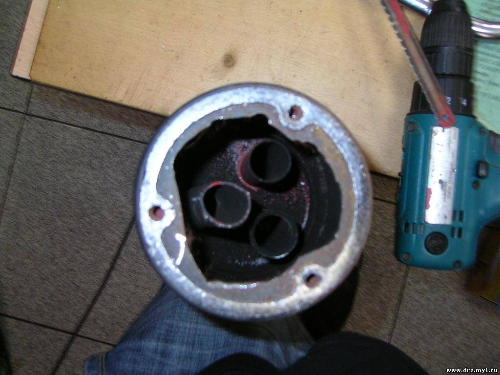

gorynych, давно уже подумывал над дефлорацией глушителя!))))))))) осмелился лишь на обсверливание дырками вокруг патрубка под "нахлобучкой" выхлоп стал с посапыванием))) по фоткам так и не понял, если высверлить выхлопной патрубок из задней стенки, он разве не вытащится? приварен еще и внутри? и если можно, фото окончательное?)))

окончательный вид на последней фотке, только без нахлобучки

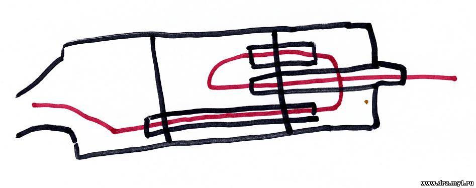

как я и говорил выхлоп трех камерный, и патрубок под нахлобучкой идет во вторую камеру ( ну если считать что на входе первая камера, а третья камера на другом конце) поэтому срезав наружнюю стенку последней камеры (откуда торчал патрубок под нахлобучкой ) мы видим три трубки одна идет насквозь с первой в третью а две другие из второй камеры, выдергивать полностью все потраха геморойно и поэтому я длинным толстым сверлом прям через эти патрубки пробил камеры.
примерный рисунок глушака
Прикрепления: 5548255.jpg (35.0 Kb)
