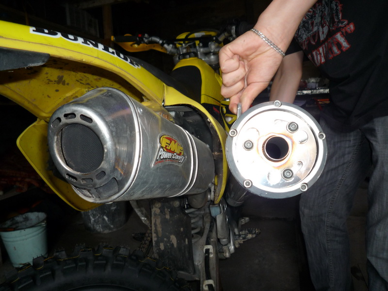

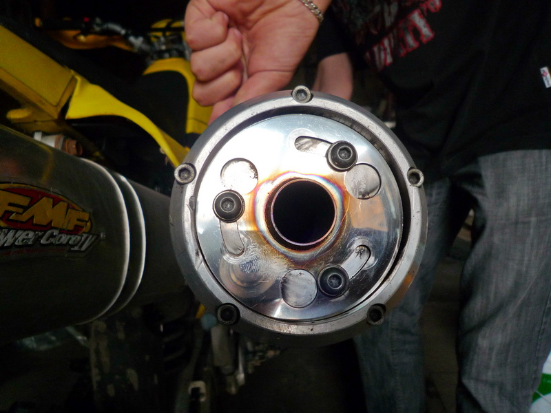

She Дата: Пн, 22.08.2011, 05:21 | Сообщение # 65
Про фирму Акроповича фильм был там говорил он, что карбоновые не айс но мода есть мода поэтому и делаем. Колются и не ремонтируются, посмотри мотокросс там карбона не видно. Мне кажется титановые лучше.
Вчера поменял выхлоп с FMF на алюминевый прямоток с изменяемым сечением выхлопа. Разница существенна. С закрытыми дополнительными отверстиями стреляет при сбросе газа на высоких оборотах двигатель работает рывками. Отверстия дополнительные не открывал, тк была цель приглушить звук выхлопа. Придется наверно отверстия открывать....

She Дата: Вт, 23.08.2011, 05:52 | Сообщение # 68
Отверстия открыл хлопки в глушителе после сброса газа пропали работает тише FMF пока вроде устраивает. Ну может только на самых верхах под задавливает.

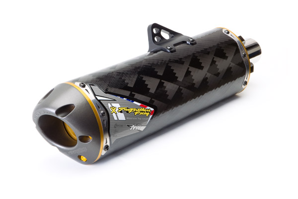

gudron Дата: Пт, 07.10.2011, 11:00 | Сообщение # 71
Мотоцикл: Suzuki drz 400s,Minsk 125
Город: Saransk
Сообщений: 19
ставь two brothers вот такой из карбона,у меня самого этот стоит звук отпад!! cool

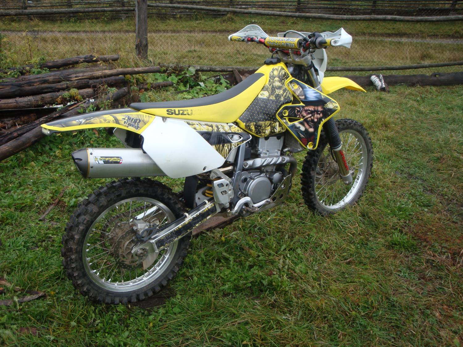

AlexM Дата: Вт, 01.11.2011, 18:52 | Сообщение # 73
Мотоцикл: DR-Z400E K5
Город: Челябинская область
Сообщений: 19
У меня тоже Братья, звучек то что надо!!!
Прикрепления: 5145339.jpg (325.8 Kb)
