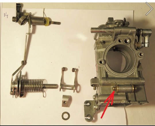

Первым делом были мысли на карбюратор. Вскрытие, чистка всех жиклёров и каналов. Заодно стирка воздухофильтра. Изначальные значения по карбюратору - Поплавок на уровне 9мм (по мануалу 8-10). Игла на средней отметке. Винт качества - выкручен на 2,5 оборота.
Дальше сборка. И попытка регулировки на заведенном моте винтом. На винт качества не реагирует практически никак. По-прежнему нещадно чадит и совершенно не держит холостой.
Дальше - пробы подгибки поплавка, перестановка иглы в самый низ (верхняя риска), и снова винты качества и количества. Ничего не меняется. Абсолютно. Сейчас всё выставлено обратно - игла в середине, поплавок 9мм... Винт на 2,5. Кстати - если дуть - поплавок запирает уверенно...
Где-то на форумах промелькнула информация про неразборную часть.... Что мол там бывает разрушаются прокладочки и резиночки и всё забивают. ... Последовала разборка неразборной части. Но там всё чисто как мне кажется, и проблему надо искать где-то еще. Мембраны, прокладки - как мне кажется выглядят нормально (хотя я не специалист).
Прошу помочь советом - может у кого было такое. Там ли вообще ищу? Может и не в карбе вовсе дело... Хотя как по мне - так именно в нём.

Не увидел снятый клапан холодного пуска. Проверь его. Поставь свечу погорячее.

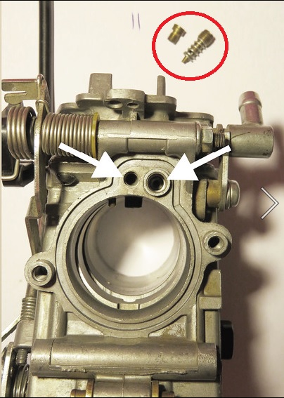

Проверить проходимость канала вентиляции

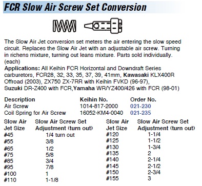

Какие жиклеры воздуха(main air jet и slow air jet)? Регулируемый, должен быть примерно #130 (откручен на 1-3/4 оборота)
Прикрепления: 1651216.jpg(65Kb) · 6688352.jpg(87Kb) · 0729638.jpg(69Kb)
Сообщение отредактировал RomaR - Пн, 22.01.2018, 06:49
She Дата: Пн, 22.01.2018, 08:34 | Сообщение # 13
Сообщений: 5351
Репутация: 60 ±
RomaR, автор пишет что все до какого то момента было нормально. Регулировка это дело индивидуальное и 1 и 1/3 оборота это просто стартовая позиция.

Сообщений: 20
У меня стоит точно такой же карб.
и симптомы такие же были, появляющиеся в основном после болот по бак.
после вывода вентиляции вверх прошло.
