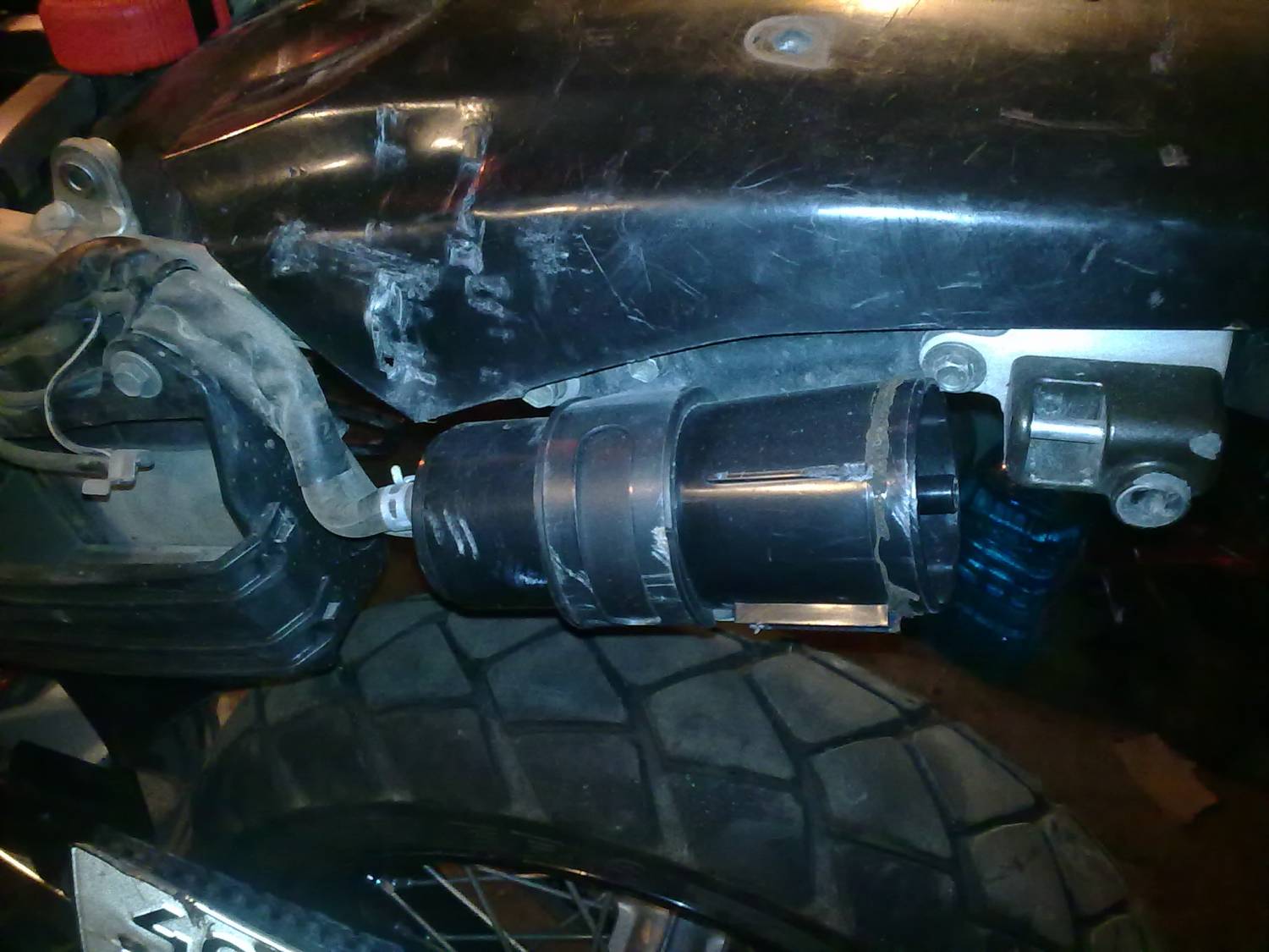

что это за фигня меня все спрашивают? я не знаю. из бака шланг в ЭТО и из ЭТОГО в карб. какая то вентиляция что ли? эта штука мешает пристроить бугель? как без ЭТОГО будет работать мотоцикл?

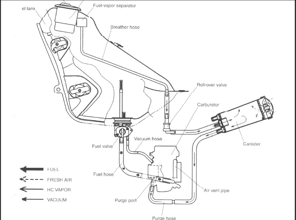

same-tss, эт вот чего:
вроде как на американцах стоит улавливатель испарившегося и пролитого через горловину топлива.
Кароче - режь всё нафих. biggrin

отличный ответ!!! с бака шланг можно напрямик в карб? или на улицу его а в карб затычку?
живем
Garry Дата: Вс, 16.01.2011, 21:41 | Сообщение # 4
Мотоцикл: Suzuki DL650A
Город: 96
Сообщений: 723
с бака шланг у всех наулицу, тоесть под мотором болтается. А в карб затычку. smile
