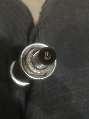

Вообщем поставил я другую иглу, но так корректной работы и не добился, получается или бедная смесь и он плохо сбрасывает обороты на хх или богатит
Добавлено (14.12.2019, 18:23)
Блин, с телефона пол сообщения обрезал, фото свечи не загрузил
получается едешь спокойно в треть ручки и он через какое то время начинает работать с перебоями и все хуже и хуже и потом глохнет ,но если в этот момент когда перебои в работе открыть газ, то мот выстреливает будь здоров,аж руки отрывает и прет без перебоев и затыков и после это снова какое то время едет нормально медленно,а потом поновой,я так понимаю на медленной езде смесь богатая,а когда газу даешь все ок,но если опустить иглу на один щелчок то начинают зависать обороты на хх,  не сбрасывает нормально .сегодня выкрутил свечку она черная,а между электродом где искра бьет прям белая белая,получается медленно едешь богатит,а быстро едешь беднит,может такое быть вообще,что смесь так меняется от газу???Походу карб этот чисто для гонок,пулять только,а в эндуро походу не катит((( Хотя мне очень нравится отклик на газ,прям чувствуются кроссовые повадки,с родным такого нет и после падении нормально заводится,с родным полчаса крутить надо.

She Дата: Вс, 15.12.2019, 12:07 | Сообщение # 11
Да может. Если игла сильно заужена на конце.
