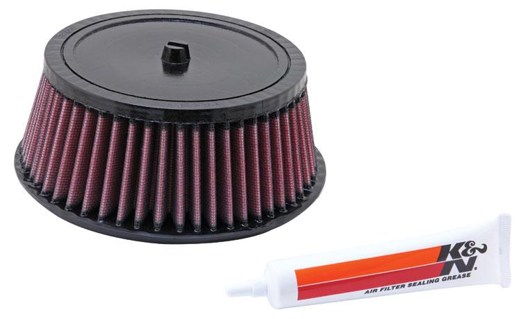

Цитата (m723ac)
Фильтр пропитанный смазкой которая шла в комплекте,
Какая такая смазка идет в компмплекте? Уж не уплотнительная? Инструкцию читал надеюсь?
k&n 99 5050 - смывка в виде спрея и пропитка
k&n 99 5000 - смывка и пропитка в виде спрея
Уплотнительная смазка K&N 99-0703-1

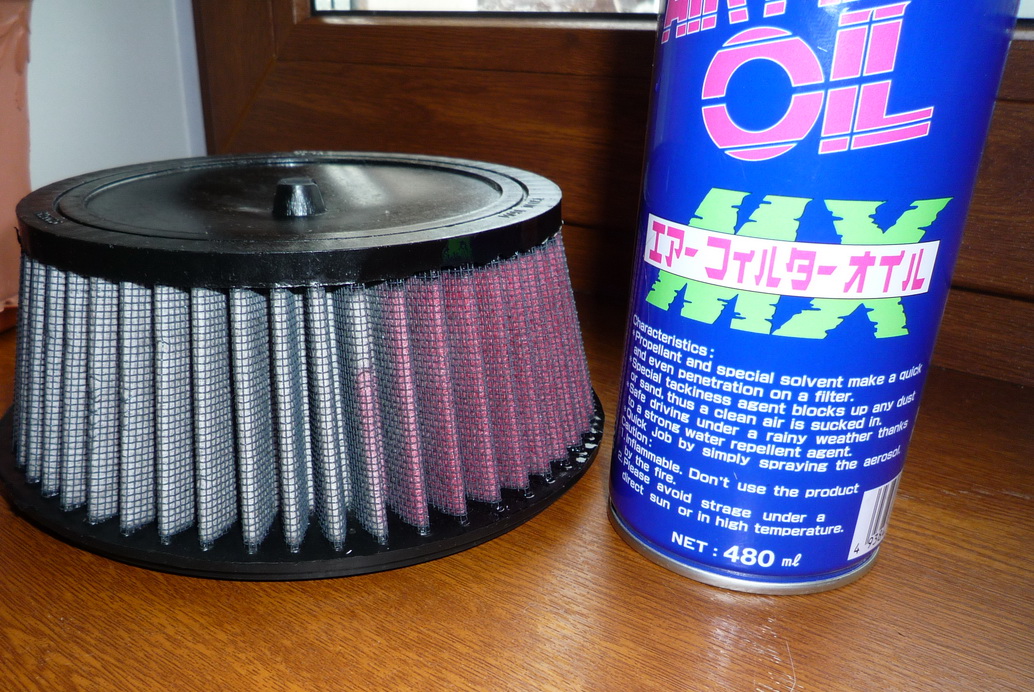

She Дата: Ср, 08.05.2013, 03:31 | Сообщение # 26
Вот мой пример, помытого фильтра - с ерая часть, и обработанного - розовая. Полагаю ты Обрабатывал не пропитанный фильтр серого цвета?
Или он был красный и ты его смазал?

She Дата: Ср, 08.05.2013, 05:14 | Сообщение # 28
m723ac,  ну что скажу, ты как сам выразился тупанул smile Фильтр не пропитанный серый. А у тебя как я потнял был карсный значит уже пропитанный. А помазал ты его уплотнительной смазкой. Ею мажется то место которое прилегает к коробу воздушного фильтра.
Теперь тебе его надо отмыть, пропитать, смазать и поставить. А уж потом про карбюратор говорить.
Фильтр SU-4000 ты видишь на моем примере он вымытый серый.
