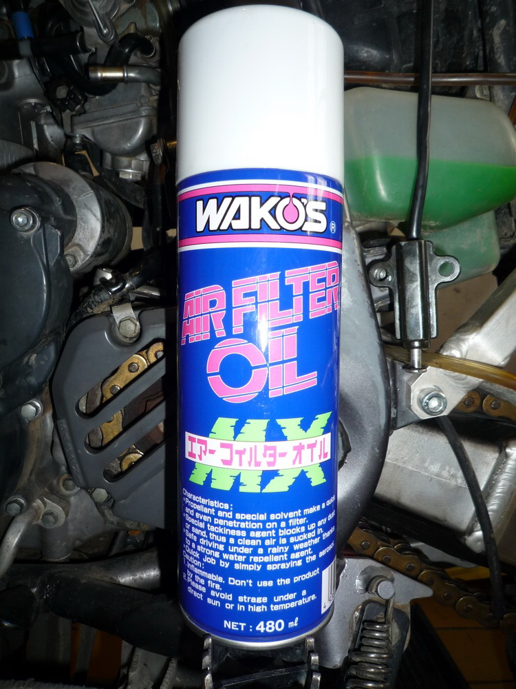

She Дата: Ср, 20.06.2012, 05:04 | Сообщение # 15
Последствия следующие: в карбюраторе может забится воздушный жиклер и дальше по его ходу. Но главное куски фильтра попадают в цилиндр через клапана. Тут уж зависит от размера чем больше тем хуже. Усугубляет все это то что в этих кусочках фильтра все то что он отфильтровал...
Пропитка для фильтров есть еще в виде распылителя с яркой липкой смесью ей просто покрывается вся поверхность фильтра. Я пользуюсь Wakos.
Это для паролоновых, но проскакивало что можно трансмиссионное вязкостью 80-90W
Прикрепления: 7129903.jpg (286.1 Kb)
