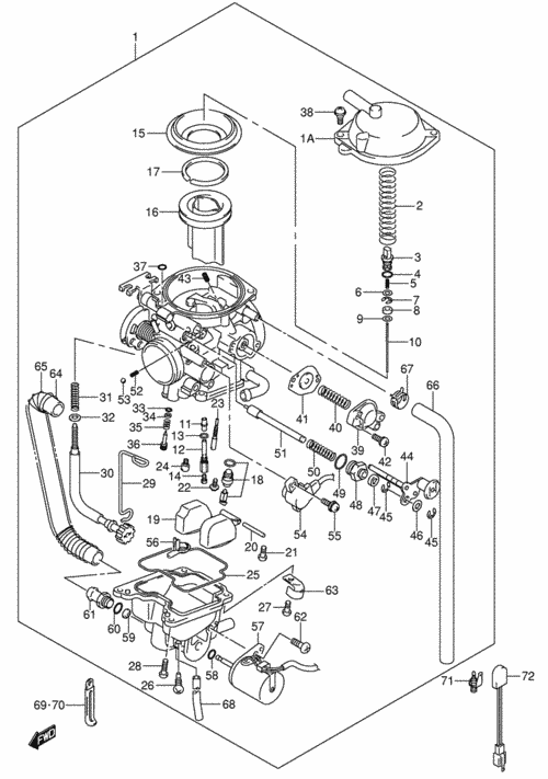

На сегодняшних покатушках потерял болт-заглушку под номером 69 и кольцо под номером 68,которые находяться рядом с винтом-жиклером качества смеси. На что это может повлиять и что он закрывает?(зачем он нужен?)

у меня другой карбюратор, но в принципе похож.
И под такой заглушкой находится какой-то жиклер, скорей всего главный. И при открытом кранике оттуда течет бенз.

Без этой заглушки весь бензин будет на улице. У меня такойже карб!

Блин серьезно,обнаружил потерю за 50км до дома (на холостых немного стали плавать обороты,доехал нормально,все сухо было! Заехал на мойку и когда выехал проблемы с оборотами пропали wacko Для чего нужен этот винт непонятро,это же не слив поплавковой камеры и не дренаж???

Не слив и не дренаж . Этот люк для того что бы по рыхлому жиклёр менять smile
Вот и я так думаю(надеюсь),

Рядом с этой крышкой есть отверстие (ничем не закрытое) внутри игла качества может ты про него?

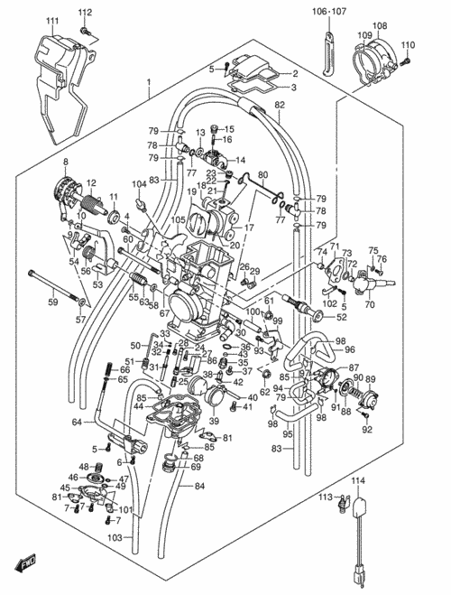

Нету прокладки под номером 37. Может кто в курсе зачем там углубление сделано и прокладка должна быть?
Прикрепления: 3095005.png (35.8 Kb)

Вентиляция поплавковой камеры shades
Quote (pahan)
shock Так ты сам на неё показываешь каталоге запчастей ( то что должно быть в твоём мотоцикле ) , знаешь что её нет и спрашиваешь - должна быть или нет ? shock

Спасибо за ответ:) Думал одно написал другое:) Хотел написать зачем там прокладка нужна lol Предыдущий хозяин, карб разбирал видимо, половина винтов сорваны и прокладочки этой нету.
