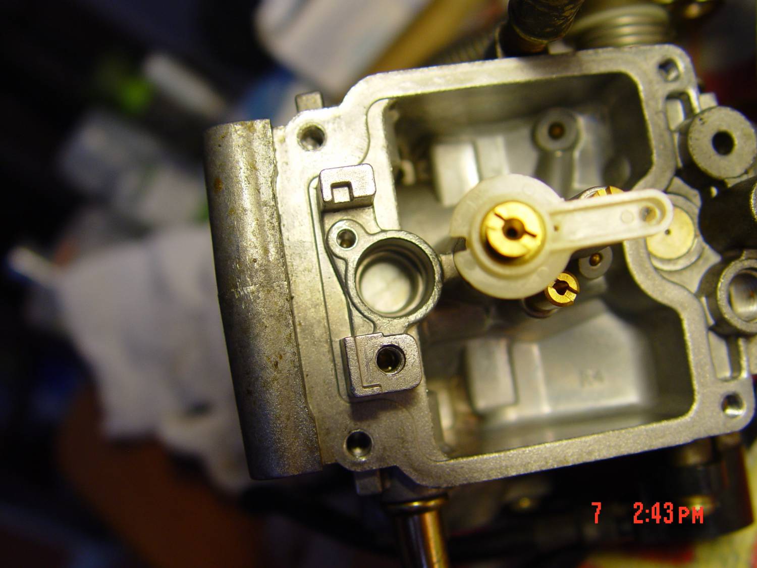

Всем спасибо за советы, сегодня все починил.Больше не сливает бенз! ok
Как делал:

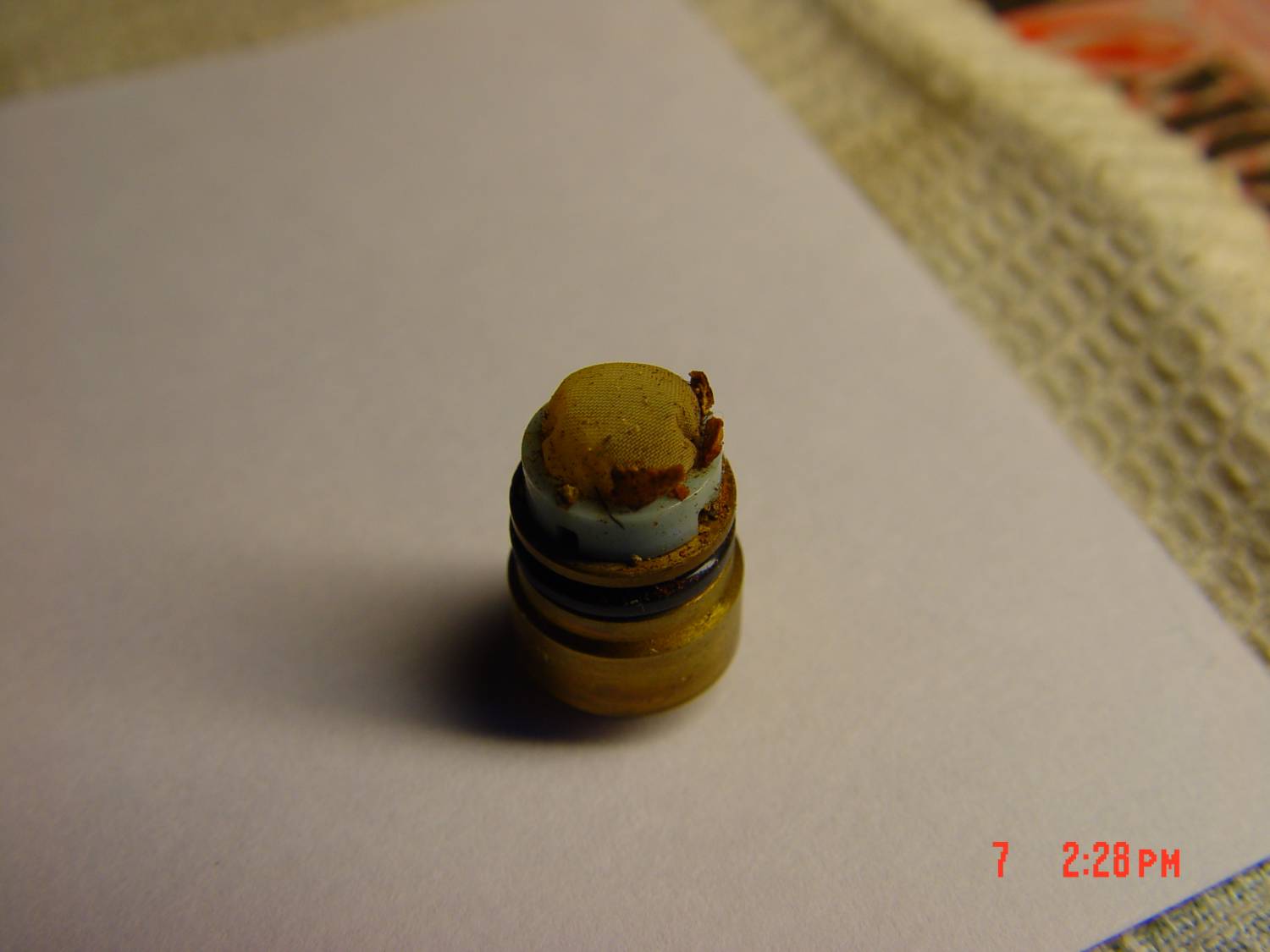

Разобрав карб, я с одной стороны закрыл иглой топливный канал, а с другой начал продувать..Тут и услышал, что где то выходит воздух( точно не из под иглы, потому что потом закрывал этот канал пальцем и эффект остался прежним)) дальше я выкрутил эту вставку куда вставляется игла(не знаю как правильно называется) и ужаснулся от увиденного:
После чистки всего этого дела, путем все той же продувки, я понял, что во всем виновата резинка на этой круглой вставке. Т.к. резинки такой на Камчатке скорее всего не найти, а кататься очень хочется, было принято решение обмотать обмоткой для труб(белая лента) это колечко и поставить все на место. Предварительно устроил испытание на прочность для этой обмотки - пролежала около пяти часов в бензине и доказала свою бензостойкость).
После почистил весь топливный канал и поплавковую камеру от мелкого ржавого песка
После сборки карба решил, что первый запуск будет только с топливным фильтром, потому что разбирать половину мота ради чистки карба желания больше нет)
