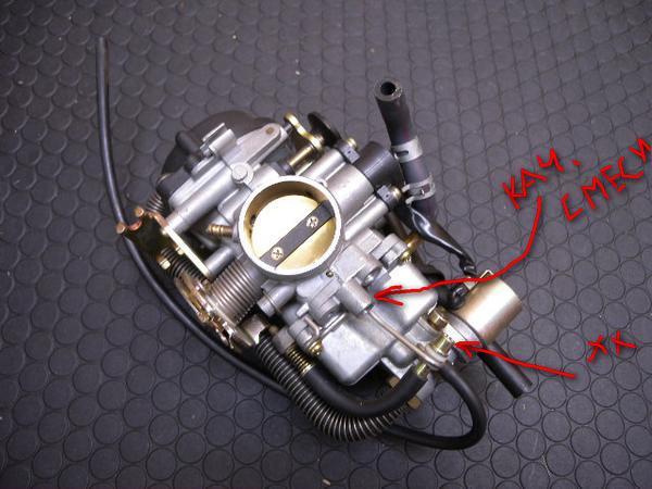

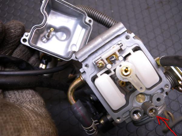

Свеча новая стоит NGK. А было это изначально. Есть винт качества смеси или нет? может смесь богаче сделать? В самом низу карба, где отстойник, есть винт, который походу регулирует ХХ, или я не прав? его вот я крутил))))

seregaboss82, - вот фотки на твой вопрос в личку.
Прикрепления: 9746236.jpg (82.4 Kb) · 0079678.jpg (79.2 Kb)

Значит правильно крутил винт ХХ)))))).Genek респект и уважуха за фото!!!! буду пробовать
klr650 Дата: Пт, 10.06.2011, 13:17 | Сообщение # 8
Винт кач смеси практически никак не влияет на полную нагрузку из за малого диапазона регулировок ... wink
