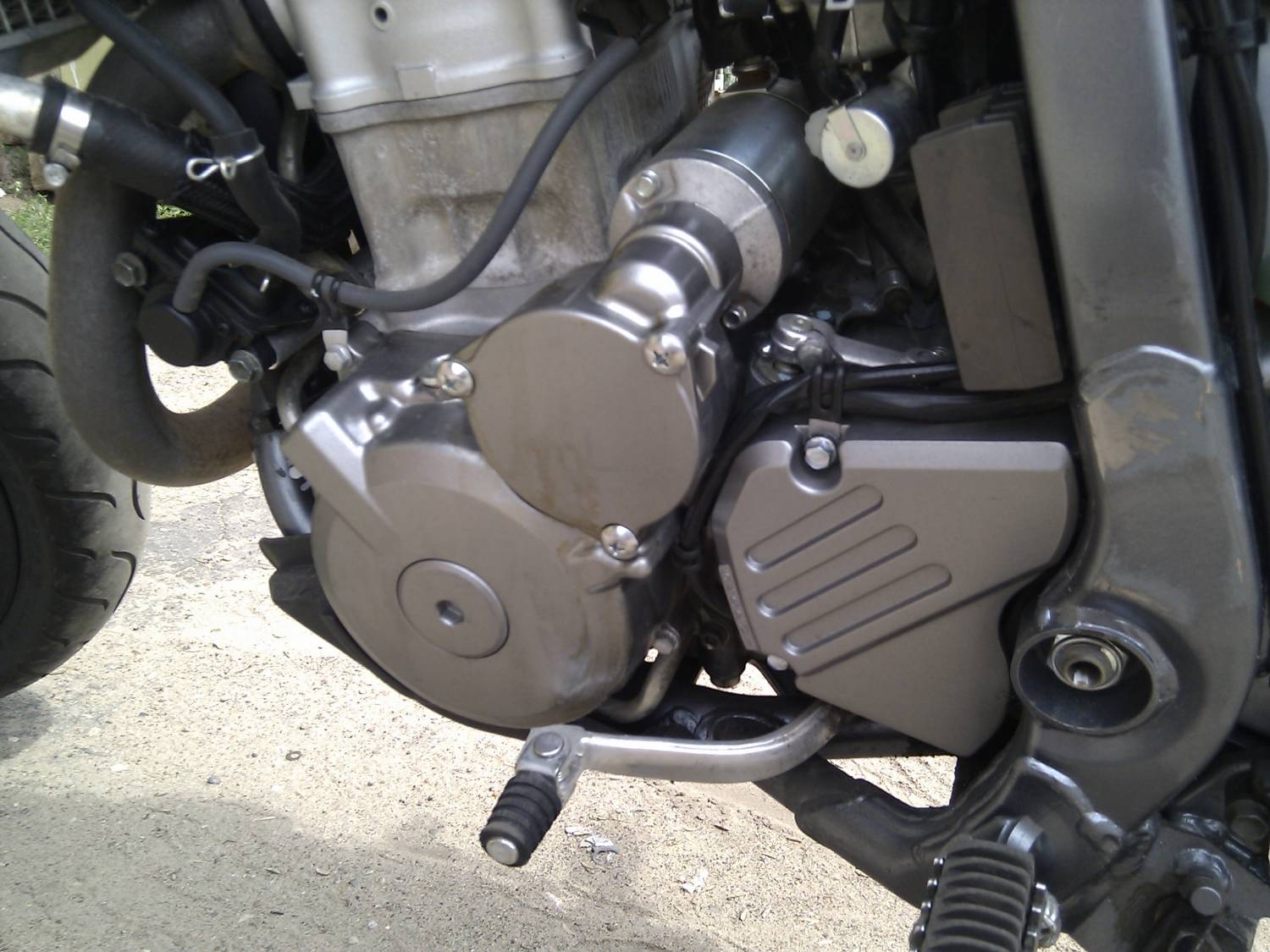

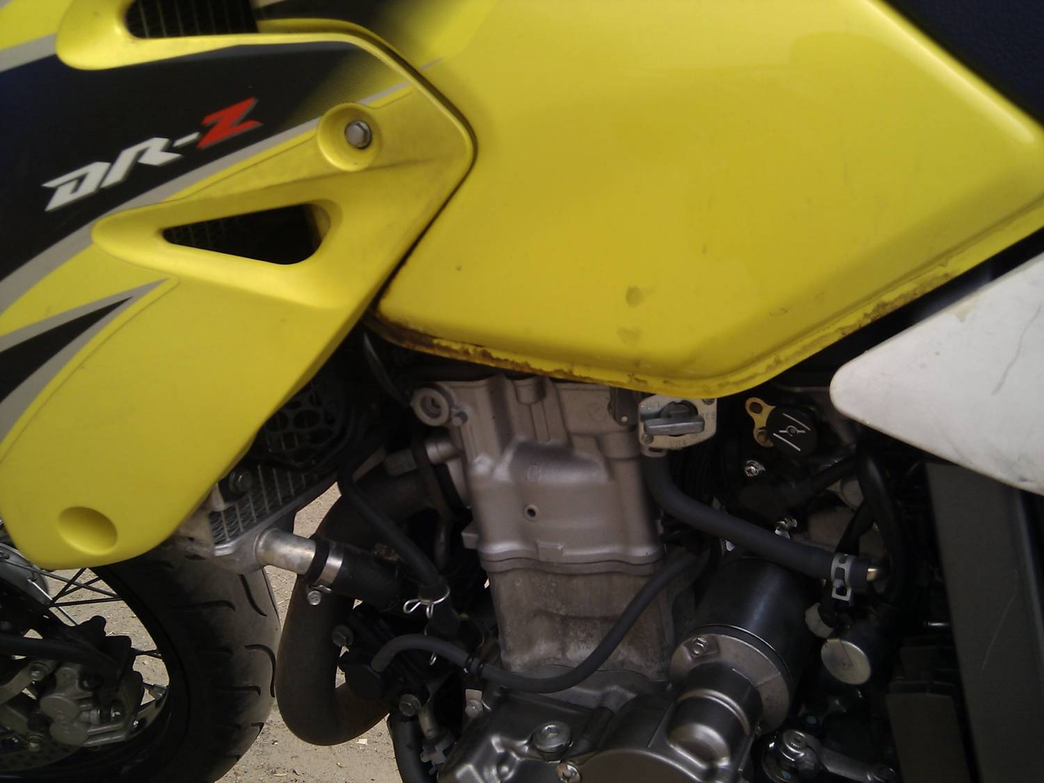

Добре , с утра сегодня зашел в гараж, выгнал сузуку и заметил что на месте стоянки ( чуть левее) пятно размером с кулак... На вкус,цвет, запах вроде топливо. Дальше пошел смотреть агрегат и по левой стороне увидел подтеки желтовато-грязные. Так как я дилетант полный , помогите понять чего-это ..
сейчас фотки покажу
Вот еще чуть выше на бензобаком тоже какой-то подтек, было ли так у кого .. что смотреть, как лечить ...спасибо
Прикрепления: 5358094.jpg (171.5 Kb) · 5101103.jpg (104.8 Kb)

Alex[FM] Дата: Пт, 24.06.2011, 14:28 | Сообщение # 2
I want to believe!
Сообщений: 729
Эт на баке точно бензин? Не маслице?
Добавлено (24.06.2011, 14:21)
Да и на крышке, так же на бенз не похоже. Бенз быстро высыхает и выветривается, а не остаются желтовато-грязевые подтёки. Сними бак и посмотри, что творится под ним. Не хлещет ли с какого-нить разъёма масло с рамы.
Добавлено (24.06.2011, 14:28)
Хотя, как вариант - куча ржавчины в баке и откуда-то нашло всё это выход. Снимай бак и инспектируй.
Сообщение отредактировал Alex[FM] - Пт, 24.06.2011, 14:24

не понял я сам чего эт ..и на масло не сильно похоже ..а вот на заправке мне в этот день бензы перелили первый раз , аж чуть ли не с горочкой..
Но запах у разводов вроде не маслянный
И как бак-то снять?) с чего начать ?)

Olegus Дата: Пт, 24.06.2011, 16:08 | Сообщение # 5
Мотоцикл: SM япошка
Город: Мск
Сообщений: 50
Раз перелили с горочкой, то
как вариант, это может быть дренажный шланг из бака. Либо дырявый либо надет плохо.

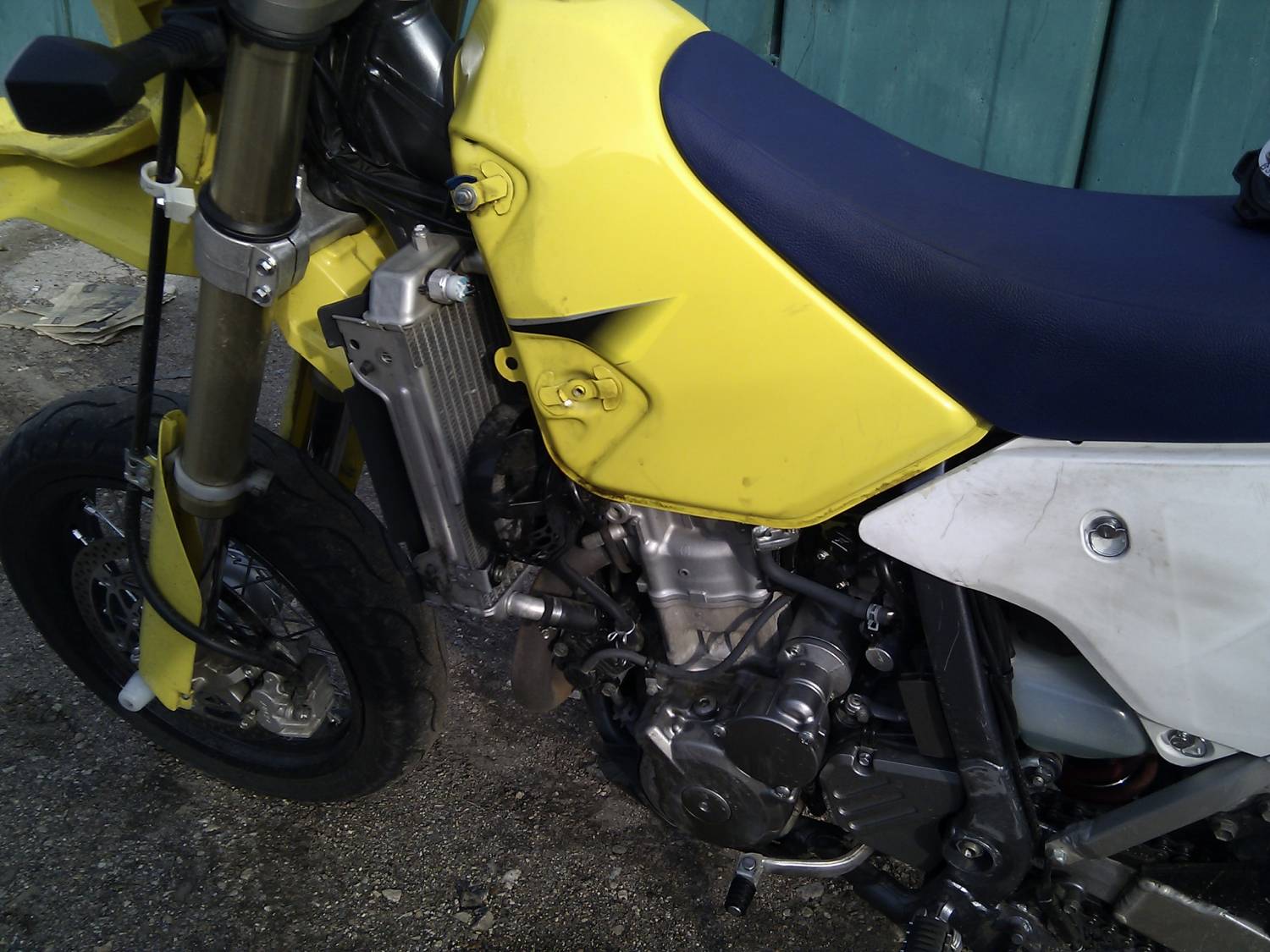

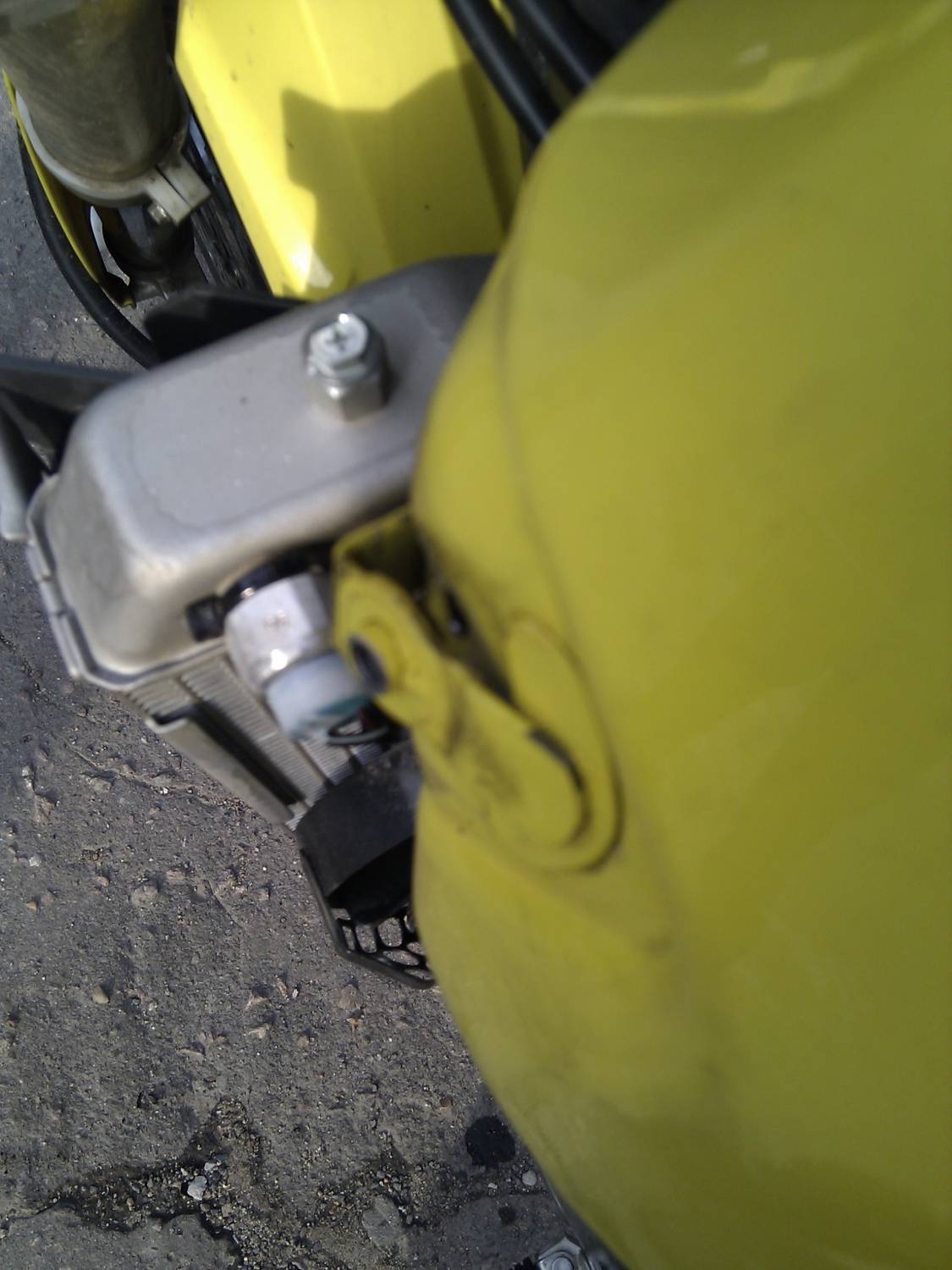

нда ...раскрутил и оказался пробит бак =((
и по всей видимости предыдущим хозяином, который дырку тщательно закрыл резинками пластмасками ...
засада полная ((
от болта верхнего крепления пластмассового левого уха в бензобаке дырка , которая закрыта резинками и этим болтом прижаты... в какой-то момент все эти "заглушки"
продырявились,как в компостере.
Я поставил новые резинки , но это все временно ..
Теперь вариантов несколько:
1 самый верный - заменить бак
2 не наливать бензина выше уровня этого болта
3 как-то заварить и заделать
Прошу помощи , кто знает где и сколько стоят бензобаки ...родные и аналоги ?
Сталкивался кто-нить с таким , заваривали бензобак или как-то заделывали?
Может на каких-нибудь разборах есть?
sad
Прикрепления: 1339965.jpg (172.6 Kb) · 4335423.jpg (91.6 Kb) · 0138510.jpg (129.8 Kb)

n1ckos Дата: Пн, 27.06.2011, 01:38 | Сообщение # 8
Мотоцикл: Suzuki
Сообщений: 248
Холодной сваркой туда и не будет проблем , а дырка из-за кривости рук , у тебя не первого. Просто надо вкручивать не первый попавшийся болт туда , а нужный.

Alex[FM] Дата: Пн, 27.06.2011, 10:51 | Сообщение # 10
I want to believe!
Сообщений: 729
plue, Холодной сваркой? Купи её и замажь дырку(а-ля пластилин), только предварительно прочисть там.

Alex[FM] Дата: Пн, 27.06.2011, 12:19 | Сообщение # 12
I want to believe!
Сообщений: 729
http://avtopasker.ru/goods/30320.htm
Но я думаю, что все холодные сварки дружат с бензом. Чем-нибудь напихаешь под крепление.

n1ckos Дата: Пн, 27.06.2011, 14:49 | Сообщение # 14
Мотоцикл: Suzuki
Сообщений: 248
Слей бензин , обезжирь , возьми хорошую холодную сварку , разомни как пластилин , и по поверхности там прилепи , и будет как с завода biggrin
