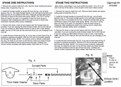

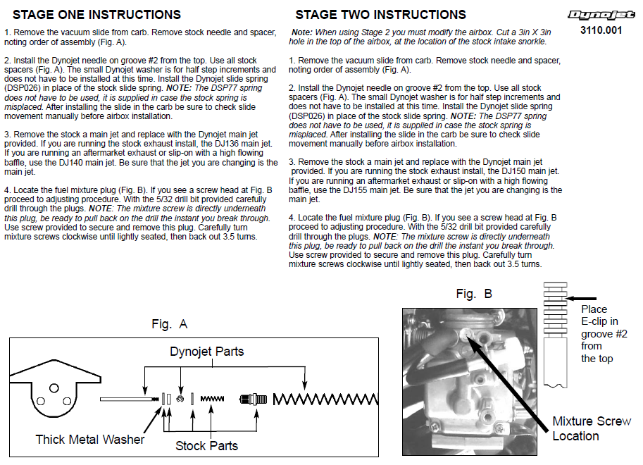

Почему в инструкции от диноджета написано что кольцо должно стоять именно на 2ом делении иглы?
Subaru think feel drive!!!
She Дата: Ср, 27.02.2013, 10:12 | Сообщение # 20
Потому, что данный жиклер и иглу мы не подбираем сами, а уже все подобранно под конкретный карбюратор и под конкрретный фильтр с глушителем поставив другой воздушный фильтр - положение иглы или даже жиклер надо будет уже подбирать самому.
Первый диноджет вроде идет на все стоковое а второй уже на все тюненое  (могу и ошибаться) а как быть когда фильтр поставил нулевик 3х3 мод сделал а глушитель старый?. Вот и пробуешь.

инструкция от диноджета
Прикрепления: 5624117.png (122.0 Kb) · 5213188.png (207.9 Kb)
She Дата: Чт, 28.02.2013, 10:01 | Сообщение # 22
Ну да вот они и пишут:
1 диноджет для мягко тюненых "For mildly tuned"  (с глушителеми-фильтром или без таковых).
2 диноджет  для мягко тюненых ( с глушителеми-фильтром или без таковы) + 3х3 модом
А вот если ты  ставишь другой цилиндр и валы то это уже не будет "мягко" тюненым мото и думаю те настройки которые они рекомендуют не будут наилучшими.

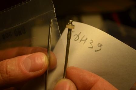

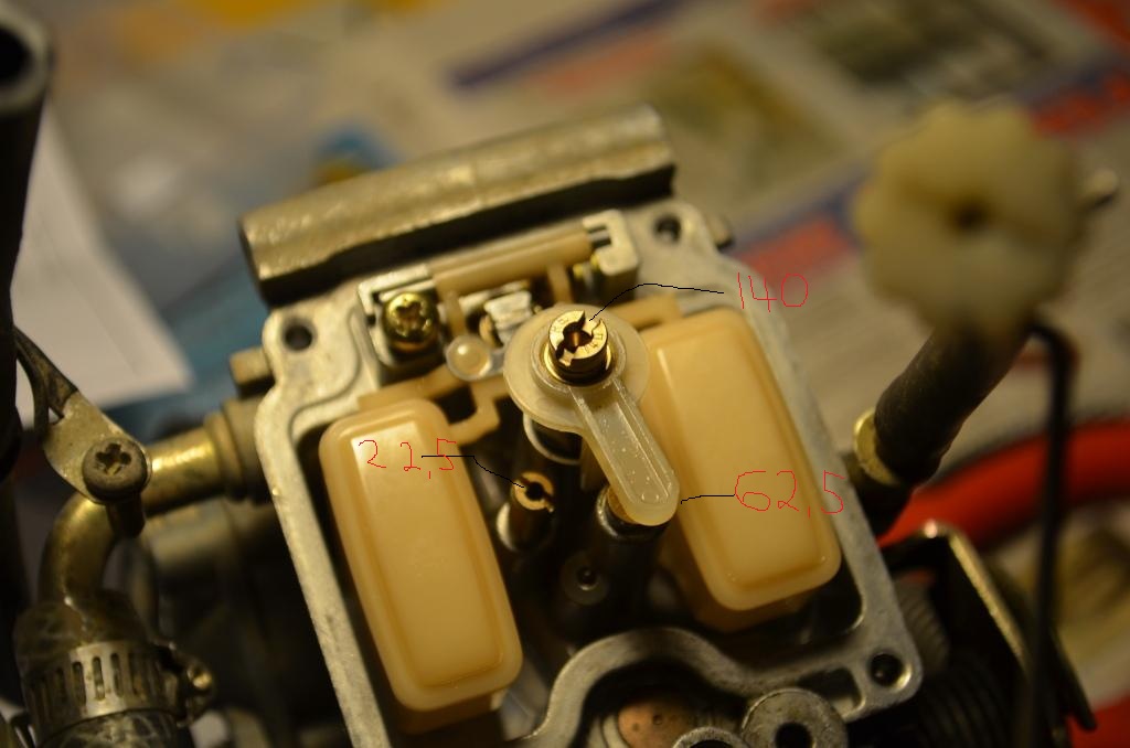

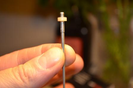

Добрый день.

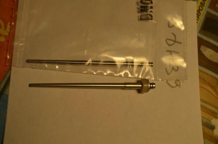

Приобрел dinojet stage1, решил заняться установкой.
Разобрал карбюратор (микуни) а там следующая картина: иголка 5DH39(должна быть 5DH37), main jet 140 (должен быть 142,5), pilot jet 22,5.
Подскажите, бывалые, что за возможный апгрейд?(Похоже японец установил таки dinojet stage2?или нет?)
Мотоцикл DRZ S-ка, выхлоп прямоток.

She Дата: Вт, 12.03.2013, 03:05 | Сообщение # 24
Fulton, а почему ты решил что должен быть главный жиклер 142.5? на японской версии мота, он и есть 140  у европейца 142,5 smile то же самое касается всего остального. Правда иглы такой 5DH39 чтото не нашел может очепятался и 5DH36?
Японские версии мотов отличаются от европейских. Смотри каталог запчастей для япономота.
Сообщение отредактировал She - Вт, 12.03.2013, 09:17

Цитата (She)
Fulton, а почему ты решил что должен быть главный жиклер 142.5? на японской версии мота, он и есть 140  у европейца 142,5 то же самое касается всего остального. Правда иглы такой 5DH39 чтото не нашел может очепятался и 5DH36? Японские версии мотов отличаются от европейских. Смотри каталог запчастей для япономота.
Мотоцикл японский, точно. Размер главного жиклера подсмотрел в мануале(выложен на этом сайте).
Иголка,  именно такой номер выбит на ней.
Наверно, стояли стоковые иголка и жиклёр, так для самоуспокоения...
В общем поставил набор диноджет 1, весной посмотрим кто где..., в общем видно будет.
Спасибо She!

Genek Дата: Чт, 14.03.2013, 03:46 | Сообщение # 27
Сообщений: 271
Цитата (Fulton)
Разобрал карбюратор (микуни) а там следующая картина: иголка 5DH39(должна быть 5DH37), main jet 140 (должен быть 142,5), pilot jet 22,5. Подскажите, бывалые, что за возможный апгрейд?(Похоже японец установил таки dinojet stage2?или нет?)
 На трёх последних карбах "Микуни", (два с СМ-ов, один с С-ки (Японцы)) именно такую конфигурацию жиклёров и игл и наблюдал.
She Дата: Чт, 14.03.2013, 07:06 | Сообщение # 28
Наверно это стандартная японская комплектация.
