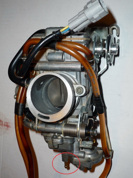

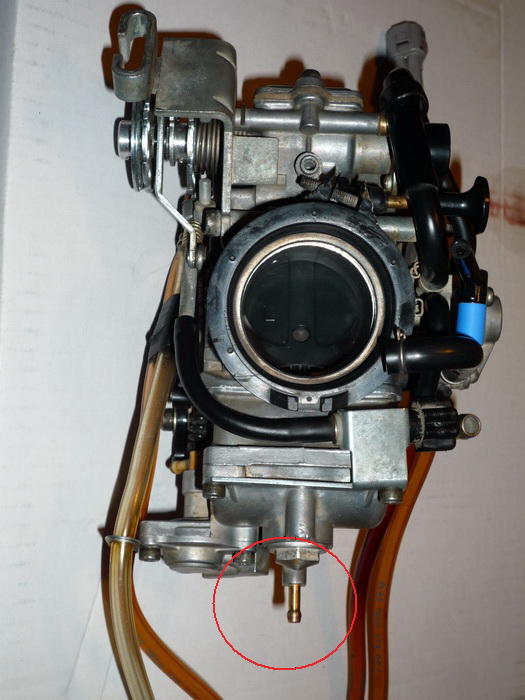

She Дата: Вт, 02.04.2013, 10:25 | Сообщение # 32
Дачник, пятая у него возможно на переливе бензина или сливе стоит. Возможно про нее речь.
Трубки надо знать в лицо. smile
Прикрепления: 3925063.jpg (119.5 Kb) · 7992897.jpg (123.6 Kb)
Сообщение отредактировал She - Вт, 02.04.2013, 11:16

She Дата: Вт, 02.04.2013, 11:17 | Сообщение # 36
На моем это перелив.

She Дата: Вт, 02.04.2013, 11:35 | Сообщение # 38
Цитата (Дачник)
Это же самый нижний прямой путь в поплавковую.
Ага :)будет снята трубка или расположенна не по феншую в броде вода в карбюратор может затечь.
А слив это пробка большая снизу. Там нет слива под отвертку.
