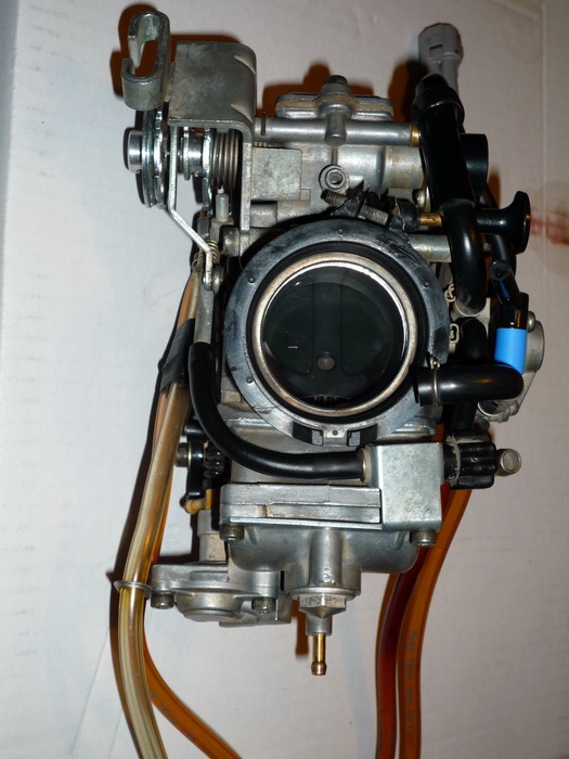

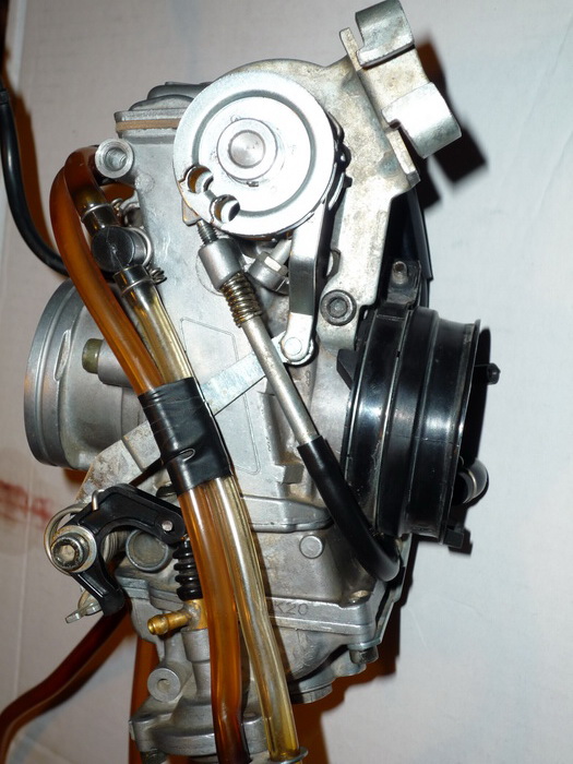

На карбюраторе установленны сразу четыре трубки соединяющих поплавковую камеру с атмосферой. Для чего их столько и может стоит оставить пару и вывести их вверх для избежания попадания воды. И попадет ли вода в карбюратор через трубку петелива топлива если мотоцикл будет по карбюратор в воде.

Все-таки это карб от кроссовых моделей. Я думаю они нужны на кроссовой трассе, когда проходишь резко крутые повороты с правого на левый и наоборот, когда мот роет аж боковыми подножками, а также при падениях wacko .....чтобы не заливало сильно, а в паре сделаны трубки, для того, чтоб обеспечить максимально быстрый отвод лишенго топлива. Но это всего лишь мое мнение! cool
She Дата: Вт, 13.12.2011, 02:17 | Сообщение # 3
Про падение теоретически правильно находясь на боку топливо как раз и будет выливаться через воздушное отверстие. Тогда если учитывать это можно все таки перенести трубки наверх. Нижние я закольцевал соединив между собой. А верхние вывел в район воздухозаборника воздушного фильтра.

She Дата: Ср, 14.12.2011, 07:18 | Сообщение # 12
Quote (Genek)
Еслиб данные трубки торчали в верх, мне кажется водыб набрал уж точно.
трубки пустил через верх и выходы смотрят вниз.

She Дата: Чт, 15.12.2011, 02:26 | Сообщение # 15
Трубки то остались но по одной с каждой стороны, и идут они сначала наверх а потом спускаются вниз. Так что если и будет мот на боку- все с карбюратора вытечет. При заглохшем двигателе бензин у меня в карбюратор не поступает. (ставил вакуумный клапан с мопеда) А вот если в броде упасть... тогда да но тут уже ничего не поделаешь.
