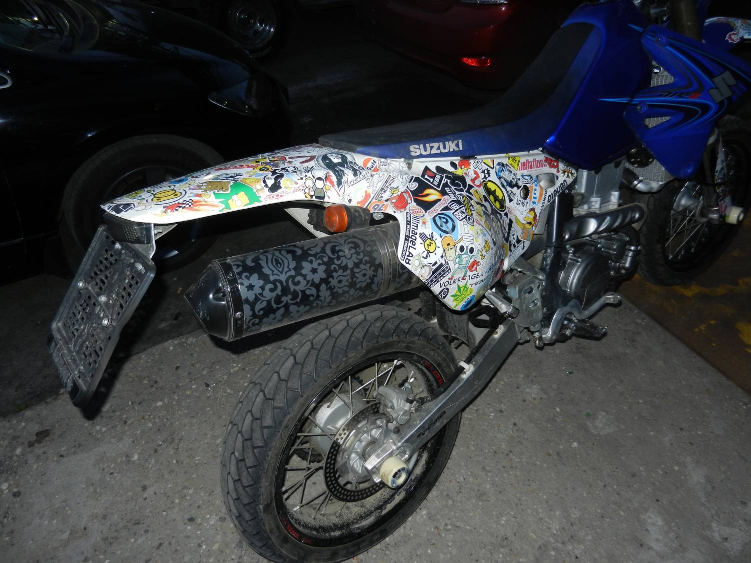

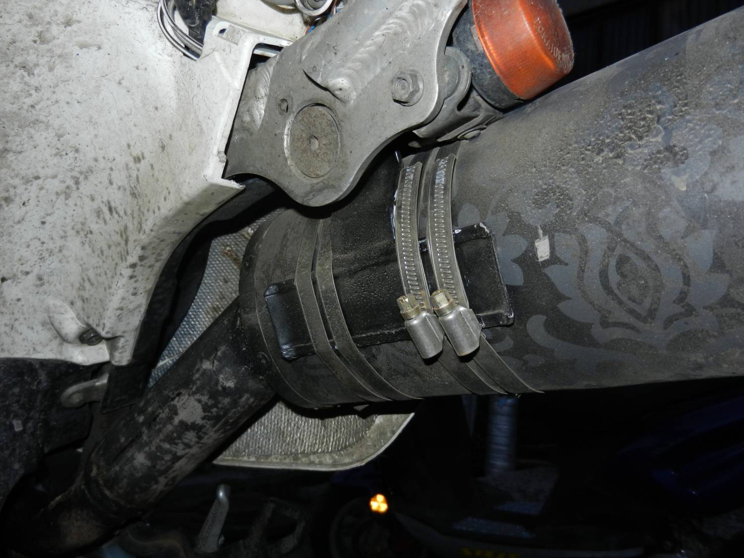

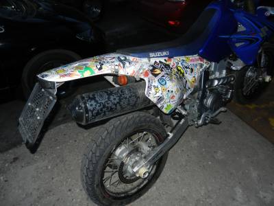

Фотки.

RICCO Дата: Чт, 24.05.2012, 23:53 | Сообщение # 4
гламурный чо biggrin
Dan Дата: Пт, 25.05.2012, 00:27 | Сообщение # 5
Город: Подольск-Москва.
Сообщений: 274
RICCO, ога, почти хохлома. Плёнка, сначала хотел содрать, а потом подумал - хай висит...
klr650 Дата: Пт, 25.05.2012, 08:06 | Сообщение # 6
Видел вживую - хохлома нормально смотрится

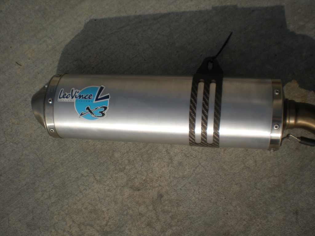

Гек Дата: Пт, 25.05.2012, 09:22 | Сообщение # 8

А чо за колхоз с хомутами? У меня штатный хомут
Прикрепления: 4787846.jpg (171.3 Kb)
Dan Дата: Пт, 25.05.2012, 09:45 | Сообщение # 9
Сообщений: 274
Гек, Мне повезло меньше - хомут пришлось колхозить...

Сообщений: 494
Согни из полосы-нержавейки с отверстием под штатное место на подрамнике. Эти не выдержат
Dan Дата: Пт, 25.05.2012, 11:11 | Сообщение # 11
Сообщений: 274
Гек, Выдержат. Во-первых, к подрамнику прикручен Т-образный кронштейн, собстна к нему и притянута банка 4-мя хомутами. Во-вторых, банка приварена к куску родной трубы, которая держится хомутом в районе цилиндра, и болтом в районе пассажирской подножки, т.е. Даже вообще без хомутов он ни капли не болтался.
