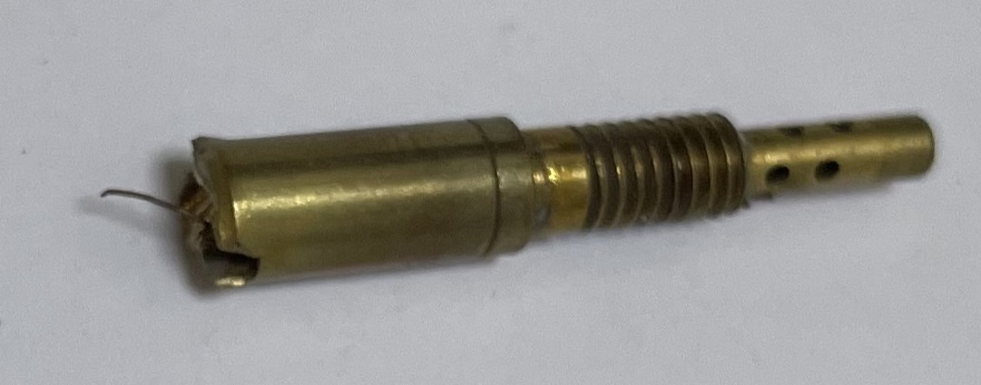

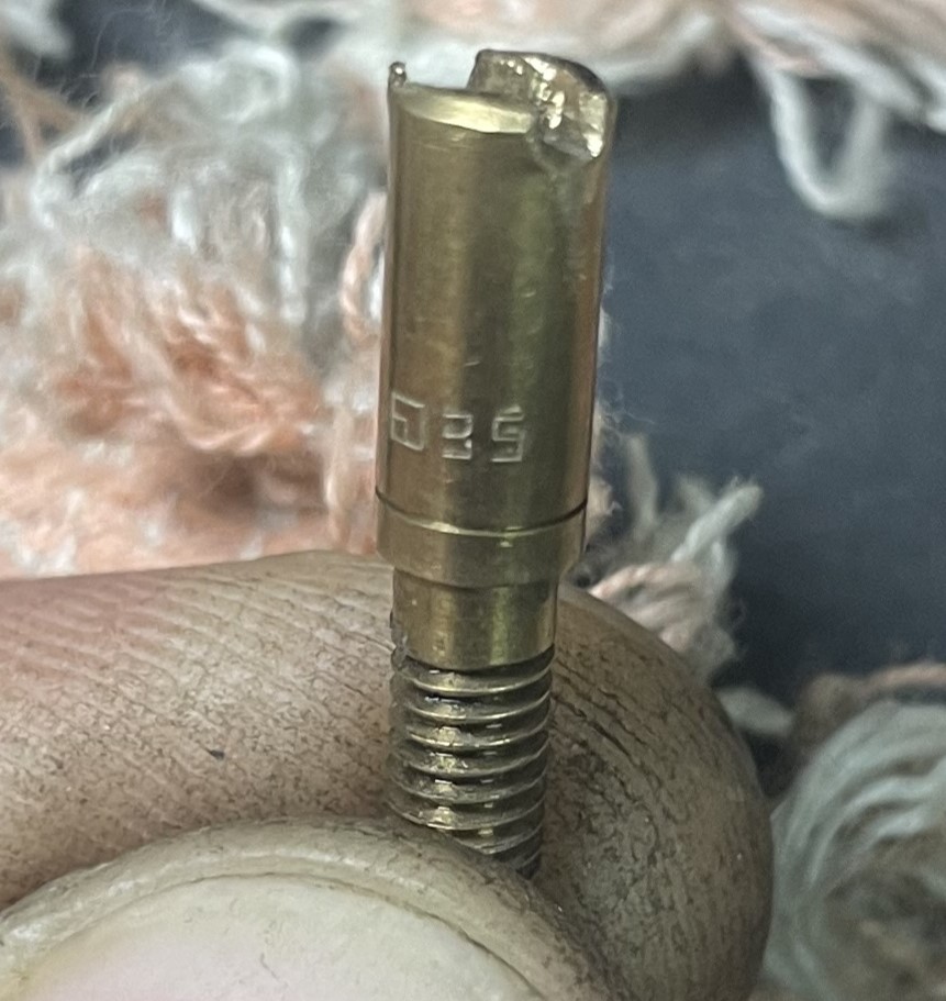

Ситуация не совсем понятная происходит на самом деле. Нет точной уверенности что богатит из-за больших жиклеров. Решил залезть в карб потому что глохнет при сильном нагреве и при малом открытии газа на горячую, перед этим проверил зазор клапанов там все в норме. Выкрутил жиклер ХХ и обнаружил в нем проволоку медную аккуратно вставленную и загнутую с боковом канале. С начало подумал кто-то неудачно пытался прочистить и забыл ее там. Плюс винт качества выл откручен всего на 0.5 об.
 Все помыл, почистил, собрал, и началось дикое обогащение. Газу даешь летит черный дым как дизель. Винт зажал до упора стало чуть лучше, но не фонтан. Вот и пытаюсь найти хоть какую то информацию для проверки базовых регулировок.
Уровень поплавка, значения жиклеров чтобы знать от чего отталкиваться. Сейчас стоит жиклер №35 с оригинальным клеймом, но есть подозрение что его могли рассверлить или как-то изуродовать. Нашел информацию что в родном карбе Микуни BSE (который с мембраной) стоит жиклер №22.5, а по TMR вообще ничего не могу найти.
Может дело конечно и не в жиклере, а в какой-то уплотнительной резинке через которую идет лишнее топливо. Но очень не хочется лишний раз разбирать так-как потом можно не собрать вообще если поврежу какую прокладку или колечко. Найти бы хоть прокладки, уплотнители чтобы можно было смело вытащить диффузор и все проверить.

klr650 Дата: Вс, 15.06.2025, 13:27 | Сообщение # 9
Такие жиклёры как на фото на вид стандартные. Можно купить или у меня ( 200 руб штука какой надо размер) или ещё где.

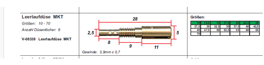

Вот такой нужен

klr650 Дата: Пн, 16.06.2025, 10:43 | Сообщение # 13
Если по чертежу, то таких у меня очень мало. Несколько штук . Не продам.
