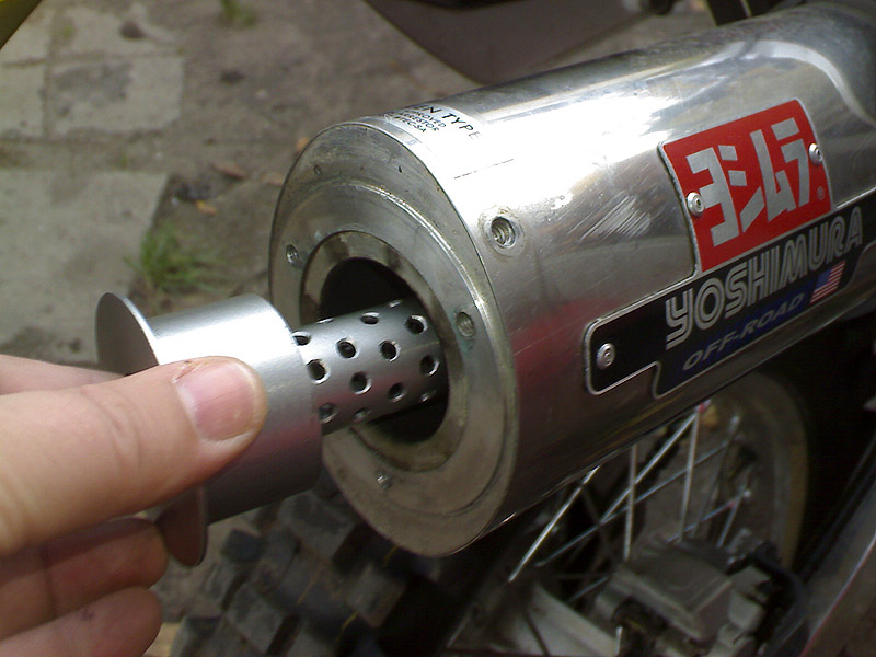

Lexx25 Дата: Вт, 24.07.2012, 23:22 | Сообщение # 20
Мотоцикл: DRZ400SM
Город: Королев
Сообщений: 14
Я так понимаю что это выглядит так:
а вот какова длинна? на половину хватит, или на две трети?

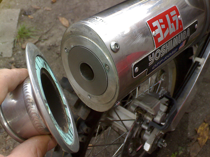

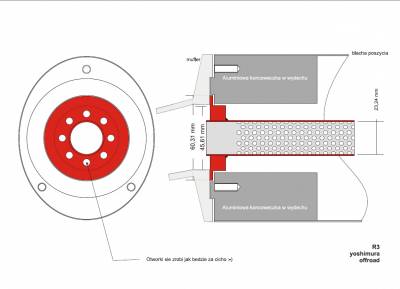

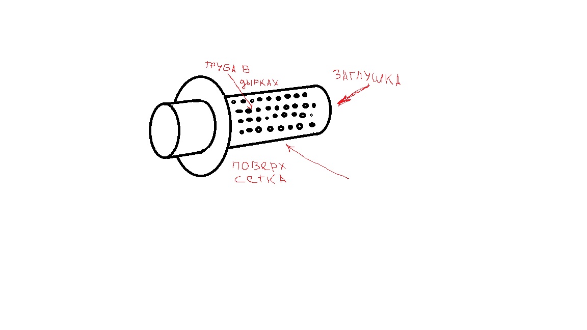

She Дата: Ср, 25.07.2012, 07:16 | Сообщение # 21
Вот фото.
вот чертеж, длина думаю сантиметров 12 -15.
Прикрепления: 9304708.jpg (120.5 Kb) · 5748788.jpg (139.6 Kb) · 6341655.jpg (183.8 Kb) · 1122425.pdf (197.0 Kb)

Lexx25 Дата: Ср, 25.07.2012, 08:13 | Сообщение # 22
Мотоцикл: DRZ400SM
Город: Королев
Сообщений: 14
She, Огромное Спасибо за чертеж и подробности, на выхах пойду варить))
She Дата: Ср, 25.07.2012, 10:17 | Сообщение # 23
Трубка с отверстиями подобная есть в маслянных фильтрах больших для тракторов, а остальное точить из люминия.
