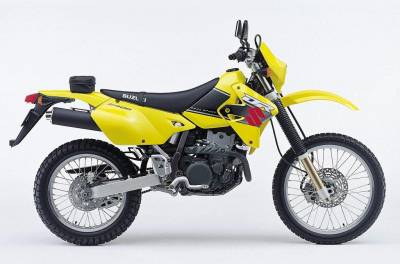

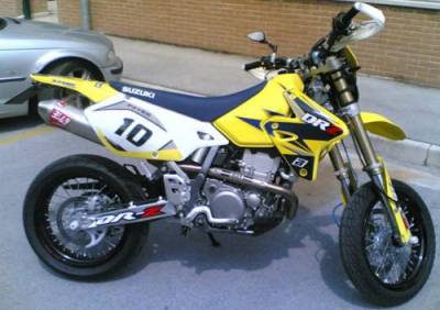

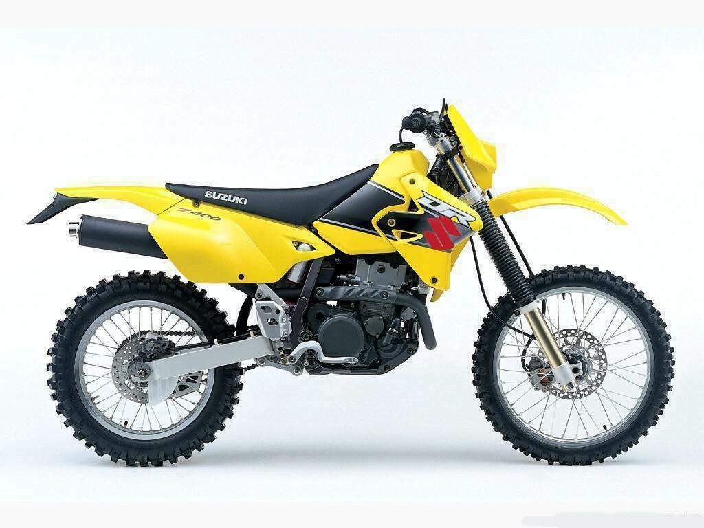

DRZ400(E) отличается от DRZ400S(SM) точкой крепления глушителя на подрамнике (где подножки) она немного отличается. На фото DRZ400E слева.
И еще тем, что эти глушителя ставятся на DRZ с большим отверстием в корпусе фильтра и соответствующем карбюраторе. Без этого ставить тюненговый глушитель не только не полезно но и вредно для двигателя.

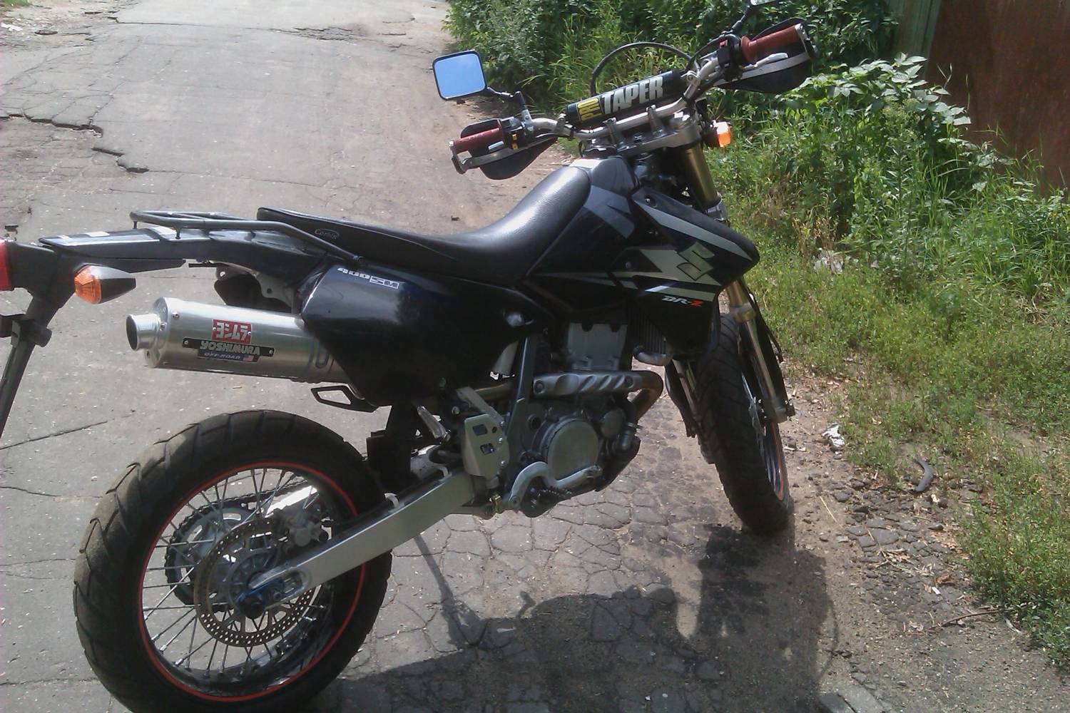

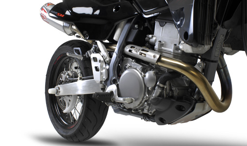

У меня похоже стоит Yoshimura RS-3 full на СМ , рычит аж самому жутко становиться. Вот фото если надо.
А вот встречный вопрос)), а есть ли какие штуки чтобы на время прохождения ТО потише был?

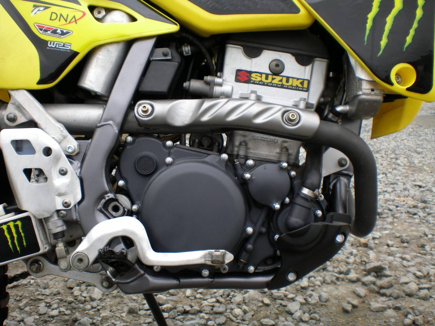

Lexx25, привет, а как думаешь, крепления защиты на трубе от ожога заводские или самопальные?
She Дата: Вт, 24.07.2012, 07:23 | Сообщение # 13
На фото выше у Lexx25 заводское стоковое от DRZ. Йошимура со своей защитой идет.

She, то, что сама защита стандартная, я знаю, спасибо smile И то, что rs-2 идет со своей - тоже smile Я спрашиваю про крепления с резьбой на трубе от rs-3, потому что видел их без этого крепления smile
