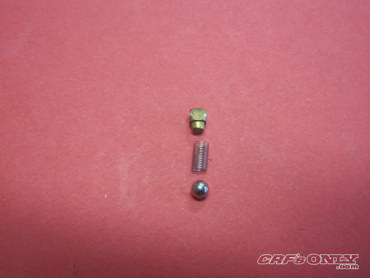

Столкнулся с проблемой — не работает ускорительный насос на keihin fcr 39 от E модели.
Открутив крышку насоса видно обратный клапан воткнутый в дырку, идущую в попловковую камеру. На картинке похожий вид smile
Думаю, что сам клапан выглядит так же, как на картинке smile
Так вот, если налить бензин в попловковую камеру, то через этот клапан иногда просачивается капелька, а иногда вообще сухо. Пробовал дуть и всасывать ртом воздух через этот клапан, и отметил, что происходят оба действия одинаково тяжело. В результате сделал вывод, что клапан не работает, то есть не запирает до конца, и не отпирает, потому что бензин не может самотеком проникнуть в насос.
В той крышке, которая на фотке, все элементарно — перевернул, стукнул с обратной стороны, клапан выскочил. А у нас эта дырка (ход) изогнута, то есть со стороны попловковой камеры как не тыкай в дыру, клапан не выбить!
Насосом в эту дырку дул-дул, ничего не изменилось smile
Как достать его, что делать?

А клапан на картинке квадратный и бензин через него должен течь, он в отверстии не шатается? Залей туда очистителя карбюратора
