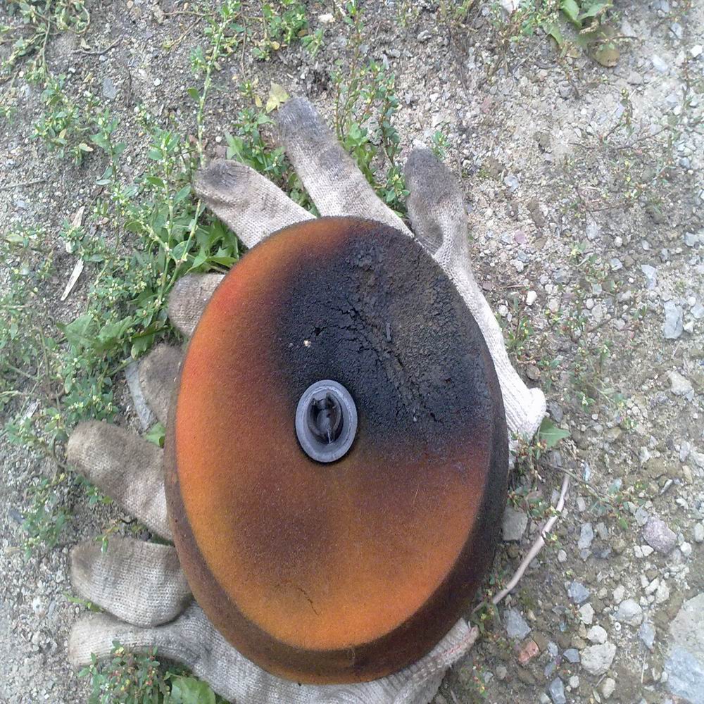

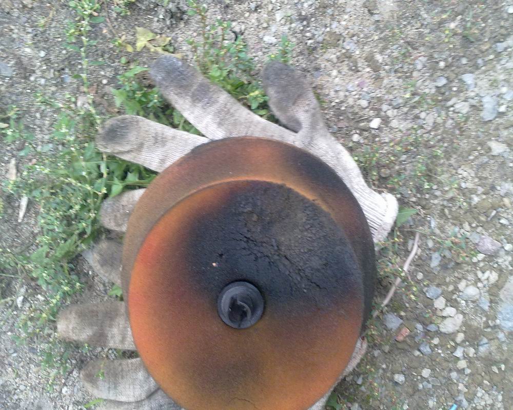

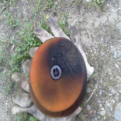

Сегодня снял воздухан, а там такая "красота" ,отчего она?Едет моц нормально.

Onyx Дата: Вс, 16.09.2012, 17:49 | Сообщение # 3
Сообщений: 92
Quote (mosfet)
От грязи
(врио КО)
Да нет нагар мать его ети((

klr650 Дата: Вс, 16.09.2012, 22:03 | Сообщение # 5
Да фиг знает . Если едет и масло нежрёт , то для начала поменять . У меня тоже подобный был , только весь какой то оплавленый изнутри .Как будто его лампой паяльной изнутри прожигали . Поменял и всё ок . Если надо фильтр -обращайся . Был вроде новый .
SAN4EZ Дата: Вс, 16.09.2012, 22:33 | Сообщение # 6
Если нагар-обугленный значит в карб стреляет....
Возможно не правильно настроен карбюратор, ушли зазоры на впускных клапанах, трещина клапана, (не герметичны)
Или иная причина, при которой "стреляет" на впуск... Мож метки грм не по мануалу, И так далее...
Или просто давно не обслуживали (очень давно) воздушный фильтр

Onyx Дата: Пн, 17.09.2012, 00:46 | Сообщение # 7
Сообщений: 92
Ну может и давнишний ибо как с папонии пригнали фильтр я не менял,надо поменять да и клапана пора проверить на спидаке 21000 из них 10000 проехал я ,остальное японец,если спидометр конечно не крученый или новый стоит?!
Nemezi$ Дата: Пн, 17.09.2012, 10:00 | Сообщение # 8
Мотоцикл: DRZ 400 E
Город: Воронеж
Сообщений: 98
Положение у фильтра какое было? Со временем масло имеет тенденцию стекать в низ. За 10000 ты его ваще хоть раз обслуживал? Полагаю нет. Так чему удивляться поролон имеет свойство от времени разлогаться и превращаться в гуано как у тя на фотке. На постоянку вижу такую тему на скутерах японских, где фильтр обычно с завода не меняют.
Бандэрас Дата: Пн, 17.09.2012, 23:28 | Сообщение # 9
Мотоцикл: DRZ-400E
Город: Ярославль
Сообщений: 45
да это грязь обычная она налипает напротив входного патрубка, надо его промыть и пропитать заново. Но судя по фотке там уже поролон начал трескаться не много, поэтому при промывке можно его повредить! Если все аккуратно сделать, думаю он еще походит, главное чтобы открытых сквозных дыр не было, и пропитать равномерно...
Onyx Дата: Ср, 19.09.2012, 00:05 | Сообщение # 10
Сообщений: 92
Все спасибо за ответы, сегодня поставил новенький и пропитал))Пипец ,новым запчастям радуешься как ребенок)) biggrin
