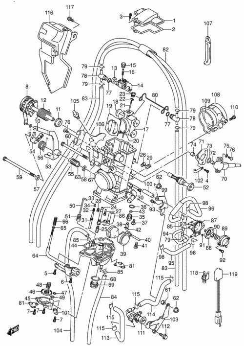

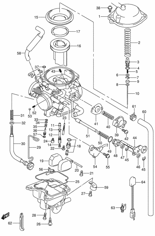

She Дата: Чт, 17.01.2013, 05:27 | Сообщение # 12
Цитата RomaST
Мот сток. Какой у меня карб я не знаю. Как узнать?
Если такой то кейхин.
Если такой микуни.
