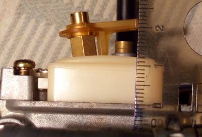

MaxZT Дата: Вс, 28.02.2016, 16:25 | Сообщение # 27
Город: 41RUS
Сообщений: 516
Тут всё в норме как я понимаю?
Если до верхней (центральной) точки поплавка, то будет 13мм.
Прикрепления: 8356185.jpg (120.0 Kb)

klr650 Дата: Пн, 21.03.2016, 14:48 | Сообщение # 29
Сообщений: 10799
MaxZT, похоже на то .
