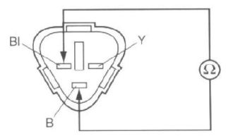

Quote (Dimas)
.....сопротивление какое должно быть?
- Сопротивление измеряется на снятом датчике, между контактами в соответствии с рисунком.
Нормальная величина сопротивления должна быть 3,5-6,5 кОм
Прикрепления: 8501718.jpg (7.4 Kb)
