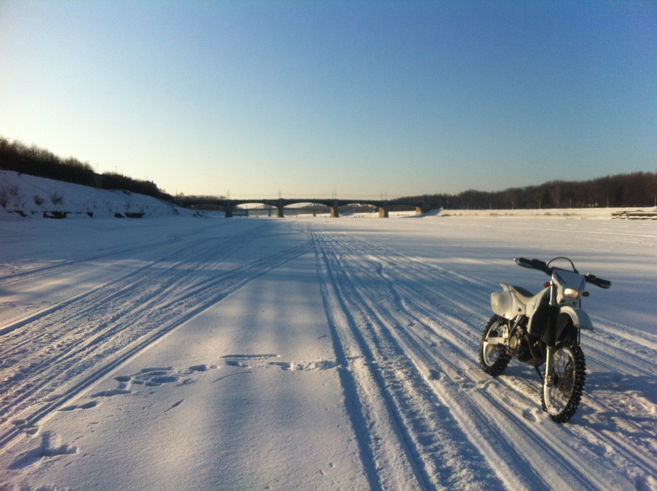

на улице -10, -5
по городу мотик  гонит без проблем,
но после выезда на лёд (ехал ровно без поворотов) обнаружил, что при длительной (3-5 мин) езде на почти полностью открытом газе (4-5 скорость) мотоцикл начинает глохнуть так как будто кончается бензин в поплавковой камере, а натечь туда не успевает.
После 30 сек простоя мотоцикл заводится как ни вчём не бывало и валит дальше до следующего проявления симптома,
когда едешь в пол газа с переключениями симптом не проявляется.
на фото видно дистанцию, стартовал я от моста, мот заглох на месте где он стоит на фото.
