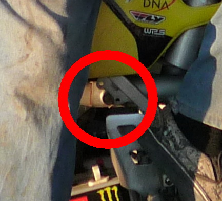

She Дата: Пн, 22.04.2013, 03:44 | Сообщение # 5
Не подходит только в точке крепления пассажирской подножки.
Лечится не сложно.
Прикрепления: 4636167.jpg (77.3 Kb)
