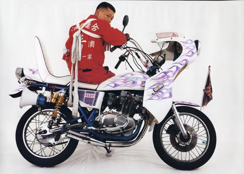

В их понимании каждый сам должен беспокоится о себе и об окружающих, но многие на это наплевали и живут как им нравится(например янки, или босодзоку ставят прямотоки так ещё и к ним мегафоны прикрепляют чтобы звук ещё громче стал как на фото).
Некоторые даже соседей то своих не знают, и видят их раз в месяц а может и реже. Т.к. всё основное время Японцы проводят либо на работе либо с друзьями или сотрудниками пьют или гуляют где-то и приходят домой только поспать несколько часов (или ночуют в капсульных отелях) и снова на работу. И так бывает даже на выходных. Ну а те кто более сознательные стараются не ставить прямотоки на байки, либо если и ставят то на низких оборотах отъезжают от дома и потом уже наваливают. Либо откатывают байк от того места где живут метров на 100-200 и там уже заводят. Ну а для тех. осмотра меняют выхлопную систему на сток или если глушитель имеет сертификацию JMCA, то в него просто вставляют DB killer и едут на тех. осмотр. Ну а после тех. осмотра возвращают всё назад и на ближайшие 2 года не думают об этом.

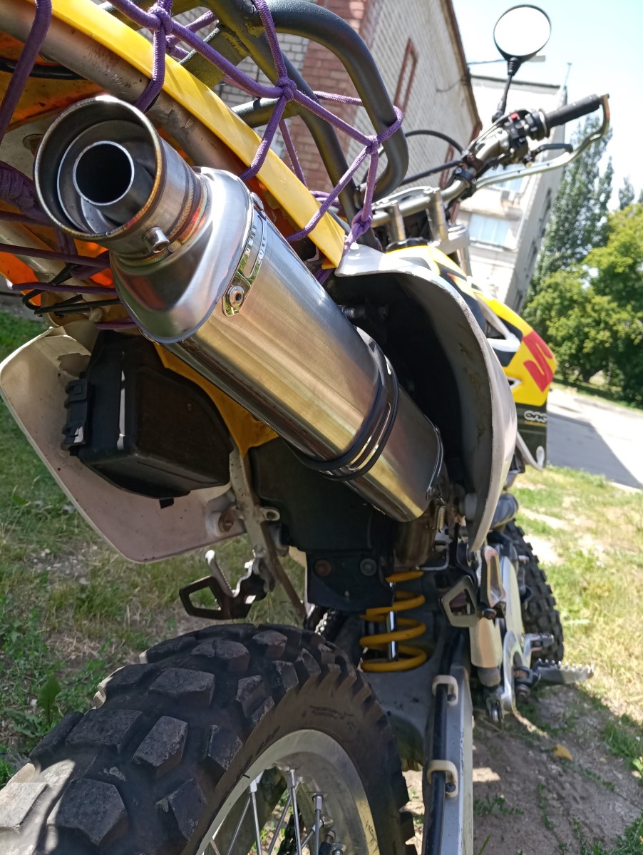

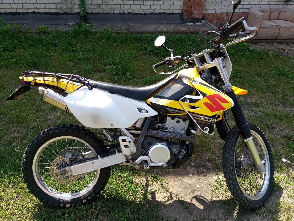

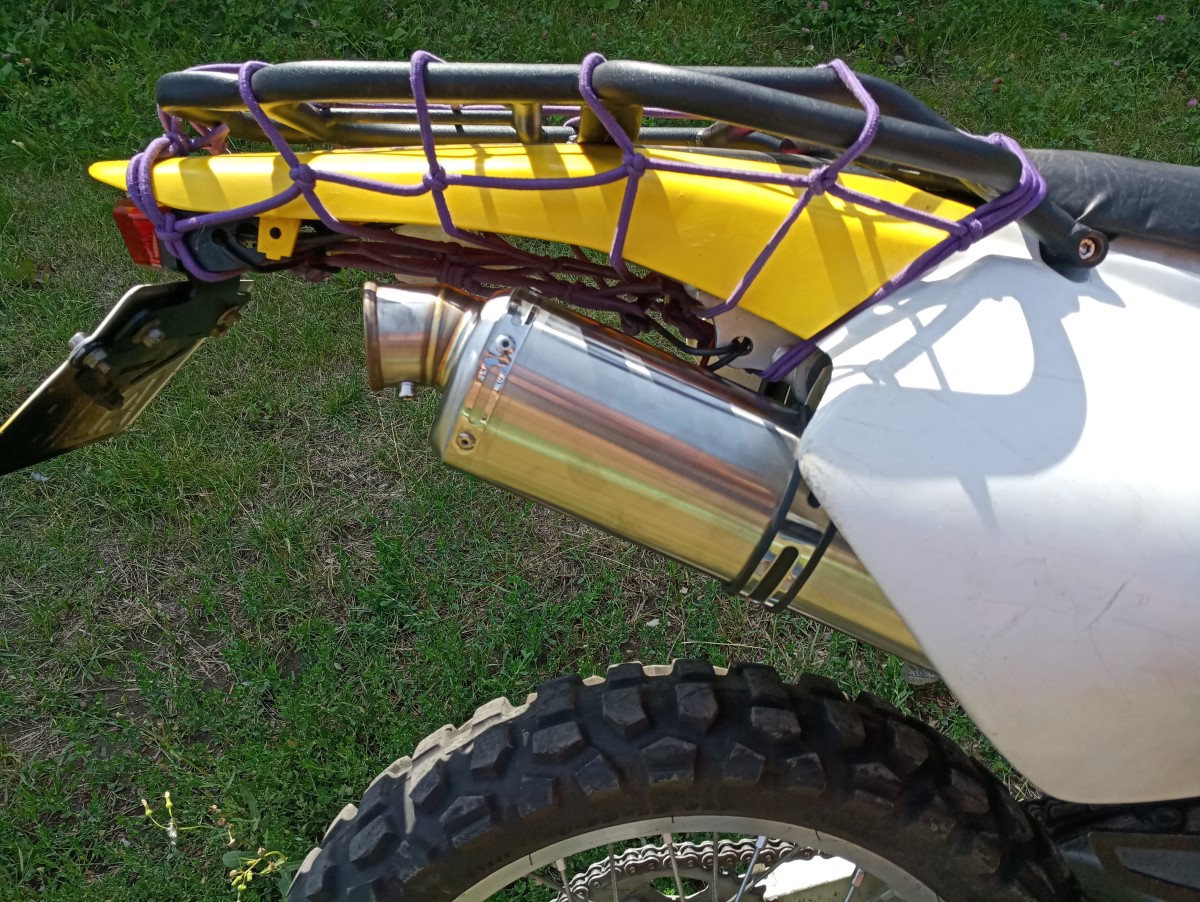

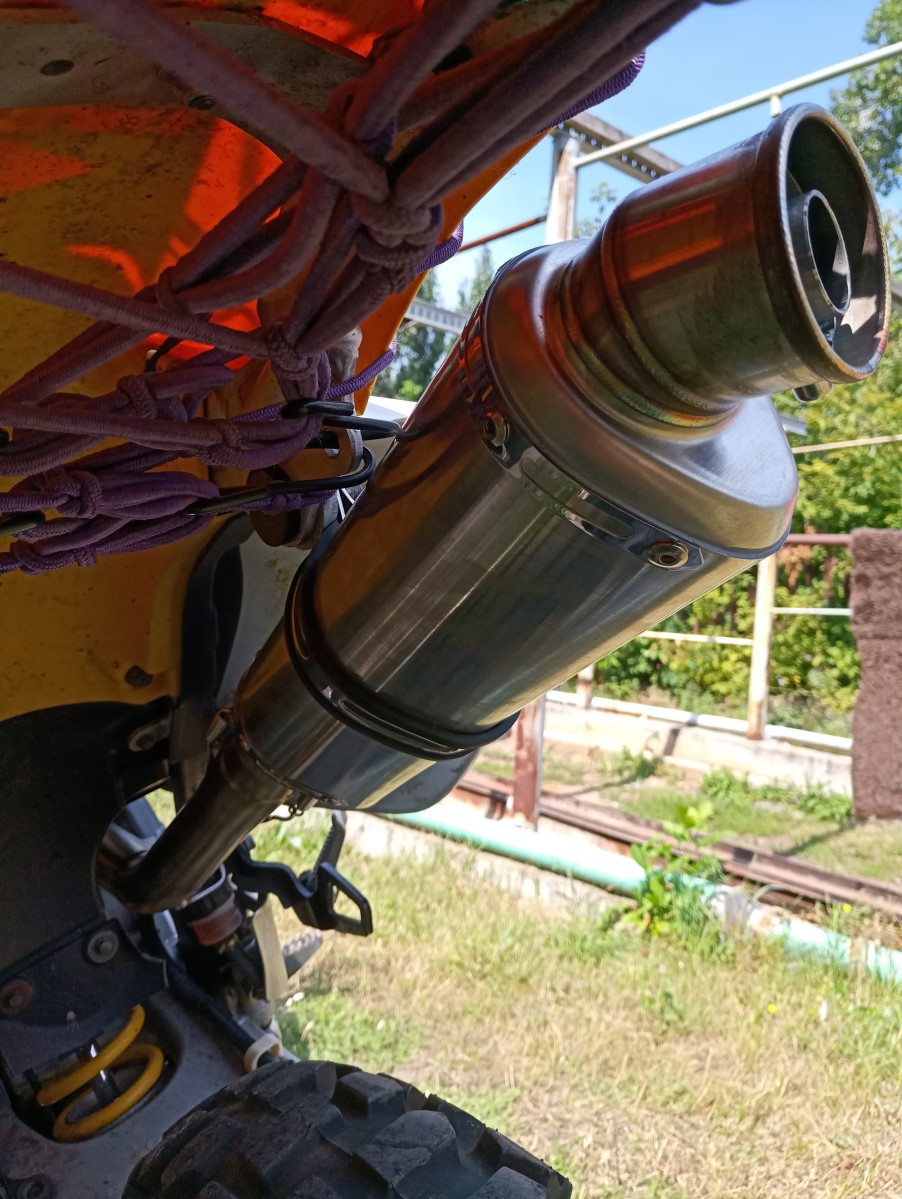

Вставлю свои 5 копеек в тему про выхлоп.
Если кто задумывался взять банку китайскую. Взял с АлиЭкспресс банку за 2500 руб. со скидкой, длина 430 мм. Отдал знакомому сделать колено от банки до коллектора, вышло в 4000 руб. еще. Все на пружинах из нержавейки 1.5 мм.
Ссылка на выхлоп - тык
Небольшую ошибку допустил. При сжатии задней подвески, колесо будет задевать за банку, т.к. я ее не отвел в сторону бокового пластика. Нужно будет заменить болт, который крепит хомут и держит глушитель.
По звуку: езда только с db-killer, ибо без него орет как сатана, хотя кому-то может быть и понравится. Я езжу с ним, и в целом звук довольно приятный, в меру громкий и басовитый, в городе 60-80 км/ч комфортно ездить.
Корявенько, но заснял как звучит выхлоп в движении. Db-killer установлен
Но в душе хочу взять Delkevic 14 дюймовый. Там звук просто песня, не сравниться с китайской банко конечно. Но и ценник у него на ебей почти 17 000 руб. + доставка 5 000 руб. тык на ебей
Эх, мечты, мечты....  king
