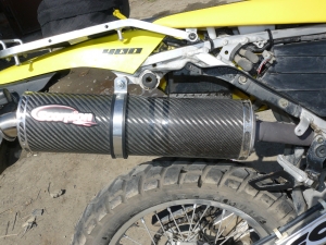

а я себе поставил только банку вроде как от сузы джиксера, если не ошибаюсь
и не заморачивался ни с жиклерами, ни с настройками, да кроме звука она, банка, по большому счету ничего и не дала! по моим ощущениям, наибольшего прироста мощности- резвости я ощутил, дефлорировав этот магический розовый провод!!! а до этого было удалено все лишнее: соленоид, дожигатель, произведена 3х3 процедура
наибольшее душилово, -мозговое! розовый провод!)))
Прикрепления: 6782844.jpg (73.6 Kb)

Цитата (Garry)
Dimas, это я понимаю впуск распилен, а с карбом ты при этом ничего не делал? Не стали ли низы, конкретно от этого слабее?
низы как раз стали лучше, опять же повторяюсь, может не стока от банки, скока от общего раздушивания
до раздушки максималка была 146кмч после раздушки разгонял аж до 166!!!!!!! кмч
лежа естественно))))))
