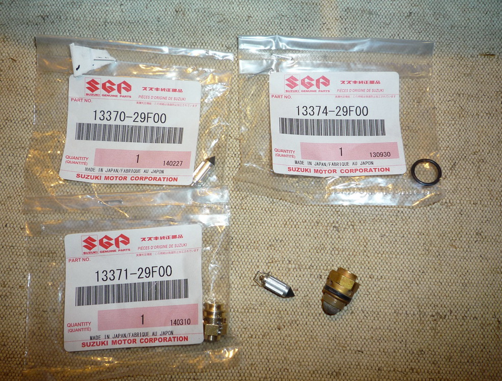

А как он выглядит этот сальник колодеца запорной иглы? Кто нибудь покажите на схеме пожалуйста или напишите номер
Ешка валит
Shmel Дата: Пн, 22.09.2014, 09:58 | Сообщение # 18
Мотоцикл: DR-Z 400
Город: 76 Ярославль
Сообщений: 63
Репутация: -1 ±
Yustas, вот здесь схема
http://www.megazip.ru/zapchas....or-assy
Клапан под №18 (игла + колодец)
п.с. это если карб не вакумный - микуни
She Дата: Пн, 22.09.2014, 15:29 | Сообщение # 19
Делал же тему вроде? Или нет?
Прикрепления: 6808667.jpg (405.3 Kb)
