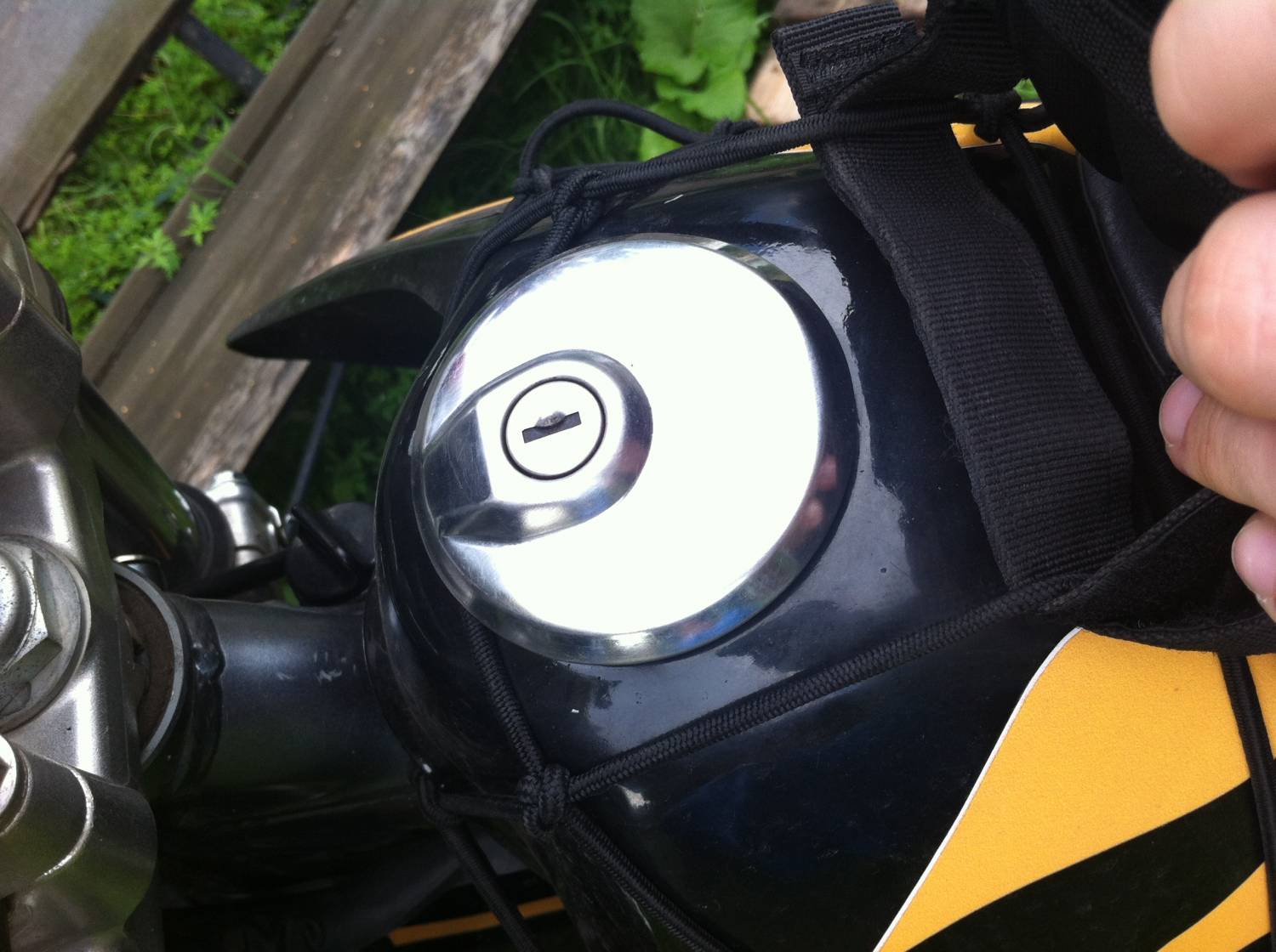

Крышка бака от пред. хозяина стоит другая какая то

Сообщений: 494
По фиг, какая крышка. Просто попробуй без нее проехать
