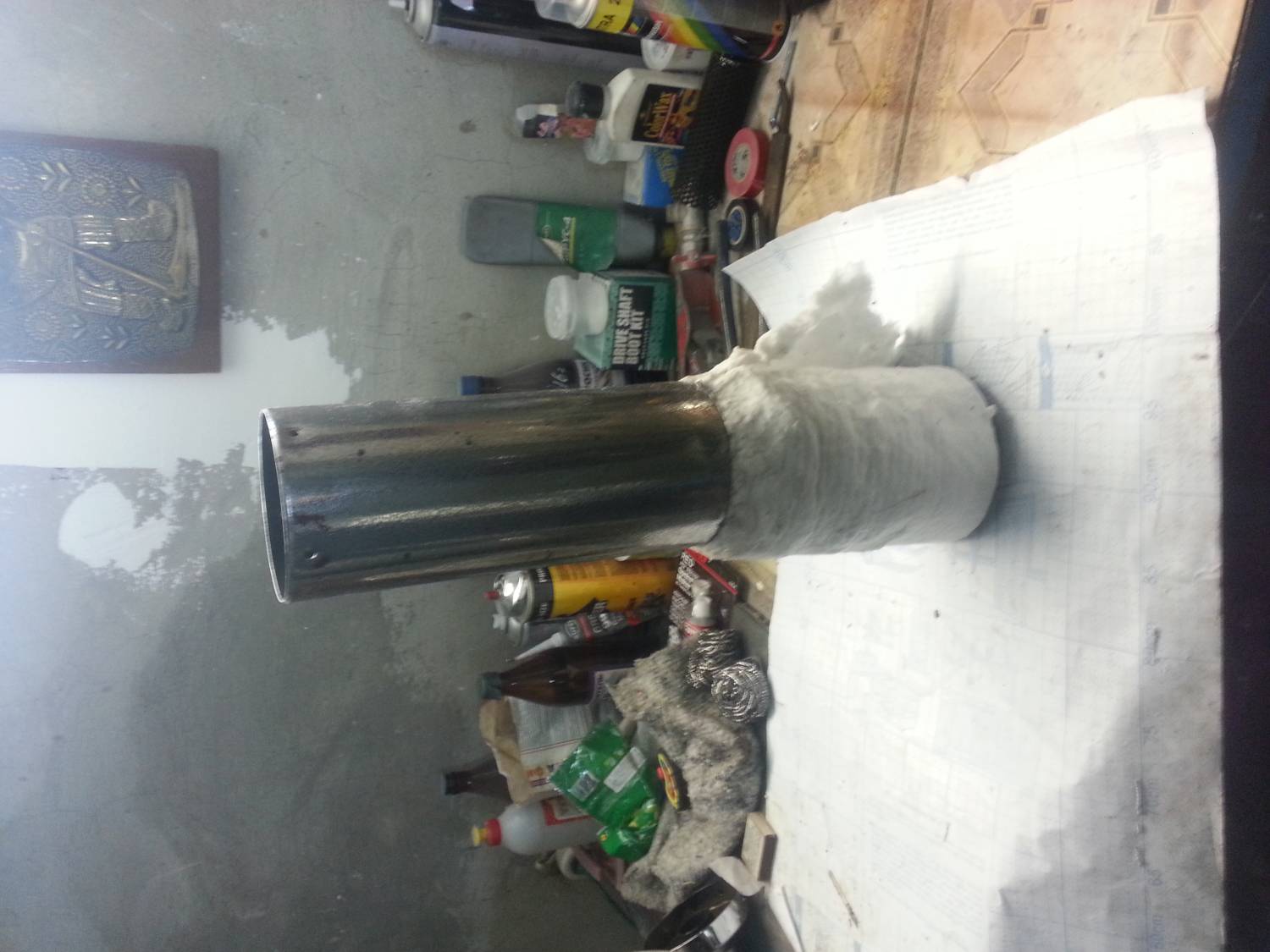

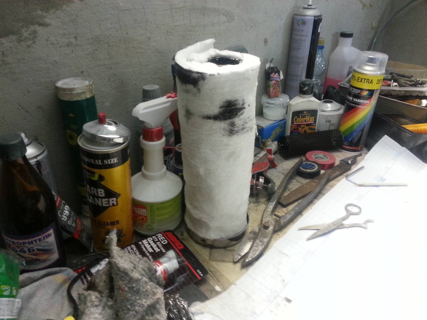

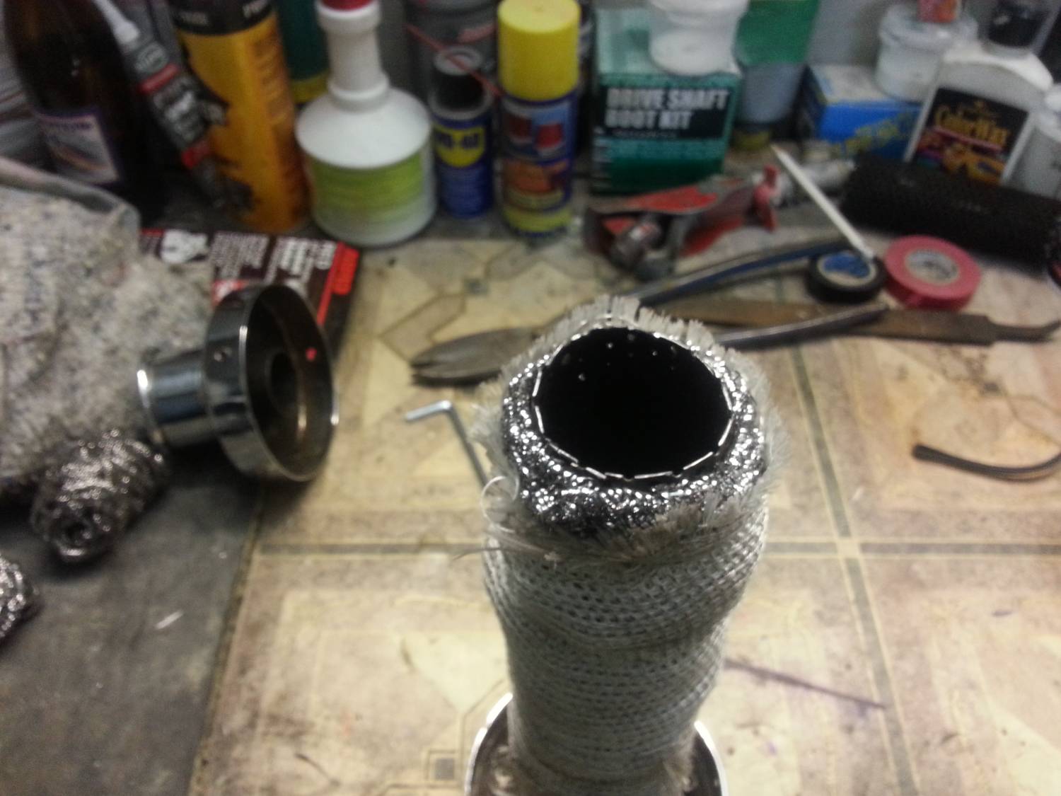

Вот кому интересно, набил китайский прямоток, вскрыл его в нем вообще не было ни какой набивки, даже намека на неё=))) Купил губки для кухни, герметик красный температурный, набивку скамуниздил на работе, даже не знаю что это похоже на стекловату, и укоротик глушитель, накрутил на него сколько смог еле засунул, пришлось помучиться=))
Прикрепления: 5080206.jpg (222.1 Kb)

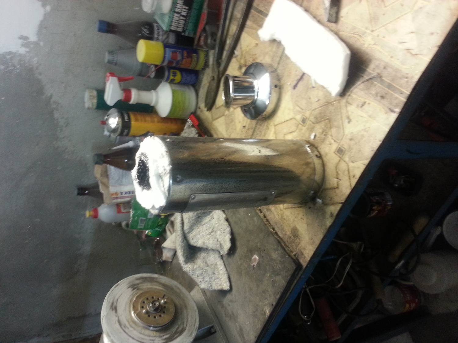

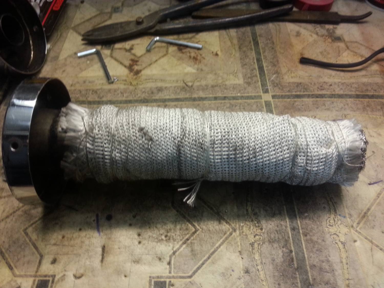

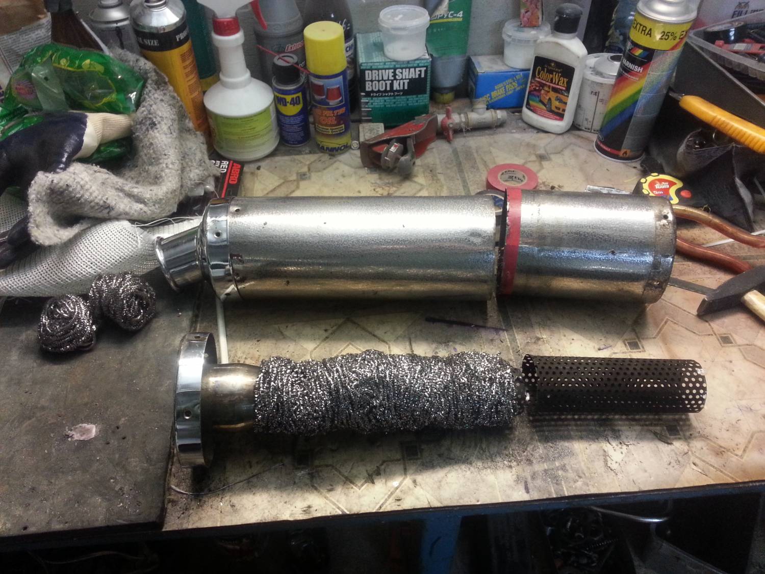

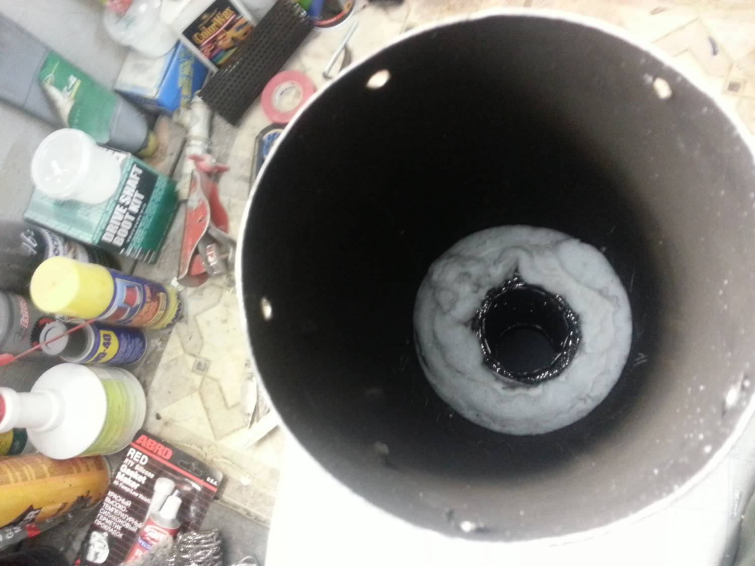

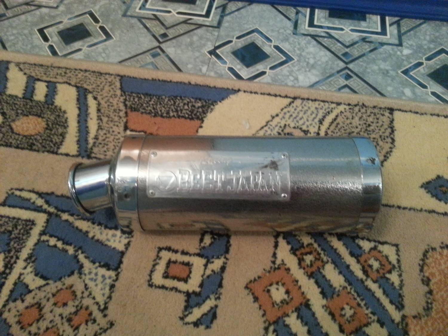

Анатолий85 Дата: Пн, 06.01.2014, 21:17 | Сообщение # 20
Мотоцикл: Suzuki DRZ-400SM
Город: 19
Сообщений: 47
еще фото.
Прикрепления: 8433644.jpg (166.4 Kb) · 0979586.jpg (131.2 Kb) · 8497673.jpg (152.8 Kb) · 4645832.jpg (123.1 Kb) · 4340516.jpg (123.4 Kb) · 0658852.jpg (135.6 Kb) · 0843729.jpg (187.2 Kb)
