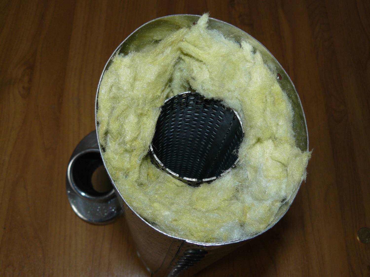

Dimas Дата: Пт, 09.08.2013, 12:54 | Сообщение # 6
Группа: Завсегдатай
Мотоцикл: SUZUKI DR-Z400S
Сообщений: 654
не все нашел.
Прикрепления: 4009488.jpg (149.6 Kb)
перетяжка мото сидений

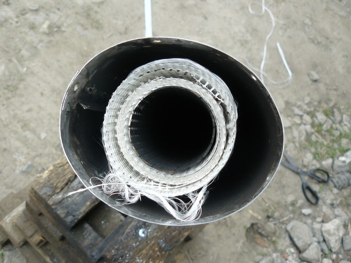

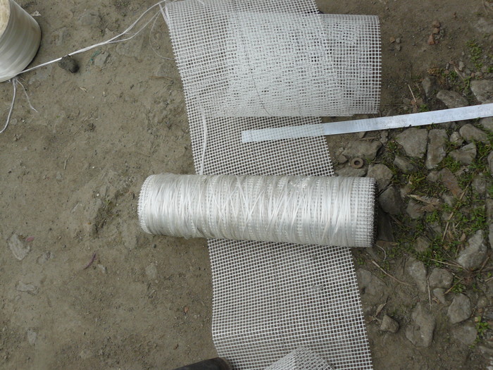

Dimas Дата: Пт, 09.08.2013, 12:58 | Сообщение # 7
Группа: Завсегдатай
Сообщений: 654
вот набил базальтовой стекловатой. ее всю выдуло за 1000км
потом делал по-другому: сначало трубку обматывал сеткой из стекловолокна( применяется в качестве арматуры для шпаклевания. покупал в строй магазине)
а уже потом свободное пространство заполнял распушеным стекловолокном (на фотке в верхнем левом углу бобина стекловолокна)
Прикрепления: 9935914.jpeg (171.0 Kb) · 4820299.jpeg (120.1 Kb)

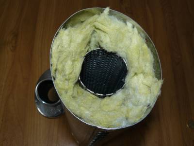

Dimas Дата: Пт, 09.08.2013, 13:00 | Сообщение # 8
Группа: Завсегдатай
Сообщений: 654
Прикрепления: 5470199.jpeg (171.0 Kb)
