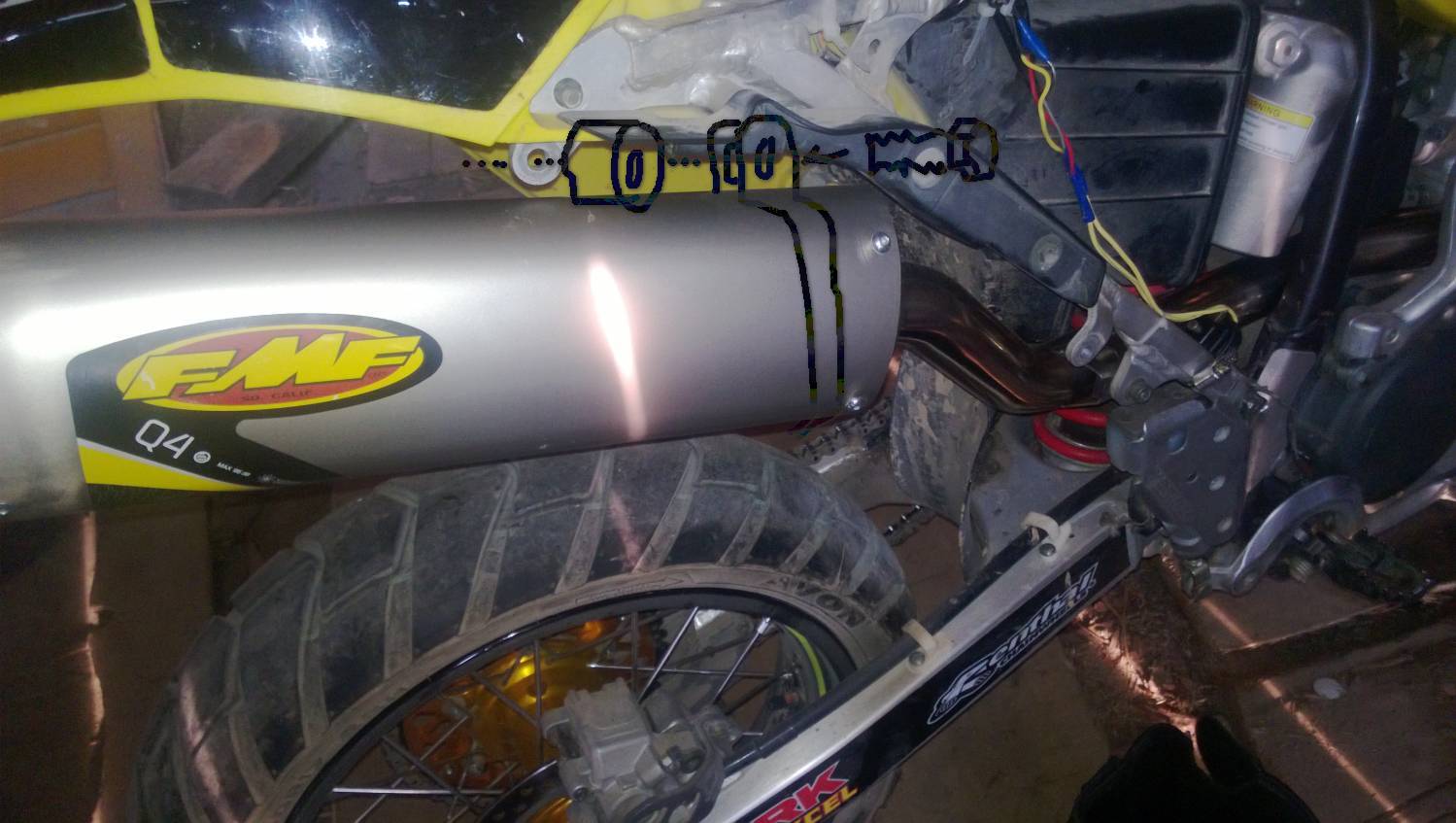

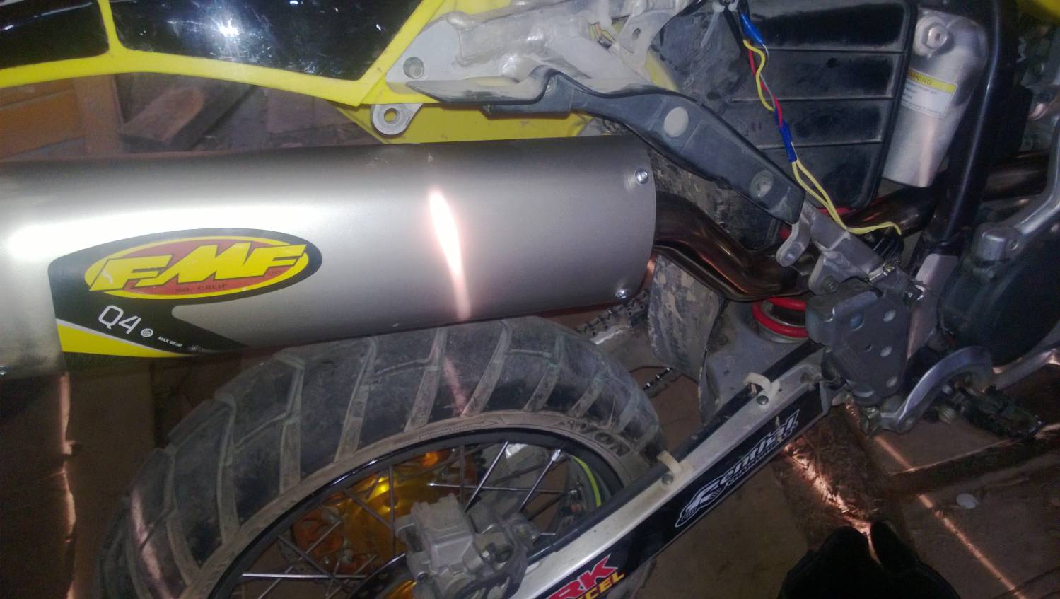

чем заменить штатный хомут который  вообще не затягивает банку до конца , есть хомуты сантехнические с резинкой подойдет не будет ли плавиться резинка ?
Добавлено (10.08.2013, 01:24)
кто нить ставил аналогичный прямоток на drz400
Добавлено (10.08.2013, 01:33)
поставил все на место поехал , немного прыгнул на кочке и скрежет оказалось банка между хомутом истерла моментом резинку )) прикрутил хомут что есть силы больше не куда было , в комплекте еще щла проставка , кажеться из за нее не стягивает до конца хомут
Прикрепления: 9391569.jpg (119.2 Kb)
XxX
LeXX Дата: Сб, 10.08.2013, 08:49 | Сообщение # 2
Город: Новосибирск
Сообщений: 244
У меня тоже похожая проблема была. Попробуй хомут перевернуть. я изночально его поставил не правильно и колесом его шоркало. потом перевернул,стало лучше но все равно еще цепляло.Оказалось крепление задней правой подножки к которой крепится прямоток было погнуто.Я поставил шайбы между подножкой и креплением,тем самым как бы маленько отодвинув ее. А фтулка алюминевая и болт которые шли в комплекте с прямотком мне не понадобилась. Правда прямоток был ФМФ powercore 4, но они вроде по габаритам одинаковы
Dimaest Дата: Сб, 10.08.2013, 15:17 | Сообщение # 3
Эту проставку надо ставить между хомутом и рамой, чтоб отодвинуть банку глушака в сторону от колеса.
Dimaest Дата: Сб, 10.08.2013, 15:25 | Сообщение # 4
вот примерно :
Прикрепления: 5324614.jpg (120.7 Kb)

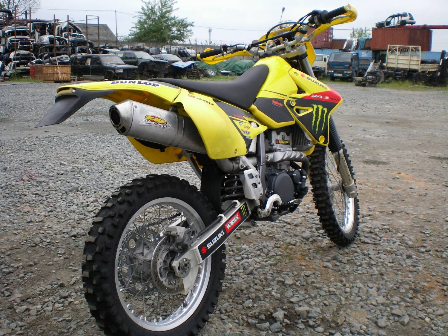

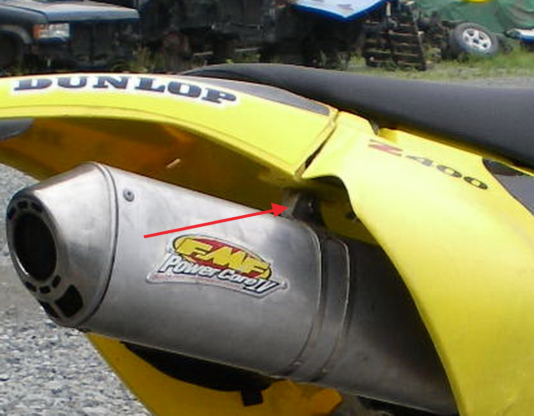

She Дата: Пн, 12.08.2013, 03:08 | Сообщение # 6
Вот так на моем. Если приглядеться то проставку и как стоит хомут видно.
Прикрепления: 5571312.jpg (279.0 Kb)
Supermoto13 Дата: Вт, 13.08.2013, 19:40 | Сообщение # 7
Мотоцикл: cb400sf, drz400e
Город: Кировская область г Советск
Сообщений: 26
я че то не вижу проставку тока хомут )
XxX
She Дата: Ср, 14.08.2013, 02:33 | Сообщение # 8
Есть она.
Прикрепления: 4095688.jpg (197.6 Kb)

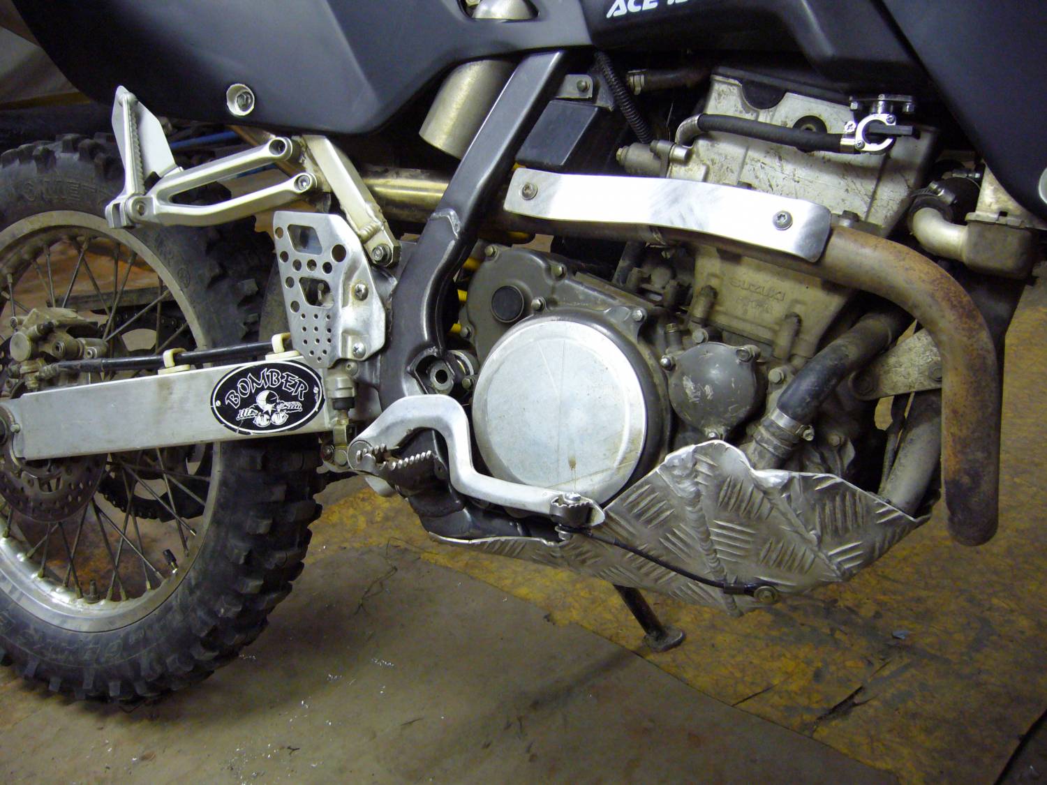

She, может не в тему вопрос, это ты сам прорези делал на наконечнике глушака (или так было) и что они дают?

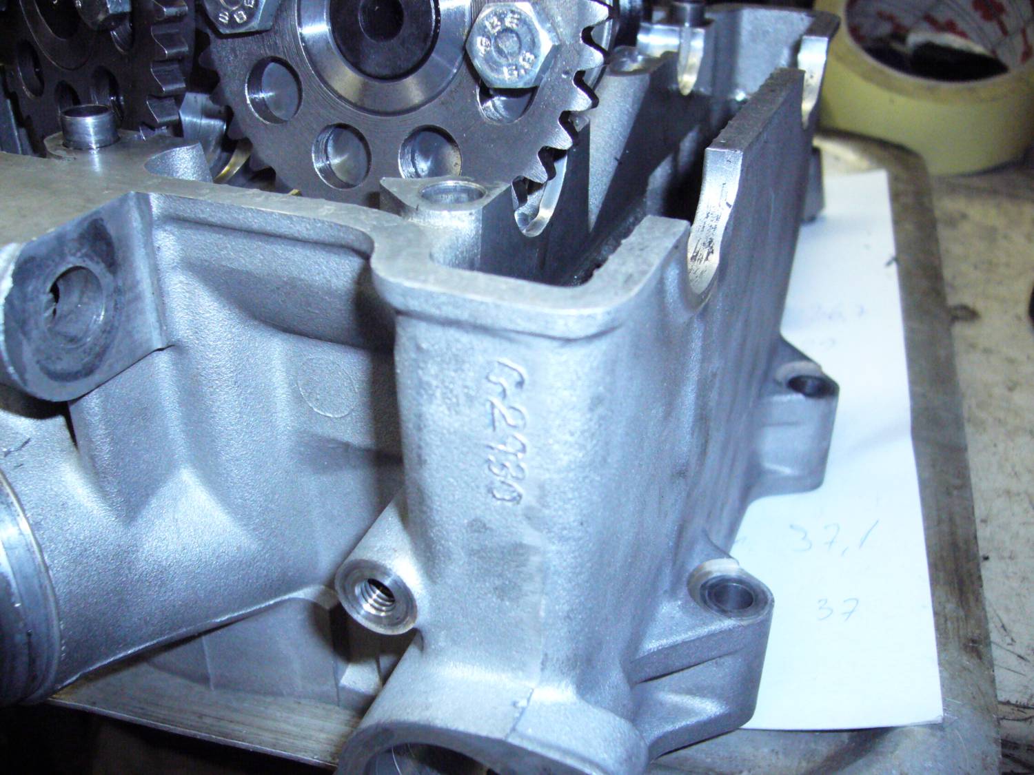

и что за болт на ГБЦ над наклейкой susuki?
а по теме добавлю. при покупке под хомутом стояла резинка, но все это дело шаталось болталось. разобрал, оказалось резинка продавилась прогорела, короче нечего с нее ловить. проставка в виде шайбы присутствовала. при установке хомута не помню какой стороной но поставил без резинки и все плотно затянулось ничего не болтается.
Dimaest Дата: Пт, 18.10.2013, 10:39 | Сообщение # 10
обычный болт, чтоб про снятии валов ГРМ цепь в мотор не падала... бывают головки и без этого болта, видел и держал руками.
вот с болтом:
Прикрепления: 3421261.jpg (188.6 Kb) · 2106713.jpg (197.2 Kb)

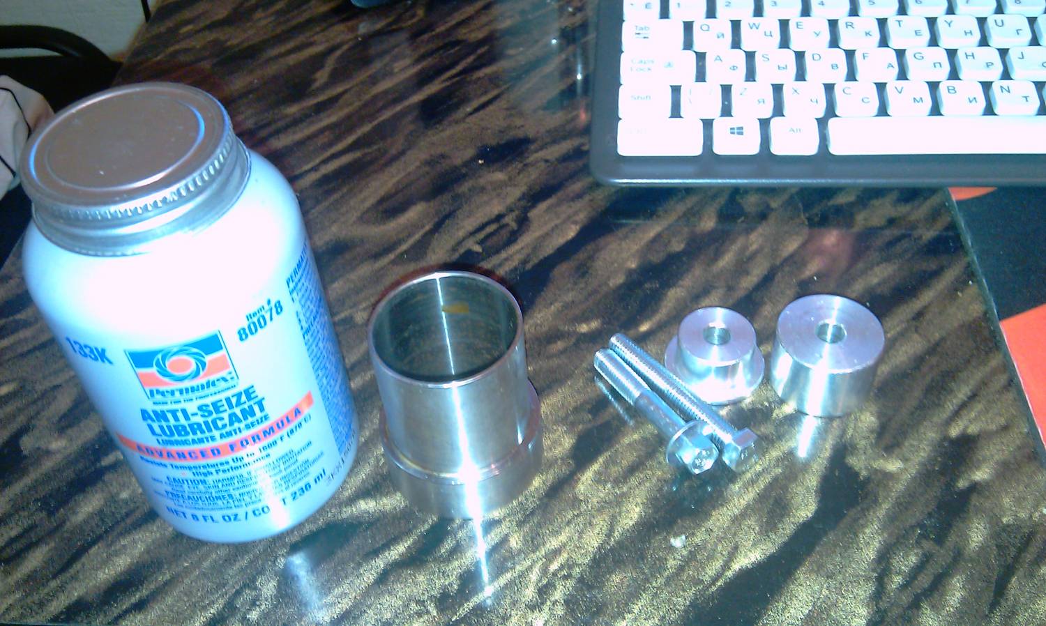

She, помогите разобраться что куда ставиться, и как будет лучше всё поставить чтобы надёжно держалось.
Прикрепления: 6424817.jpg (189.0 Kb)

RICCO, А для чего вторая шайба и втулка рядом с баночкой?
Добавлено (27.02.2014, 14:17)
И для чего нужен Anti-Seize Lubricant?
ТРИ ЗОЛОТЫХ ПРАВИЛА МОТОЦИКЛИСТА : 1) Катать - только женщин! 2) Села - Дала! 3) Уронил - женился!
She Дата: Чт, 27.02.2014, 14:35 | Сообщение # 14
:) Медная смазка высокого качества. Используется для устранения заклинивания, предотвращения коррозии и истирания деталей, работающих в условиях повышенных температур.
Та которая с уступом к раме потом хомут в нем втулка постоянного сечения. Будет близко к раме будет колесом глушитель тереть.

Так у меня две втулки! Одна с уступом она чуть меньше,  вторая втулка постоянного сечения она больше. Если я поставлю между ушками хомута втулку постоянного сечения, то глушак не стягивается вообще. Так что куда?
Добавлено (27.02.2014, 16:09)
She, Для чего нужна гильза как у меня на фотографии которую я кинул? Она шла в комплекте!
