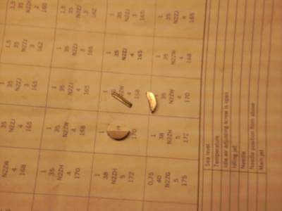

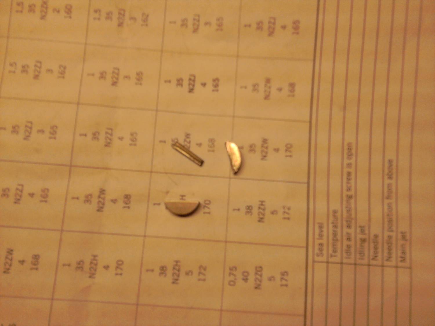

Dimaest Дата: Ср, 04.09.2013, 22:43 | Сообщение # 19
Цитата (wasek626)
А были такие случаи у кого ни будь???Со шпонкой, имею ввиду.
у меня был такой случай! на 2Т моторе... он вообще не заводился, а только чихал и бил в ногу.
ротор снялся от руки....
