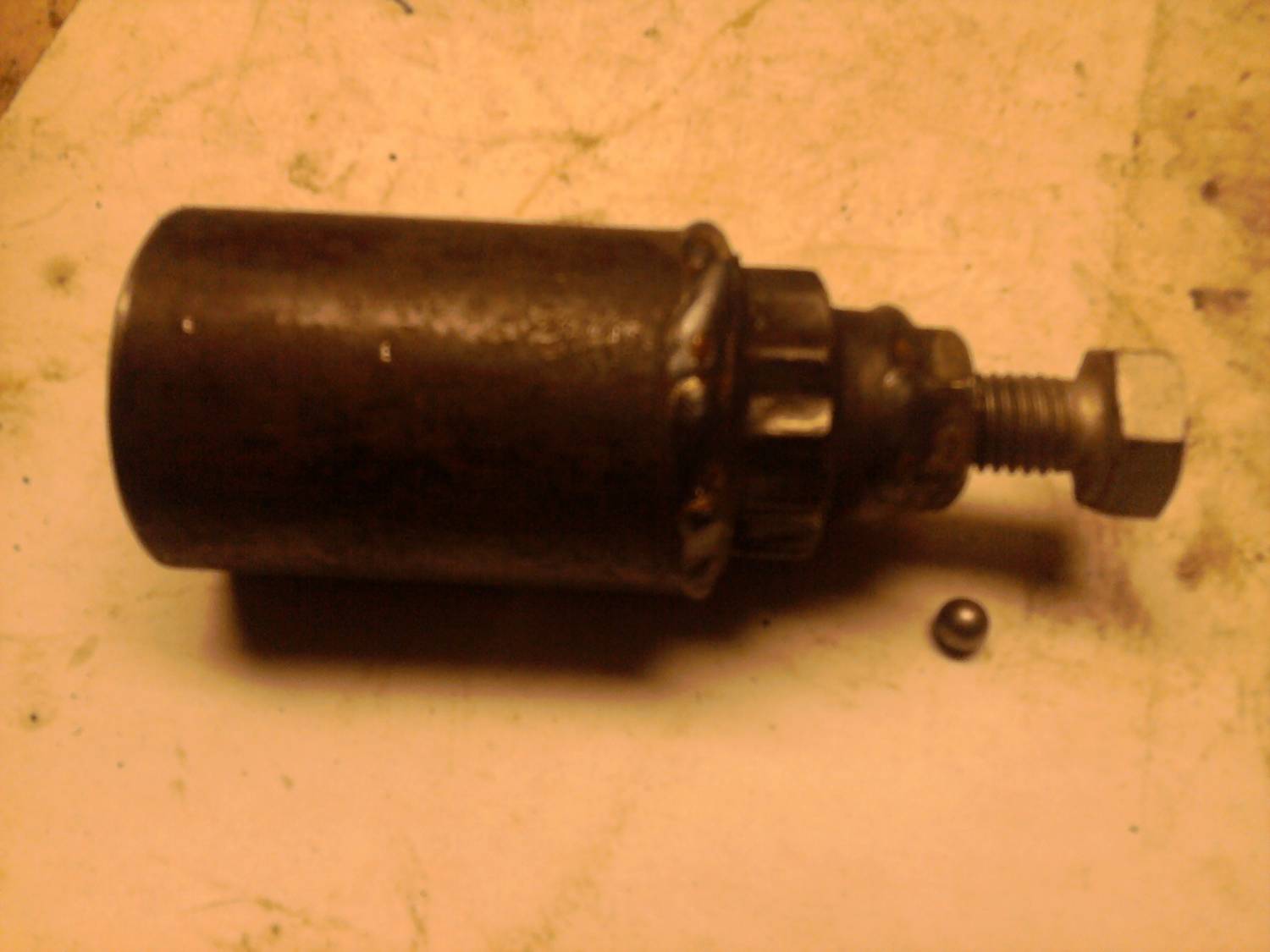

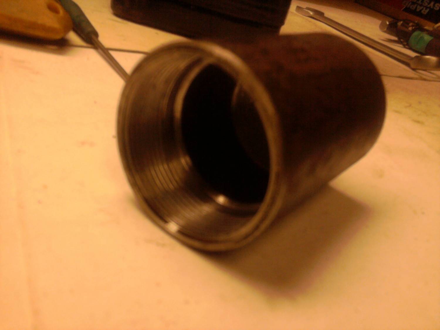

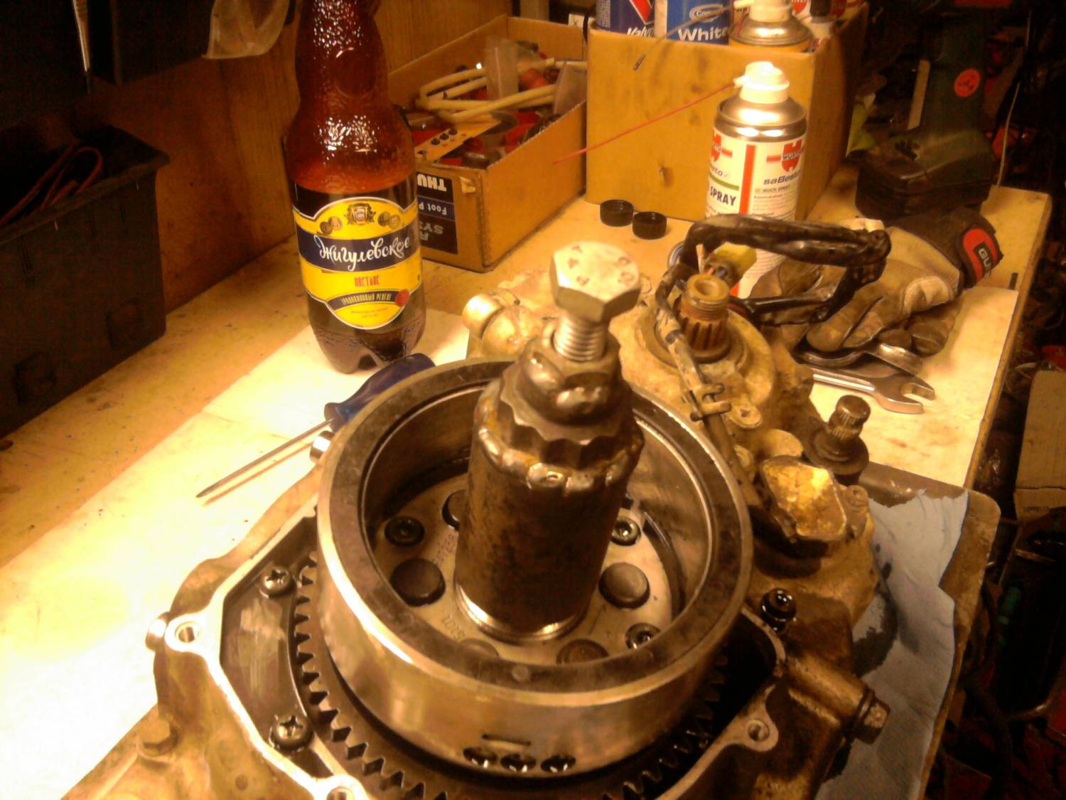

Dimaest Дата: Ср, 04.09.2013, 00:25 | Сообщение # 11
Цитата (wasek626)
Подозрение на срезаную шпонкуСтук подозрительный в этом районе...Кста,кто как ротор снимает???
в таком случае он у тебя руками снимется!
Прикрепления: 6678505.jpg (165.3 Kb)
Dimaest Дата: Ср, 04.09.2013, 00:25 | Сообщение # 12
Прикрепления: 0137774.jpg (79.8 Kb)
Dimaest Дата: Ср, 04.09.2013, 00:26 | Сообщение # 13
Прикрепления: 5069911.jpg (77.8 Kb)
