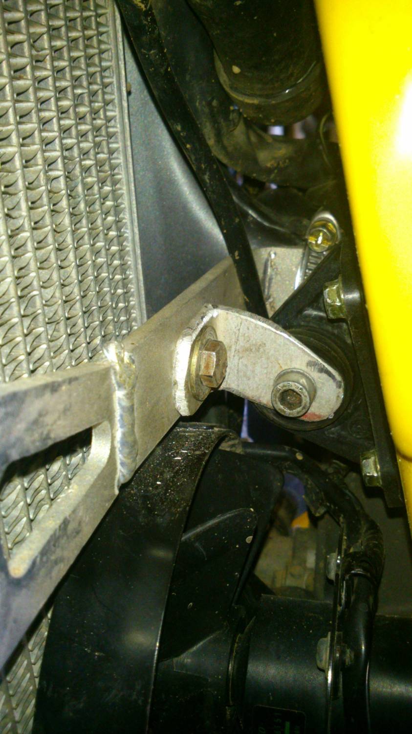

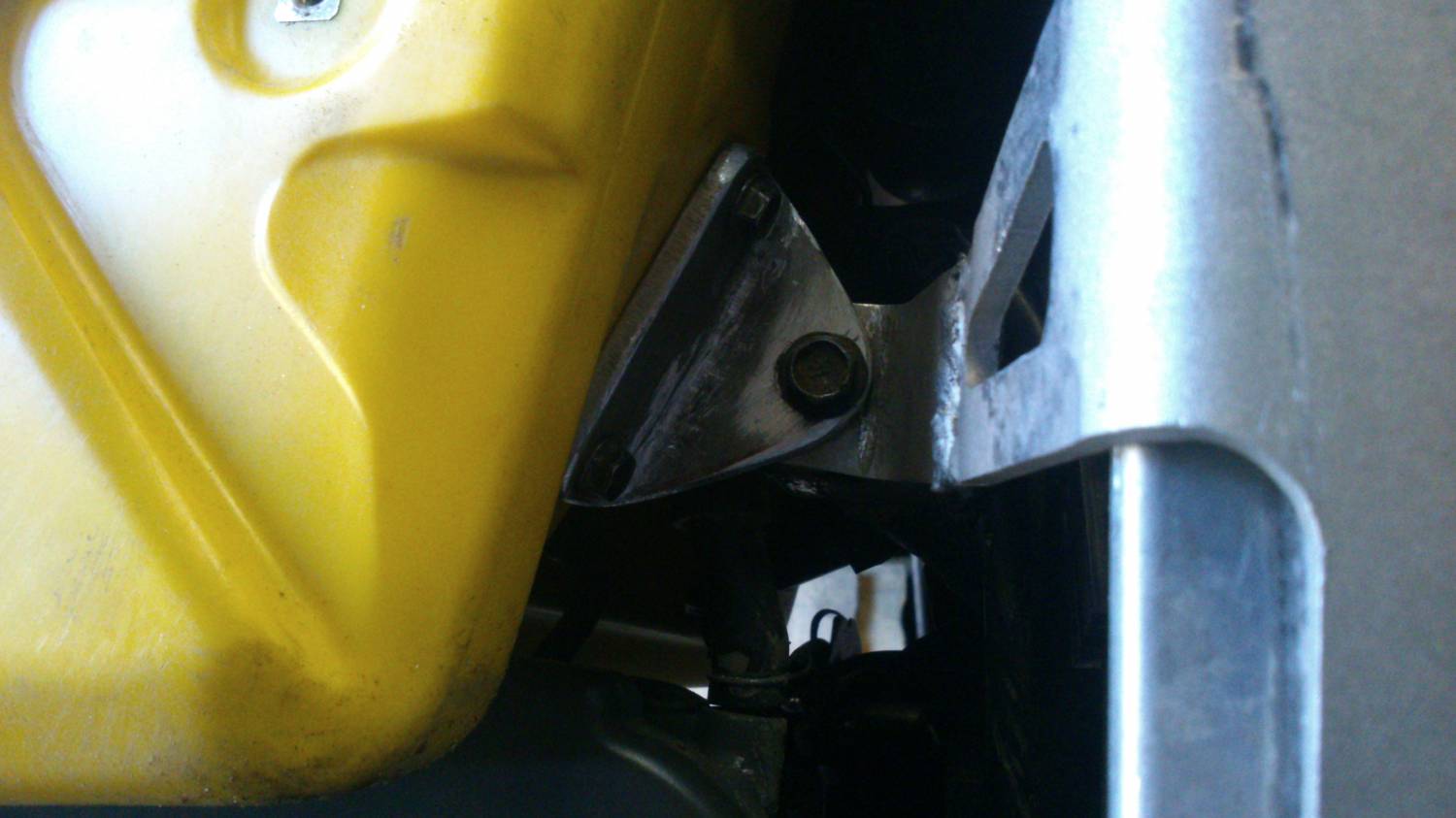

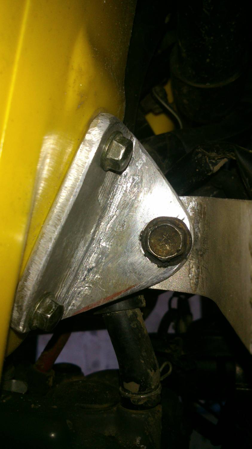

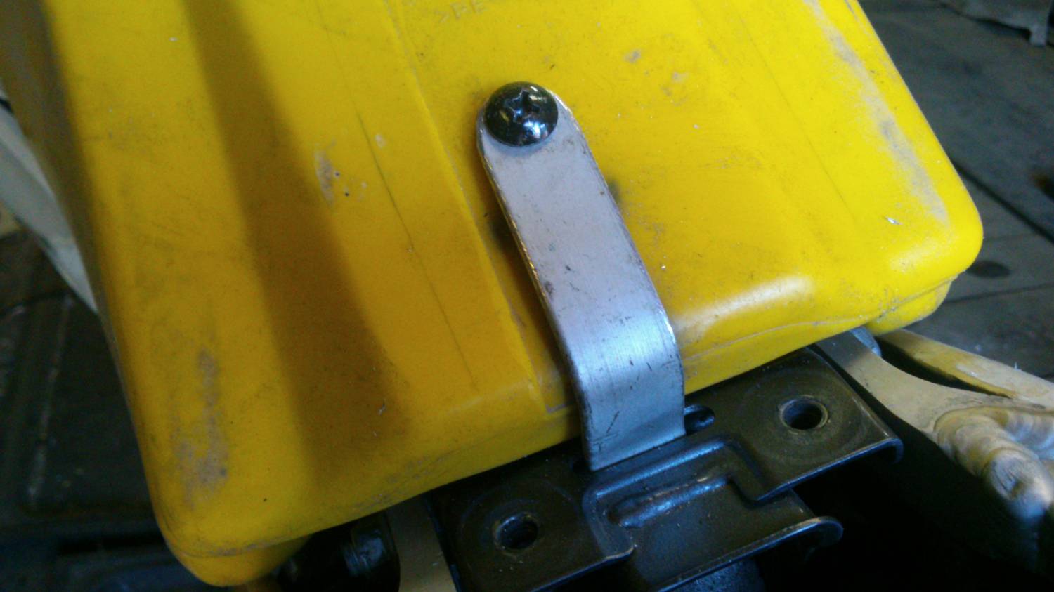

я вот так закрепил!с права на баке крепления переделал !прикрутил на место где крепится сигнал!
с лева закрепил к защите радиатора!
резинку не нашел сделал кронштейн из алюмишки!
Прикрепления: 2214839.jpg(85Kb) · 6695088.jpg(97Kb) · 5663398.jpg(138Kb) · 7084340.jpg(89Kb)
ВЕРЕН DRZ-ту ДО КОНЦА!!!!!
Сообщение отредактировал Шуруп - Вт, 29.04.2014, 09:09

Меня в таком креплении беспокоит, упал, баком стукнулся - по местам самопальных креплений бенз побежал? Технологиями заделки старых отверстий и методом отделки новых поделитесь?

Поставил бак. Что получилось по креплениям.
1) Без боковых резинок под железный бак С - встал идеально.
2) Справа бак стандартно крепиться ухом на кронштейн сигнала.
3) Вместо резинки у Ешки - поставил кронштейн (как выше на фото у Шурупа).
4) Не закреплённым осталось левое ухо бака(нет такой защиты радиаторов как выше на фото у Шурупа). Пока как крепить не придумал, да и бак сидит уверенно и не колышется.
