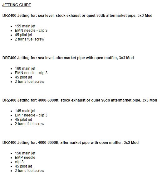

_Andrey_ Дата: Пн, 26.03.2018, 02:47 | Сообщение # 1014
Мотоцикл: DR-Z400S 2009
Сообщений: 38
Подскажите по жиклёрам, всю тему прочитал - только запутался)
Конфигурация: drz400s, цилиндр сток, глушитель сток, без пробки(muffler), прорезан 3х3, карб fcr 39(прямой), жиклеры main - 172, pilot - 42,
игла NVCQ, 3 положение от плоского края. С этими настройками адово богатит, свеча черная и мохнатая)
Может известен оптимальный набор жиклеров/положения иглы для моей конфигурации?

klr650 Дата: Пн, 26.03.2018, 12:51 | Сообщение # 1016
Сообщений: 10800
Цитата _Andrey_ ()
жиклеры main и pilot
Это всё от того что ты жиклёры ставишь майны да  лётчики . tongue Попробуй наши отечественные ok
_Andrey_ Дата: Пн, 26.03.2018, 13:18 | Сообщение # 1017
Сообщений: 38
Жиклеры поставил 155/45, осталось с иглой разобраться, где-то пишут 3-е положение,
где-то 5-е, где истина?
klr650 Дата: Пн, 26.03.2018, 13:38 | Сообщение # 1018
Сообщений: 10800
Истины нет . На любом делении будет работать .
_Andrey_ Дата: Пн, 26.03.2018, 15:04 | Сообщение # 1019
Сообщений: 38
набрёл на полезный документ
https://docs.google.com/spreads....;pli=1#
klr650 Дата: Пн, 26.03.2018, 15:42 | Сообщение # 1020
Сообщений: 10800
Ну всё . Теперь ты всё знаешь .  online2long
