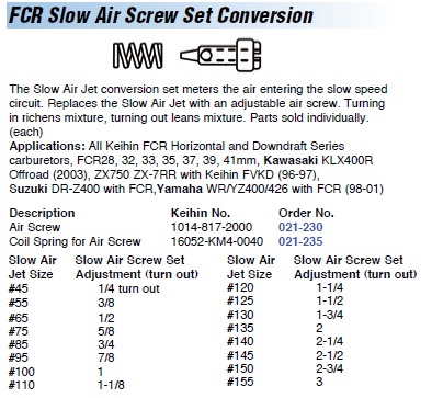

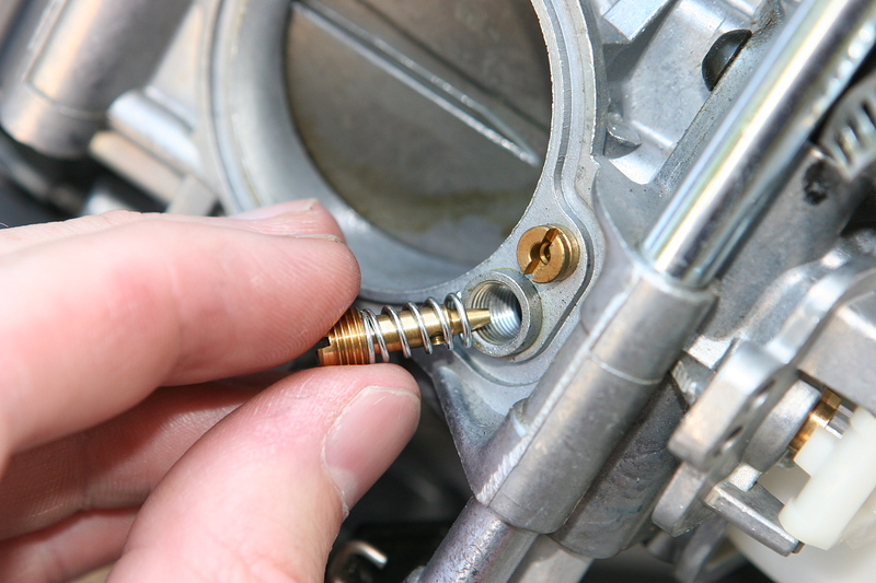

Привет всем, кто знаток данного воздушного регулируемого жиклера ХХ? Напишите какой стоит топливный жиклер ХХ и на сколько при этом откручен воздушный? help
Прикрепления: 5856332.jpg (68.9 Kb) · 4610732.jpg (236.6 Kb)

У меня проблема в другом, не знаю уж по каким соображениям сам японец или предыдущий хозяин, воткнул жиклер ХХ 55 я вот теперь не могу найти к нему точные значения воздушного жиклер
а холостого хода, хоть он у меня и регулируемый(((но тут никто не знает

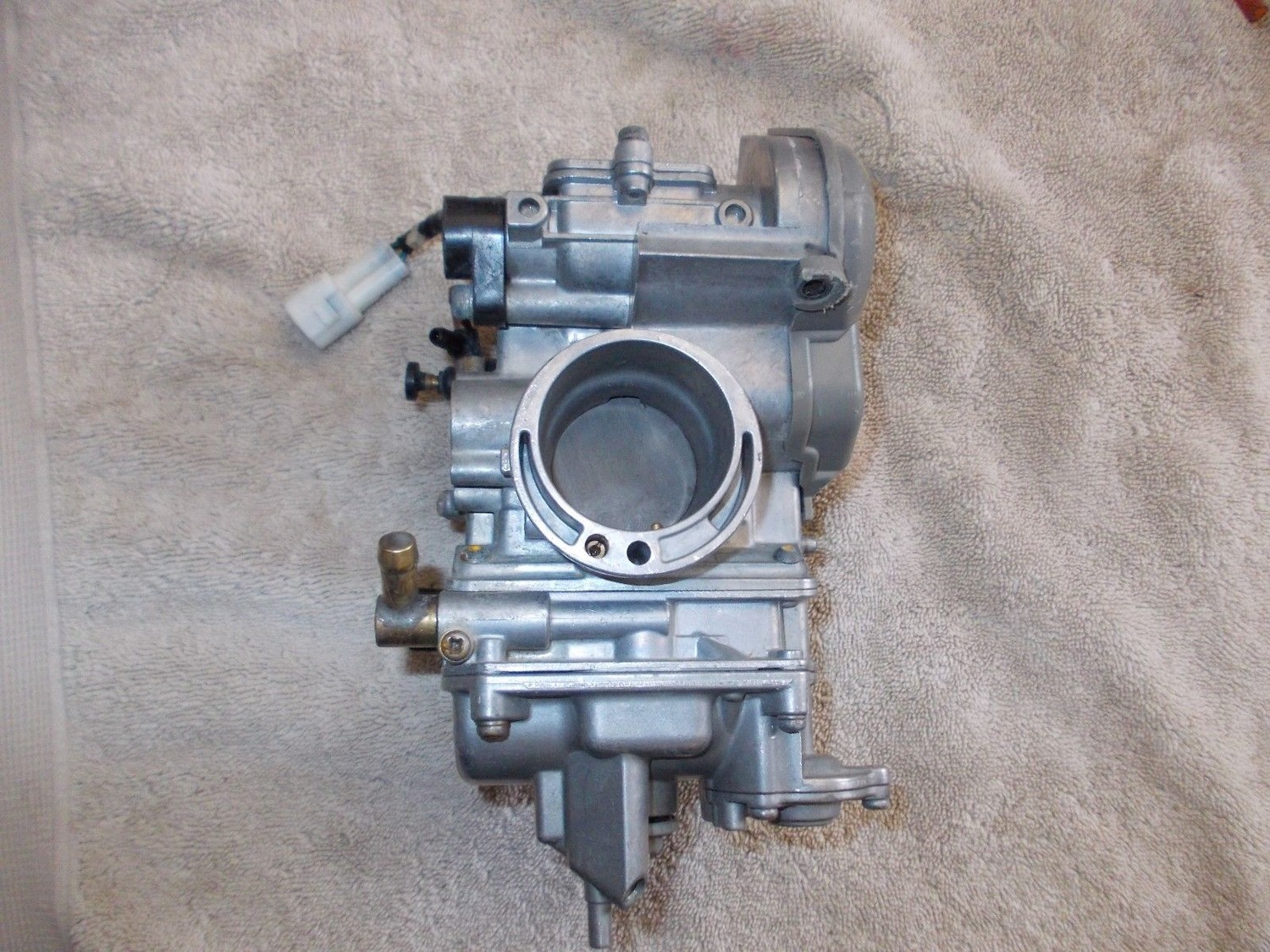

Smerch4316, А утебя MX или косой?
У меня MX и сторона впуска выглядит вот так -
Не раз в теме тут встречал конфигурацию с 200 аир джетом
А на приведенной тобой таблице у регулируемого максималка 155...
Прикрепления: 0539086.jpg (451.9 Kb)
ershn8d Дата: Пт, 17.08.2018, 15:16 | Сообщение # 1080
Цитата AlexSV ()
Вроде пишут что аир джет 200.... это вообще жиклер для ГТЖ или для ХХ?
Не для того и не для другого. Это жиклёр исключительно для ВОЗДУХА что находится в одной из дырок на твоей фотке. На некоторых карбах не меняется никак.
