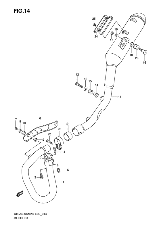

Потерял гайку под № 5   Подскажите нубасу если я туда поставлю обычную гайку, не прикипит ли она?

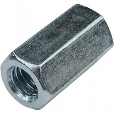

Там  М8?
Купи жигулевскую

Если боишься что прикипит,поставь из цв.мета,их полно в автомагазинах.

Да не . Жигулёвская самое оно . Она латунная и поэтому не прикиснет . Длинная . Одно только неудобство - её с торца шестигранником не покрутишь .

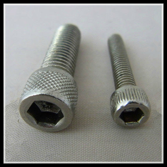

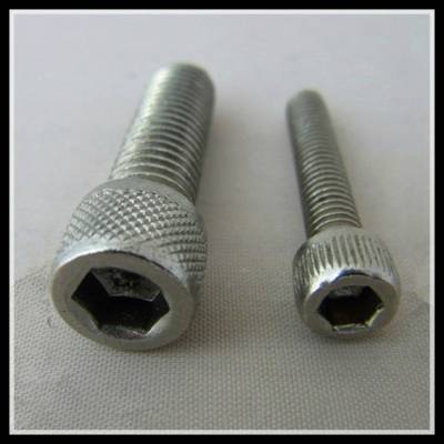

DIN 6334
Прикрепления: 9138931.jpg(55Kb)
demonizer Дата: Ср, 26.03.2014, 10:14 | Сообщение # 7
Сообщений: 3551
А если с торца закрутить, предварительно сплющив резьбу и обмазав фиксатором, такой винт, то и шестигранником можно будет крутить и в резьбу не забьется грязи и вода

а у меня коллектор к цилиндру на двух болтах, гаек нет и теряться нечему.
можешь поменять позиции 4+5 на болт 3.
